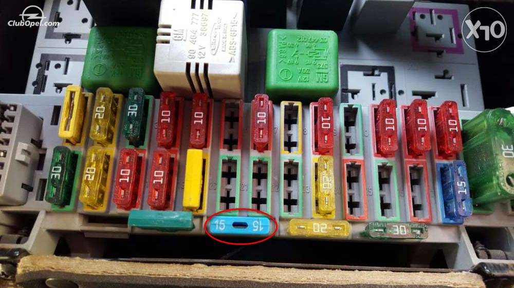

Salutare tuturor.Ma puteti ajuta si pe mine cu o schema electrica a proiectoarelor de pe astra f.Masina este din 1996.Initial proiectoarele nu functionau din cauza butonului dupa ce lam schimbat au mers proiectoarele.De curand am avut o invazie de soareci si ma gandesc ca o fi ros vreun fir.Ca am gasit si siguranta asta de 15A arsa care nu stiu de la ce este.

Sigurantele de pe randul de jos , sunt de rezerva.

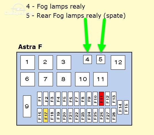

Vezi circuitul pe schema.
F17 - faruri ceata fata
F11 - faruri ceata spate
Releu 4 - Fog lamps realy (lumini ceata fata)
Releu 5 - Rear Fog lamps realy (lumini ceata spate)
https://www.clubopel.com/viewtopic.php?p=876042 - by StefanTolos Diagram 16
https://i31.servimg.com/u/f3...61/60/77/1610.jpg
Fa rocada intre releul 4 si 5 | cred ca releu 4 este defect daca sigurantele sunt bune.
