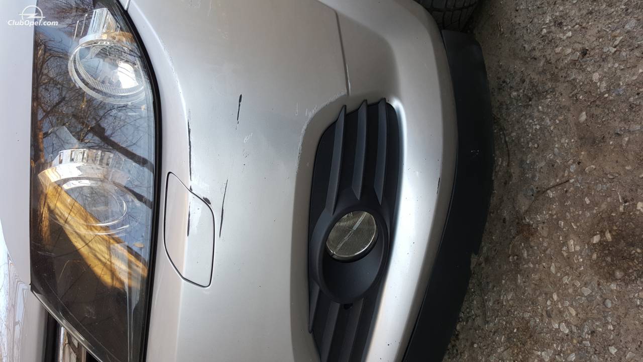

Salut,în primul rand vreau sa îmi cer scuze dacã nu postez unde trebuie postate acest gen de probleme,iar în al doilea rand vreau sa va întreb ce ar trebui sa fac. Astãzi am atins o masina când am ieșit cu masina din parcare,nu este nimic grav însã spoiler ul meu s a cam zgâriat, decolorat,etc. Vreau sa va întreb,în caz ca vi s-a întâmplat vreo unuia dintre voi,cum ați procedat ca sa scãpați de acele zgârieturi. Menționez ca e vorba de un Astra Gtc 1.9 diesel,din 2006.
Va las o poza cu spoilerul. Mulțumesc!

aia ma tem ca doar revopsita o mai scoti... cel putin pe muchia de sus, pe sub far, pare ca s-a julit vopseaua pana la plastic...

Si ai idee cat ma costa ?

300 lei piesa. Sau te duci sa-ti faci un spray de corectie pe codul de culoare. Unde este zgariat asa tare dai cu smirghel de granulatii mici dupa care cu un fuler pt plastic, vopsea si lac ca altfel sare.
La mine spoilerul este deja in 3 nuante de gri 😊 ultima nuanta i-am dat-o acum dupa ce am luat frontal un iepuroi. L-am luat asa bine ca a sarit vopseaua cu totul 😊

Mda,probabil o sa cumpar spoilerul cu totul si evit sa ma mai complic cu spray-uri si cu atatea culori.

Sincer, decat sa dai 300 de lei pentru o amarata de vopsea sau spoiler mai bine lasa asa.

As lasa, dar se vede destul de urat de la distanta

30 lei vopseaua pe codul masinii. Acu daca ai pretentii................platesti. Dupa cum pare tot z157 ai cod.
