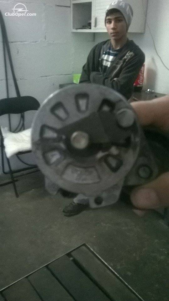

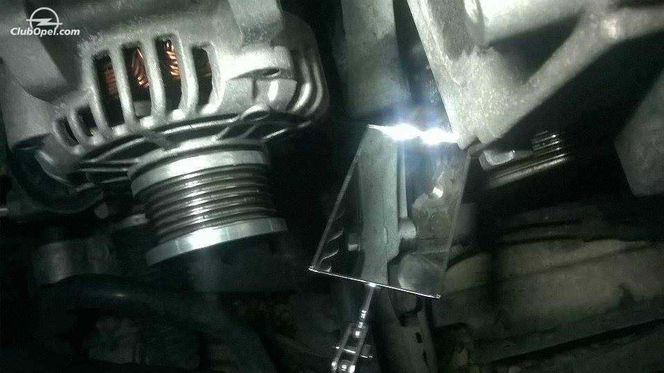

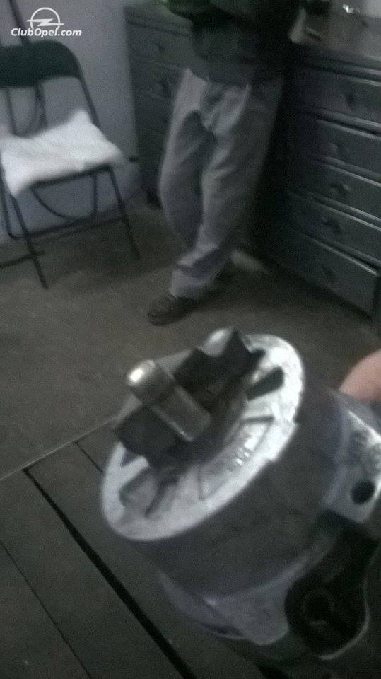

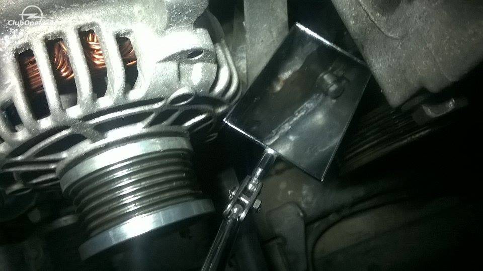

Scurt si la obiect : am cumparat un Opel Astra, varianta scurta, 2011 140000 km etc.
Ideea este ca deocamdata investitia nu s-a meritat . Prima data am avut probleme cu bujiile , le-am schimbat, no stress . Iar acum o saptamana circulam normal , fara turatii ridicate si imi apare semnul de baterie in bord , opresc, ii mai dau o cheie si observ ca dispare . dupa alti 2 km vad ca imi creste temperatura apei peste normal , era deja la 100 grade . Trag pe dreapta si nu o mai pornesc , chem pe cineva sa ma tracteze , o ducem la service , iar dupa ce s-a uitat mecanicul la ea , imi spune ca s-a rupt cureaua de la alternator si ca odata cu ruptura de curea mi-i s-a rupt si o piesa din bloc motor. SUPER! Mi-a dat 2 variante , bloc motor nou , varianta pe care nu mi-o permit si a doua-a , dat jos motor + o incercare de sudare a piesei . Mi-a zis un pret aproximativ de 700 Euro .
Acum as dorii de la voi , daca va gasiti putin timp , sa analizati pozele atasate mai jos si sa va dati si voi cu parerea .

pune tipu motorului la profil
si poate se geseste o varianta mai ieftina de reparat

Am facut update si la informatia ceruta . Apreciez intentia

pareea mea e ca e mult.... 700 de euro iei motor cu totul din afara tarii. si pt cei care poate o sa sara cu gura ca nu are cum sa fie asa putin un motor ca asta, raspunsul meu e ca e motor fiat 1.3 JTDm de pe punto, grande punto, meriva, mito, panda, ypsilon, idea, corsa, musa.... si imi pare rau sa spun ca nu sunt foarte laudate. sper sa rezolvi problema. un sudor bun o sa reuseasca sa iti faca o sudura trainica dar nu va mai fi niciodata ca piesa turnata.
ar mai fi o posibilitate: fa rost de proiectul blocului motor, vezi care sunt punctele unde poti fixa un suport pe care sa asezi piesa. e ceva de lucru si poate nu iti va lua chiar 700 de euro cat ti se cere pt o sudura.

Eu nu cred ca, cureaua de accesorii poate rupe o piesa din metal...indiferent din ce material este.
Din cate stiu eu daca se rupe cureaua mergi pe baterie...nu mai incarca alternatorul bateria.

Daca masina are carte de service, poti incerca la garantii. Faptul ca s-a spart ceva la bloc denota un defect de turnare, ce-i aia, se rupe o curea si se sparge blocul. Pe urma iar, daca are distributia/accesoriile schimbate la service autorizat, poti vedea de ce s-a rupt cureaua si sa incerci sa tragi despagubiri si de acolo.
Un semn de intrebare vine de la faptul ca accesoriile antreneaza alternatorul, compresorul de la aerul conditionat si pompa de servodirectie, daca masina are servo hidraulica. Nu inteleg legatura dintre ruperea curelei de accesorii si incalzirea motorului. Pompa de apa este pe cureaua de distributie, sunt aproape 100% sigur. Cand s-a rupt cureaua, s-a infasurat pe acolo?

Omu" a patit ca mine cu cautare capota fata Golf 5 pentru care mi s-a cerut la dezmembrari 11 mil. Cand am intrebat " pai bine frate, cum sa-mi ceri pt un rahat de capota atat" raspunsul a fost sec:
- nah, iar ai Golf 5 ! ( mici macar nu era al meu )
In fine - am dus piese ( demontate ce-i drept ) la un sudor adevarat, i-am cumparat si electrozi de fonta cum a cerut el si a a facut o sudura clasa intai !
Piesele erau de la capacele unui cilindru hidraulic ce ridicau un disc agricol mare - deci presiuni foarte mari. La fel, am mai dus la acelasi sudor si capace cilindrii fonta de la pistoanele unei masini de ierbicidat unde la fel, aveam nevoie de rezistenta si etanseitate. Si in ziua de azi functioneaza ambele.
Deci se poate doar ca trebuie demontata piesa.
Ps - fiecare reparatie m-a costat 150 lei si crapaturile erau intre 7 si 10 cm doar ca eu mai ceream si perfect etans pe langa o rezistenta mare fiind vorba de presiuni mari.

Pun pariu ca nu are scut sub masina. Probabil ca i-a intrat vreo piatra in zona accesoriilor si de acolo a pornit toata treaba.
