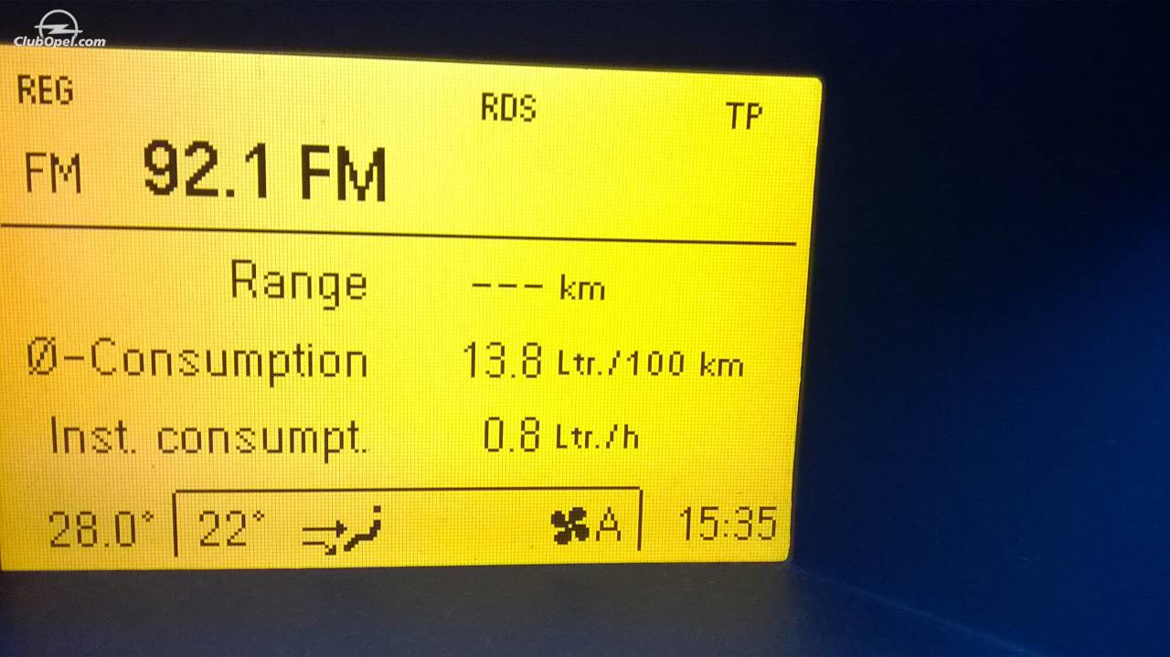

Da in Bucurest cu medie de 20-25 km/h . O fi normal?
Fum negru nu scoate dar noxele de la pornire sunt intepatoare la mirosire accidentala, pt ca sunt tare toxice.
Motorul nu are DPF.

Revin cu date noi. Am cumparat spray CRC Air mass cleaning, am curatat cu el destul de bine debitmetrul, parca ceva s-a intamplat in bine dar nu suficient. Am curatat zilele astea egr, pipa de egr si am blindat partial egr, desi e din nou functional dupa curatare. Tablita de blindare are o gaura centrala de 8 mm, exact ca tablitele care se vand pe internet. Parca e mai bine dar nu suficent, adica imi da senzatia ca nu de aici e problema. Am scos si MAP de pe galeria de admisie si l-am curatat si pe ala si mai nimic,
Trebuie probabil un test de injectoare pe banc, cumva, ca de testat pe tech 2 nu au indicat probleme. Le-a oprit pe rand Marius(maiandrei) anul trecut si au trecut testul.
Acum am venit la serviciu, 5 km, consum 10.4 l/100 pe drum extrem de liber si usor. Apa se incalzeste repede, adica la 25 de grade cat sunt acum, in 2 km am minim 70 grade, adica nu e motorul rece.
La relanti imi indica 0,8-0,9 l/h, adica 0.230 ml...Nu am ami vazut de ani de zile 0,4l/h sau 0,5 l/h(char si cu ac pornit).
Anul trecut am instalat compresor de clima nou, deci nu ar fi clima mai greoaie.
Nu mai stiu...

Acum am 10-11l/100, resetez bc 1, fac 5 km in bucuresti si asta e consumul. Da media e 15km/h. Multi ati spune ca sunt exagerat. In afara consumul e 6 si/100km, dar clar e ceva legat de turatii mai joase, mai ales ca la relanti am 0.9l/h.

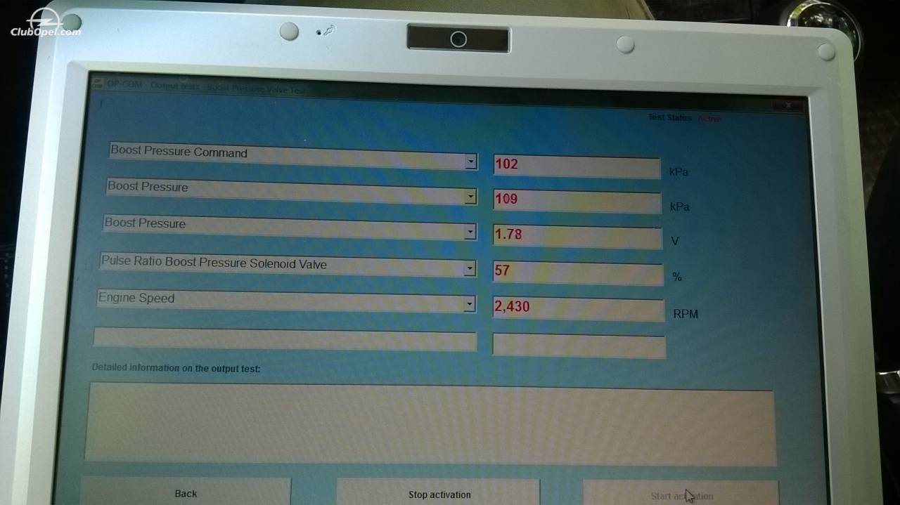

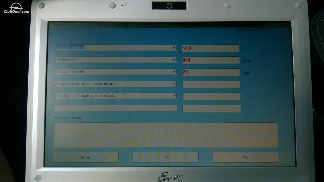

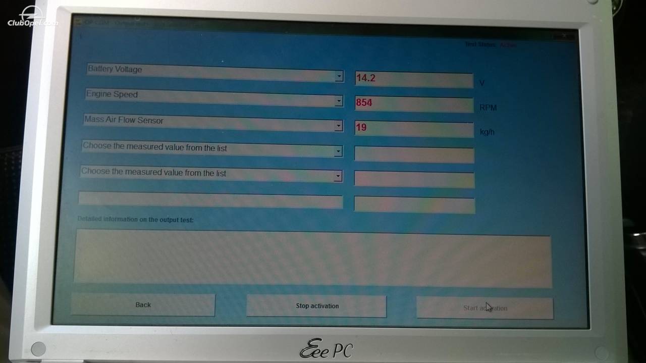

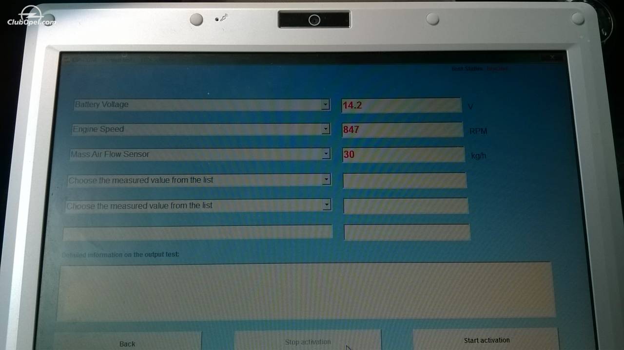

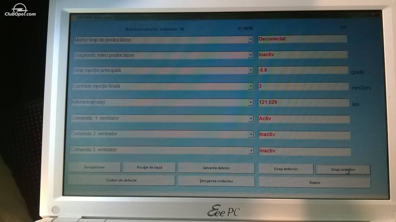

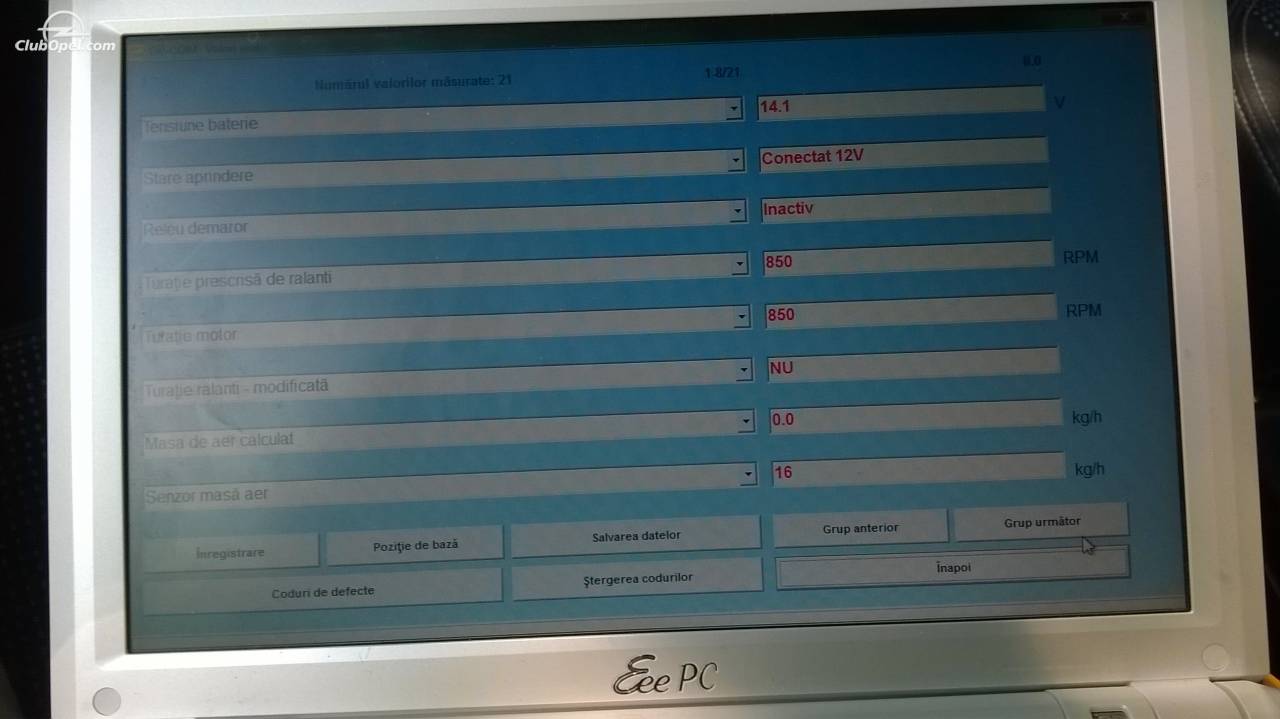

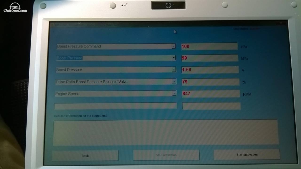

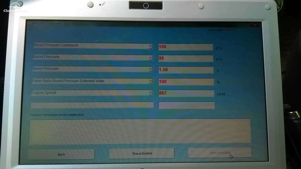

Am facut azi o diagnoza cu op-com-ul.
Am vazut niste diferente de citiri pt masa de aer. La testul de EGR(care este partial blindat, are o gaura de 8 mm in tabla) valoarile sunt in pozele 1 si 2. In poza 3 senzorul de masa de aer are o alta valoare, desi am revenit la testul de egr valoarea era la fel 30 kg.
poza 1
poza 2
poza 3
