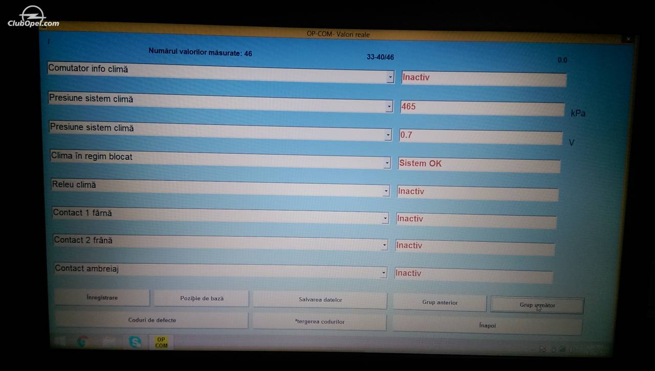

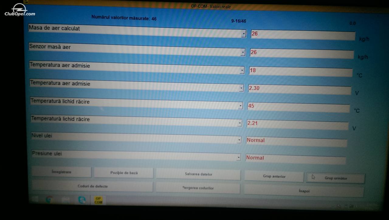

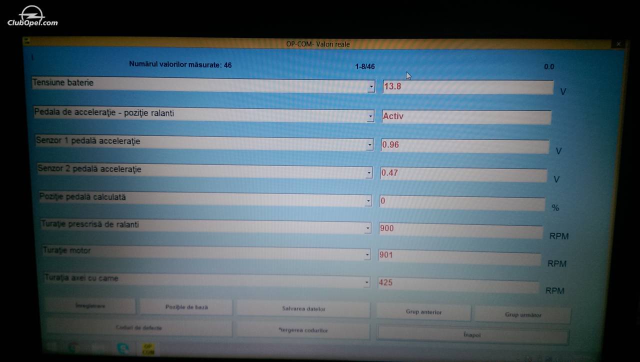

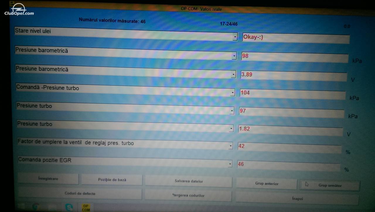

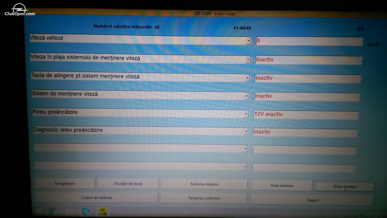

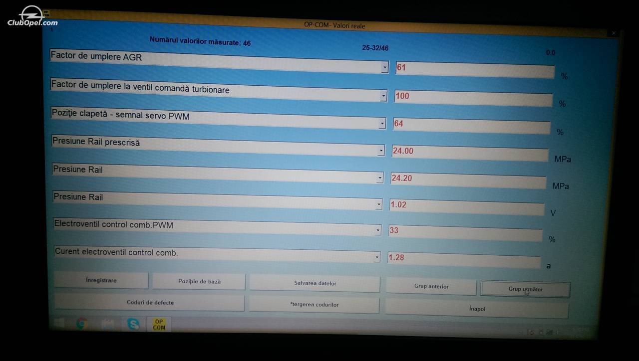

Buna ziua. Tocmai ce mi-am testat interfata opcom pe masina mea. Am facut niste poze la valorile reale cu turatia la relanti si as dori sa imi spuna cineva cum sunt aceste valori! Dau o bere,eventual un bax de bere daca sunteti mai multi:)) Multumesc anticipat!
Deci, cum vi se par aceste valori?

Incarcare buna, masa aer buna, presiune rampa buna. Nu sunt profesionist dar masina ar trebui sa mearga bine cu aceste valori.
