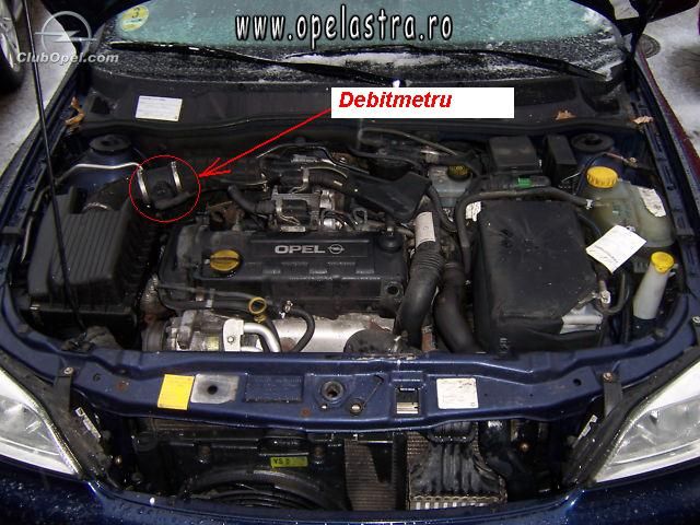

debitmetru astra 1.7
Demontare: se scoate mufa si cele 2 suruburi cu o cheie torx

la benzinarul tau e putin diferit dar in principiu e cam acelas lucru cu ce ti-a aratat in poza colegul mai sus

X16XEL nu are debitmetru, are doar un senzor de temperatura a aerului din admisie in zona aia. Rolul de masurare al cantitatii de aer din admisie il are senzorul MAP, o chestie neagra aflata in zona cutiei releului pompei de benzina la care vine un furtun de cauciuc (vacuum) de la galeria de admisie.
