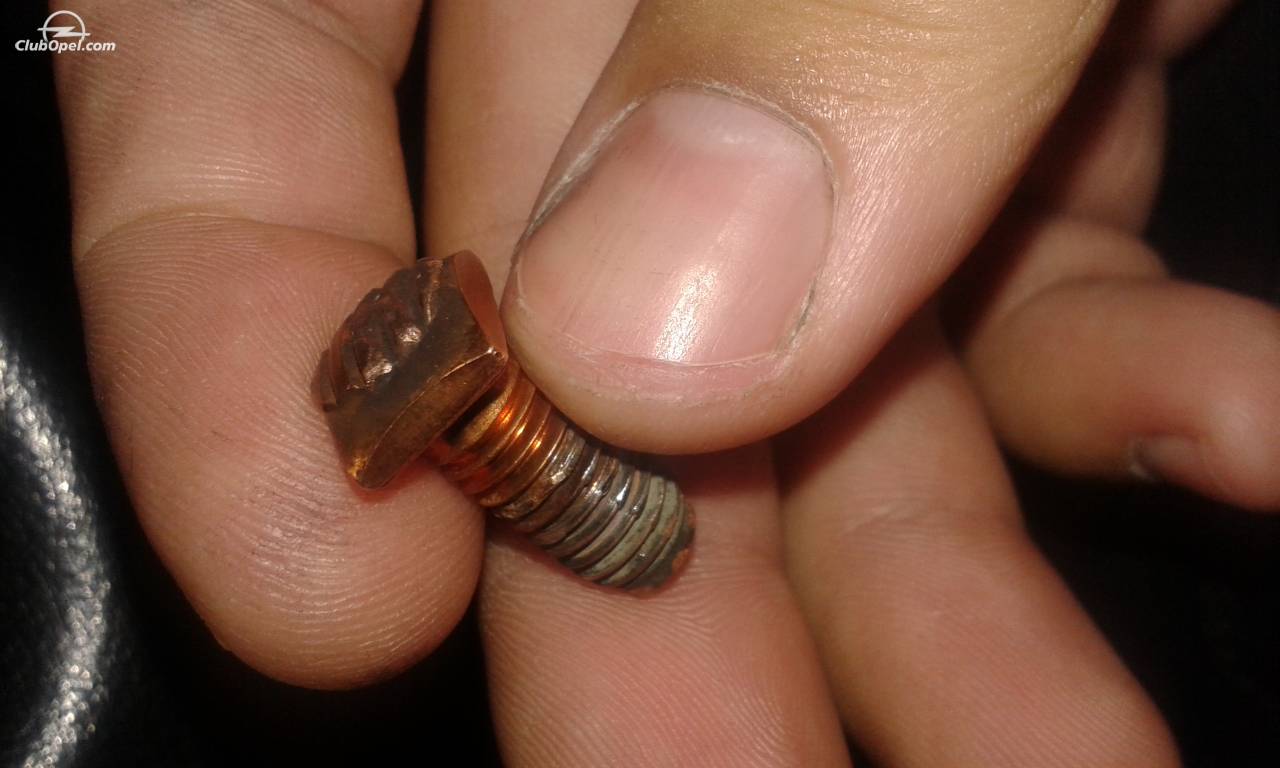

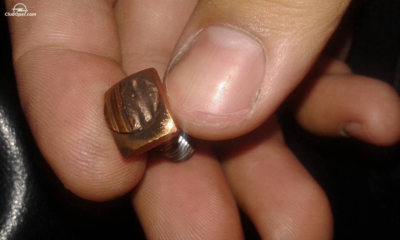

Pare a fi semn de solenoid pornire (bobinã electromotor ) se duc plotii de plus și nu mai da curent la cãrbuni .
  • vallyyy
  • Mesaje scrise: 1,624
  • Masina: Astra 2006 Z14XEP
Ai mare dreptate,fix ei au fost problema,erau impuscati
  • guzz
  • Mesaje scrise: 8
  • Locatie: Teleorman
  • Masina: Astra 2002 Z16SE
  • Cont inregistrat: 06 Dec 2015
Mã bucur ca ti-am putut fi de ajutor , îți recomand sã schimbi bobina , dacã ajungi sã o decapsulezi înseamnã ca si-a atins limitele de uzurã .
  • vallyyy
Mi-au fost schimbati ambii cu unii noi, din ce imi ziceau la service nu vor mai fi probleme, acum asa sper sa fie
