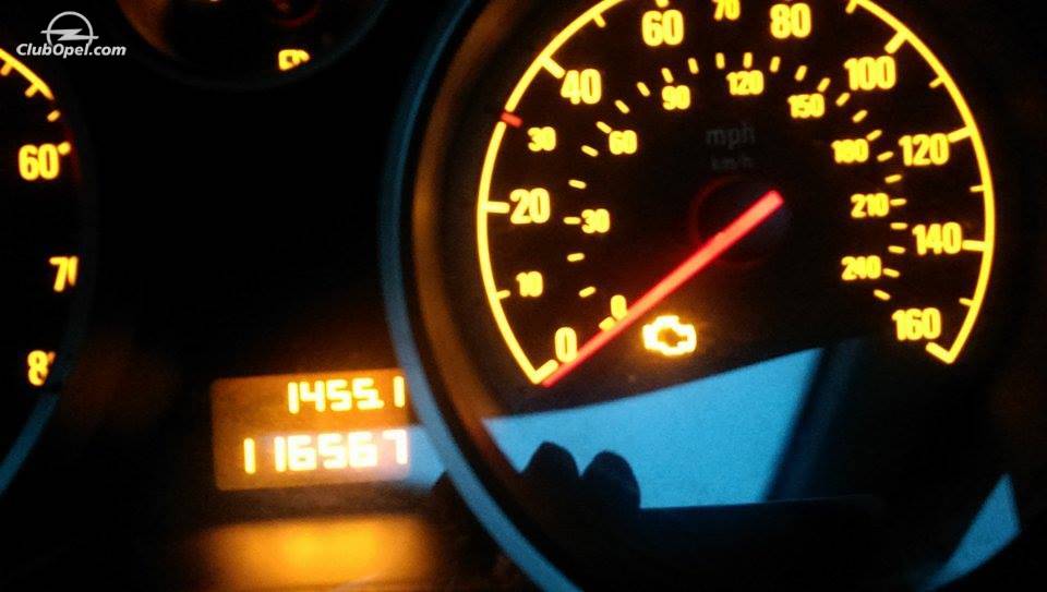

Salutare tuturor. Acum 3 zile am cumparat din Anglia un Vauxhall Astra H din 2005, 1.6 si deja am probleme cu ea...In bord am aprins un martor, am inteles ca ar fi vorba de sonda lambda. Masina se comporta astfel: cand stau pe loc cu motorul pornit, are momente cand se tureaza singura, desi este benzina este destul de galagioasa, iar astazi am observat ca la 3500 de ture ii taie benzina. Pur si simplu se infraneza, nu ma lasa sa trec de 3500 ture. La urcare in panta astazi eram cu acceleratia la podea si ea scadea din ture pana aproape de a se ineca. Am fost nevoit sa urc foarte incet cu treapta 1 si 2, altfel nu vroia. Inapoi spre casa deja huruia aproape ca un motor diesel.
As vrea sa stiu ce ar putea fi in functie de aceste simptome. Va rog multa rabdare, nu ma pricep foarte mult in domeniu. Multumesc anticipat

sfatul meu e sa-i schimbi filtrul de benzina. pune-i unul de plastic transparent. daca se imbacseste repede, ia in considerare sa speli rezervorul si sa cureti sorb-ul pompei.

eu zic sa citesti erorile stocate... asa ai un punct de plecare
