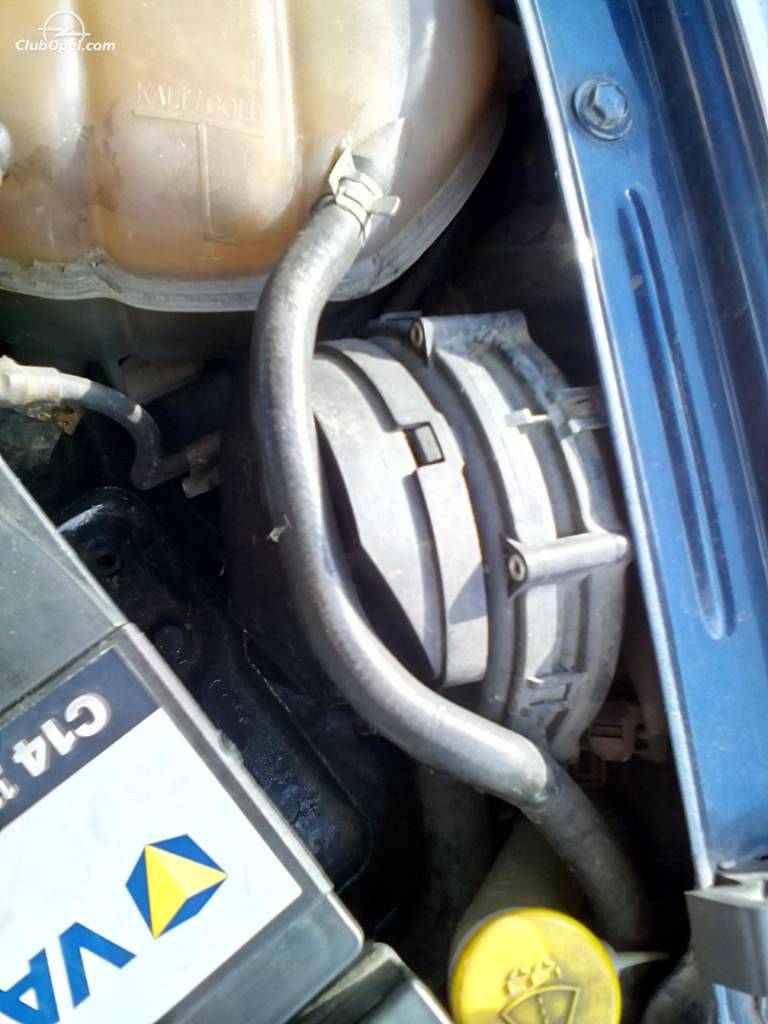

cand o pornesti mai porneste o pompa auxiliara care este langa baterie Acela este socul automat
porneste masina cu capote deschisa si asculta langa baterie daca merge pompa (face ca un aspirator)

Sal. Acesta este pompã de aer.

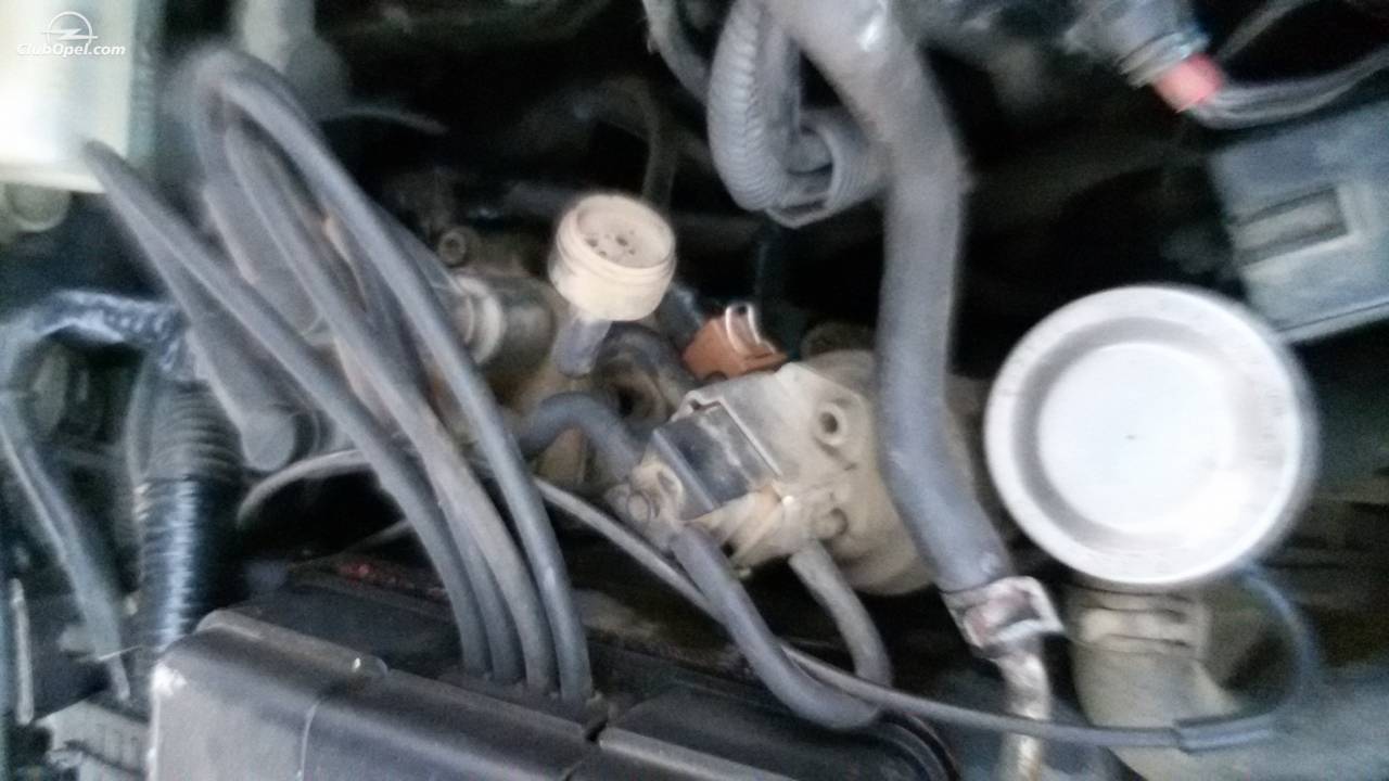

Apropo ce e piesa asta si e normal sa fie libera conducta asta rotunda
  • vectra ecotec
  • Mesaje scrise: 30
  • Locatie: Neamt
  • Masina: Vectra 1998 X18XE
  • Cont inregistrat: 27 Oct 2013
tot Vectra b x18xe am .. Acela este egr-ul , si da asa trebuie sa fie conducta 😉
