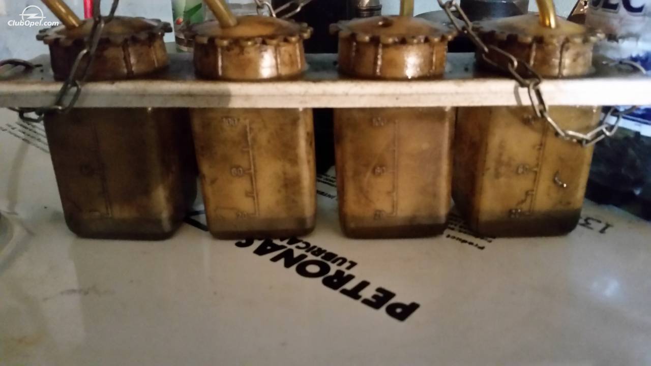

Salutare tuturor. Dupa ce m-am pricopsit cu o Corsa C 1.3 cdti din 2004, cod motor z13dt, cu mai multe probleme, am inceput sa le caut remediul. Masina porneste greu, drept pentru care i-am facut un test de injectoare cu paharele gradate, imprumutate. Dupa 2min de mers la relanti, paharele erau umplute astfel: injector 1 - 18ml, injector 2 - 18ml, injector 3 - 20ml, injector 4 - 22ml (cu aproximatie). Imi poate spune cineva daca sunt bune valorile sau nu? Un amic mi-a precizat ca injectoarele bune nu trebuie sa dea pe retur mai mult de 5, max 10 ml in acele 2 min. Sa iau de buna ce spune el?

Cantitatile sunt cat de cat egale. Cred ca injectoarele sunt ok.
Verifica presiunea in rampa la pornire. E posibil sa se fi uzat regulatorul de presiune de pe rampa.
In afara de asta, verifica electromotorul. Din fabrica e cel de 1,1 kw care e cam slabut, mai ales daca e bateria slaba.
Daca gasesti, monteaza-l pe cel de 1,8 kw si pune o baterie buna.
Verfica distributia. Chiar daca e pe lant, poti avea surprize cu ea.

Ma suparasem pentru ca intrebarea a fost adresata acum 4 zile, nu sunt absurd sa stea careva pe forum si sa imi raspunda mie fix in ziua de Craciun, no offence. Regulatorul e dus, pt ca are sita din cap rupta de vreun mecanic priceput pe la care o fi fost masina inaintea mea. Pe tester variaza presiunea raportat la cea optima. Am luat deja o rampa sh completa, ramane sa o schimb dupa Craciun. Mersi mult baieti ca v-ati facut putin timp si pentru mine, apreciez!

Bateria e noua, nu cred ca e o problema electromotorul, deoarece nu palpaie deloc kilometrajul sau luminile din bord cand invarte in gol, pana sa porneasca. Tind sa cred ca regulatorul e cauza, deoarece doar la rece e pornirea excesiv de greoaie. Initial, imi dadea egr blocat pe tester. Dupa curatare, a inceput sa scoata fum albastrui, ca si cum ar consuma ulei si l-ar arde... dintr-o belea in alta, pare'se
