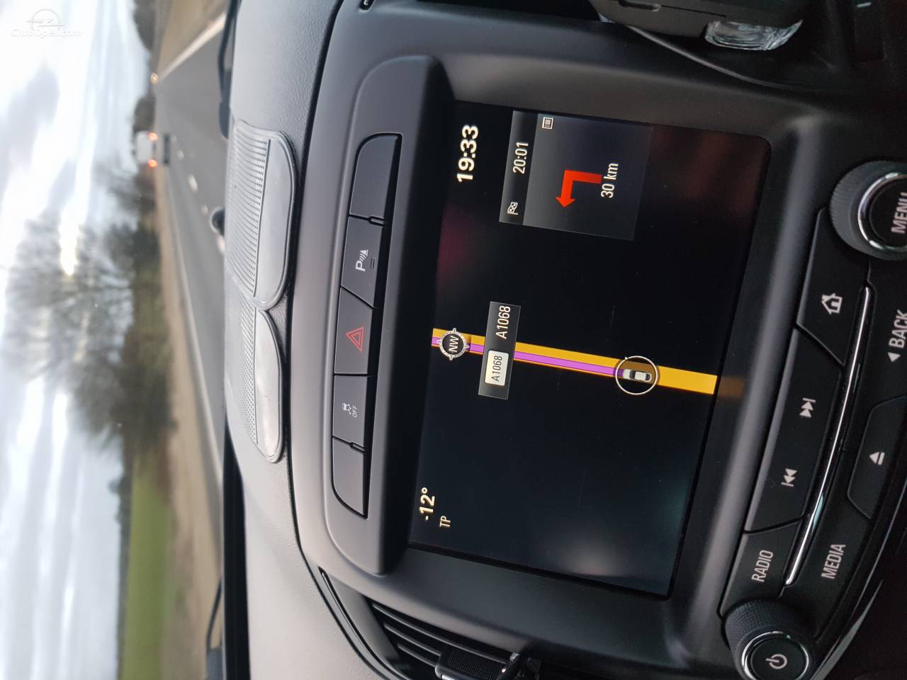

Vineri am fost la spãlãtorie dupã care am ajuns acasã si nu am mai folosit masina pânã în seara asta. Dupã plecare am rãmas surprins sa vad ca pe display dintre ceasuri imi arata mesajul drive carefully posibile ice.
Mi-am aruncat repede privirea la display central si vad -13 celsius. Pe drum spre munca a avut un moment in care dãdea semne de revenire si a urcat temperatura pana la 6-7 celsius dupã care la câteva minute a luat o iar razna si a coborât la -11 celsius. Nu stiu ce sa zic, oare chiar sa fie defect dupã o simplã spãlare?
Am reusit sa fac 2 poze in mers una cu -11 si alta cu -12.
Mentionez ca locuiesc în UK si masina este un Vauxhall insignia din 2014.

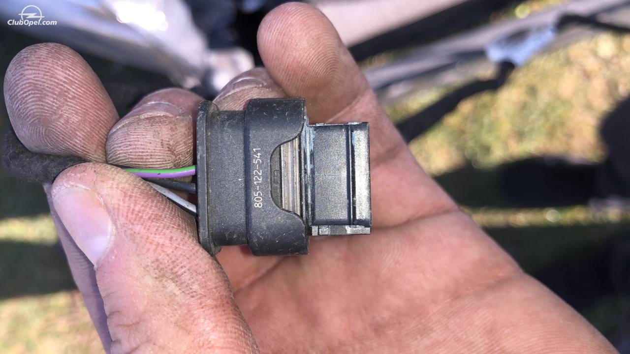

Stie cineva unde se mufeaza aceasta mufa?am avit neplacerea de a demonta bara fata si mufa statea pe din afara m- am uitat pret de 2 ore si nu pot gasi unde sa o mufez.daca stie cineva insignia 2014 2.0.
