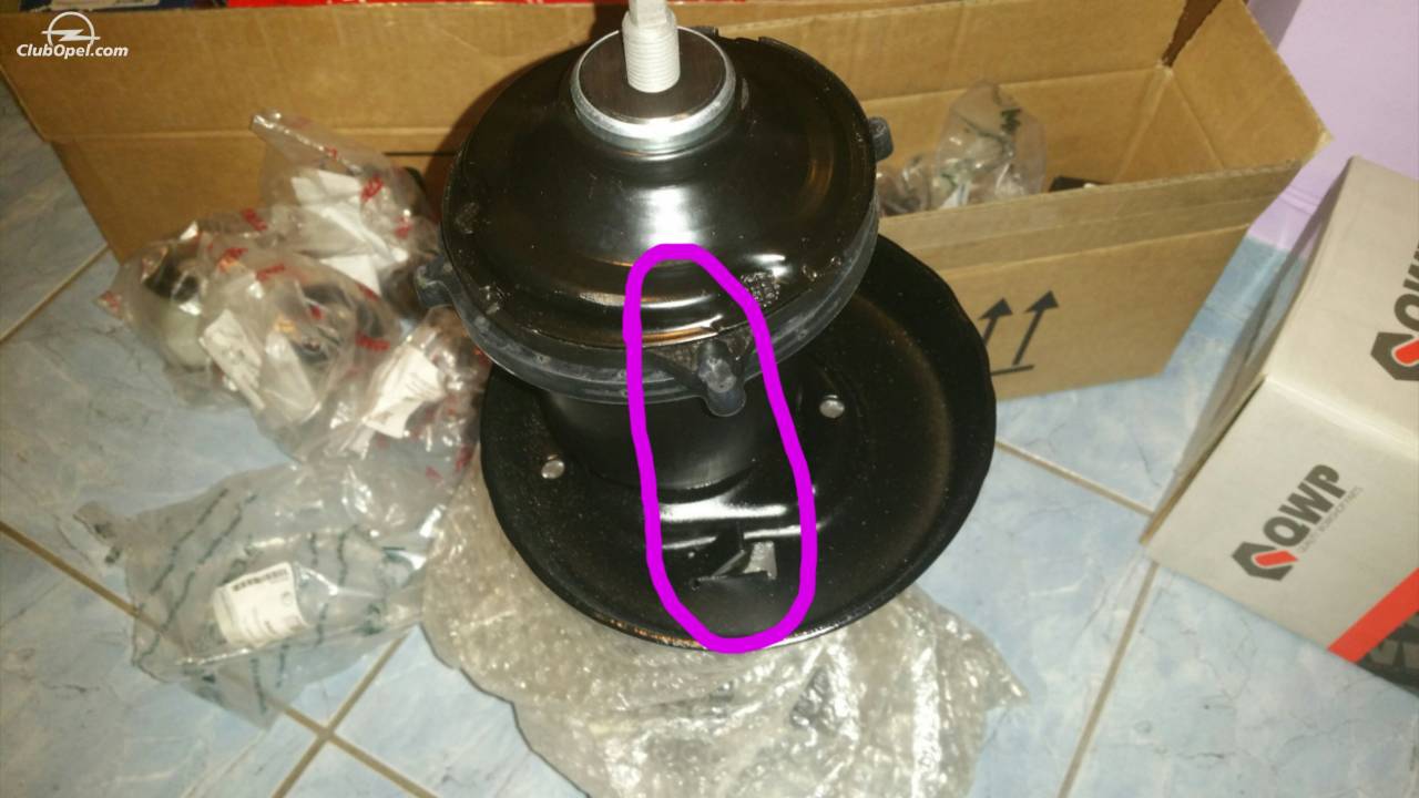

Salut tuturor... am cumparat azi toata articulatia la astra g-ul meu si intampin urmatoarea dilema: care este pozitia corecta a rulmentului de sarcina de la amortizor? Mentionez ca acum vreo 2 ani am schimbat doar flansele ca erau jalnice dar nu sunt sigur ca leam montat corect.... acum am decis sa schimb toata articulatia ca merita si ea un cadou de sarbatori 😊)
Daca puteti sa ma ajutati cu o poza cv sa pot sa imi iau repere ca nu au nici o catare...

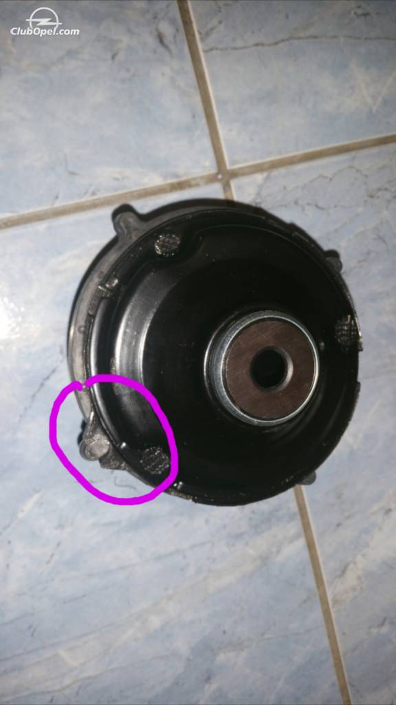

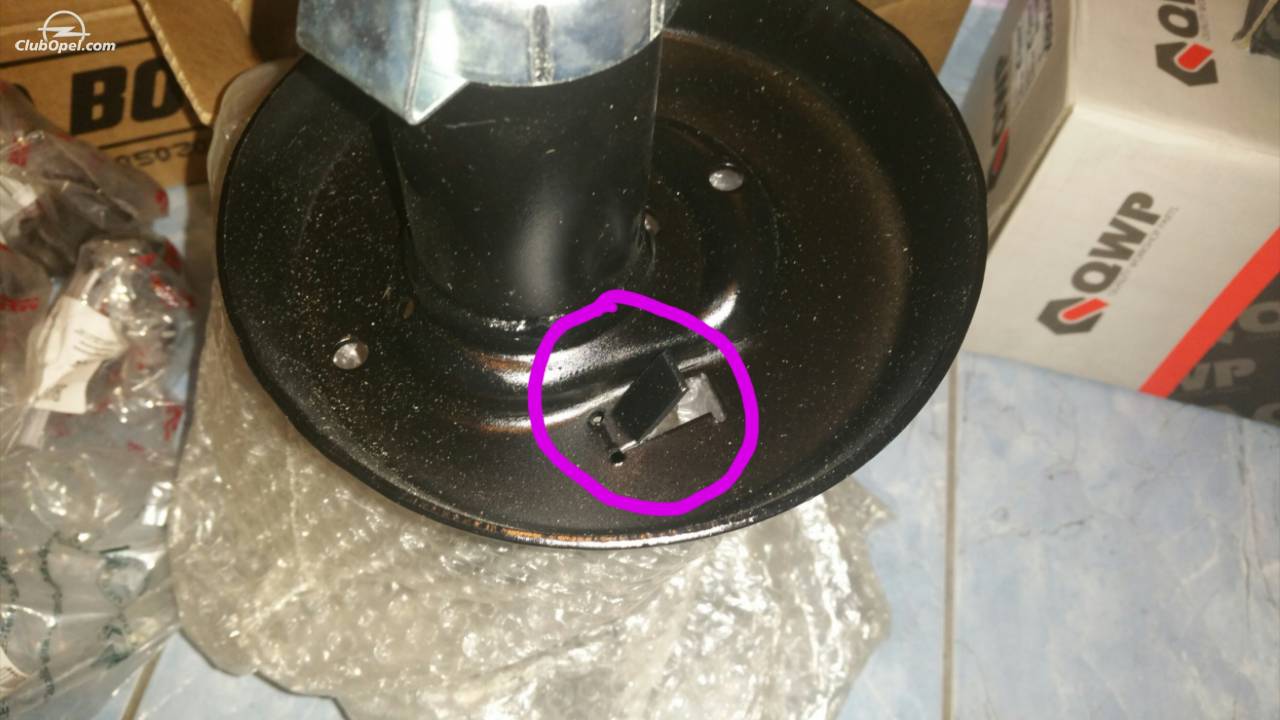

Am descoperit intr-un videoclip al unui italian cum se pozitioneaza corect... dupa ore de cautare. Trebuie aliniat opritorul pentru arc(asa cred ca se numeste) cu semnul de pe rulmentul de sarcina( e un fel de decupare in forma de U in plastic destul de stridenta
Dupa ce se comprima arcul cu ajutorul preselor amortizorul trebuie sa fie aliniat cu flansa se pune piulita peste flansa si rulmentul de sarcina si se elibereaza arcul.
