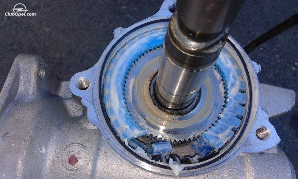

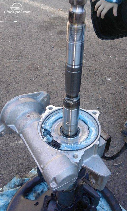

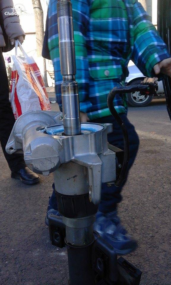

Am un corsa C, motor 1000, an 2002 si s-a rupt coroana sau pinion nu stiu exact cum se numeste de la servodirectie.as vrea sa stiu daca se gaseste separat acea coroana albastra.multumesc!voi atasacateva imagini
  • nicunicu
  • Mesaje scrise: 2,592
  • Masina: Zafira 2002 z16xe
nu
toata coloana trebuie schimbata,doar motoras se gaseste separat
  • mariustintea
  • Mesaje scrise: 628
  • Masina: Meriva 2007 z17dth
Se poate schimba numai axul care are coroana albastra pe el, nimic altceva.PS. spargerea coroanei se datoreaza jocurilor articulatilor directiei datorate uzurii sau a rotilor/cauciucurilor deformate

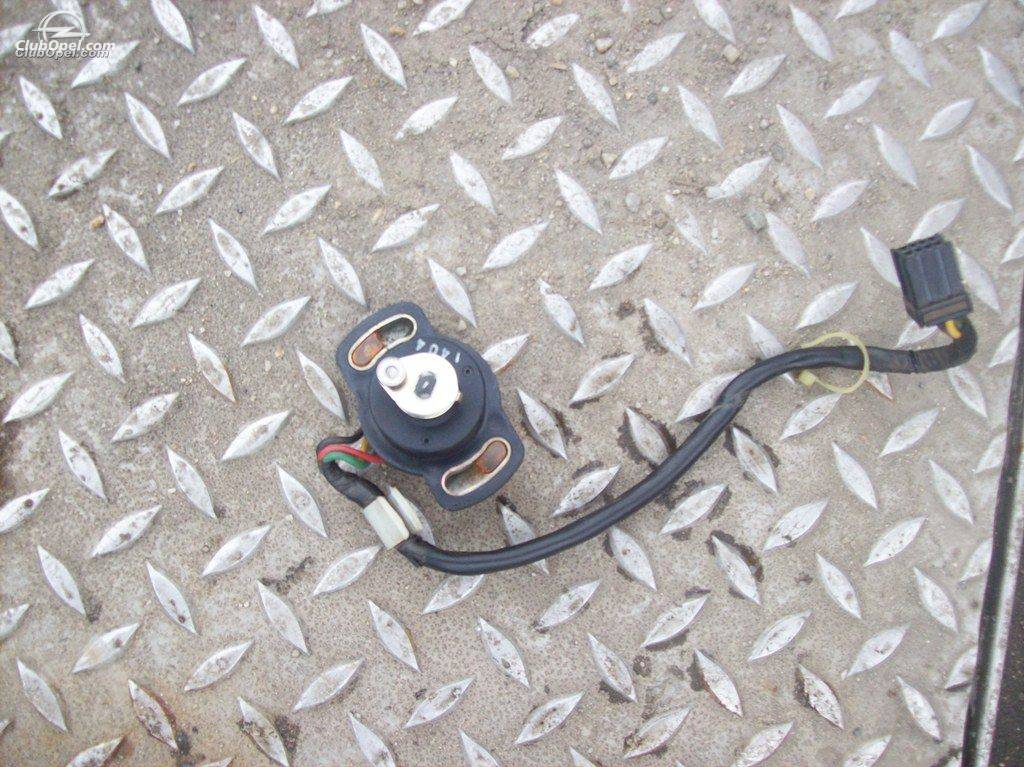

Am reusit si am schimbat axul de la coloana de directie si sta aprins martorul EPS si nu merge servodirectie.Am verificat motorasul si functioneaza.Ce ar putea sa fie?

LA MULTI ANI.. Atentie la montarea senzorului pe axul colanei. vezi in poza, acel senzor are un mica rotita, aceea trebuie asezata in canalul de pe ax , apoi rasucesti putin de senzor si prinzi in cele 2 surubele , nu le strangi definitiv pentru ca trebuie sa suspenzi masina de fata apoi rasucesti usor de senzor si vezi in ce parte vireaza rotile si reglezi pana stau rotile drept. Sant sigur ca senzorul nu sa montat corect. deci atentie la asezare acelei >>rotite<< pe ax. Bafta

Nu trebuie sa dai coloana jos, senzorul are o tablita de protectie, o scoti,desfaci cele doua surubele,scoti senzorul si ai sa vezi canalul in care trebuie sa intre rotita de la senzor. Il introduci putin decalat fata de gaurile de prindere apoi il rotesti pe pozitie si prinzi surubelele. Pozitia este cam dificila, trebuie sa stai cu capul sub bord si sa ai o sursa de lumina si vezi ca trebuie sa desfaci protectia aceea neagra de plastic ca sa ai acces la senzor.

Cum ai facut? dar pozitia senzorului ai verificat? cine a montat coloana?

Axul la schimbat un nene.La pus pe coloana mea iar eu am montat coloana pe masina.iar cu senzorul am procedat cum scrie mai sus.problema este ca am joc in axul de la volan.Cand trag in sus de volan
