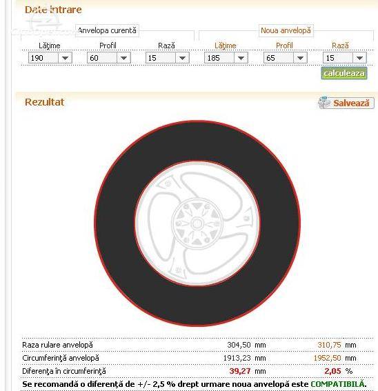

1. 195/60/15 sunt dimensiuni atipice și sunt scumpe ca dracu fațã de 185/65/15. Nu meritã diferența de preț.
2. Nu merge. Pe lângã faptul cã nu le poți avea omologate și pe unele și pe altele, datã fiind diferența de diametru, sistemele de siguranțã vor avea dificultãți în analiza comportamentului mașinii.

Gabi.B.HD a scris:CSN, s-a înãlțat garda la sol? Diferența dintre cele 2 dimensiuni este mai micã decât adâncimea profilului.
Intr-adevar diferenta nu e considerabila, dar luand in calcul diferenta care totusi exista, plus faptul ca am schimbat niste anvelope uzate cu unele noi, se adauga diferenta de uzura.
Mie unul mi se pare ca masina este mai inalta cu 185/65/15, si vizual , fata de sol si ca senzatie in timpul condusului.

1. 185/65 R15 pentru ca servodirectia ta electrica va munci mai putin sa le "opereze", consumul va fi mai mic (frecare mai mica cu solul si circumferinta mai mare).
La 185/65 ai 120 de mm inaltimea balonului, la 195/60 ai 117 mm.. ma rog, diferenta neglijabila, dar teoretic mai bune la gropi.
2. NU
