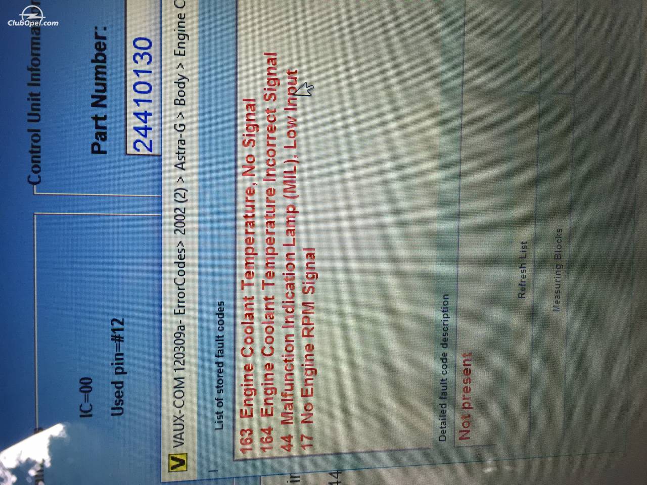

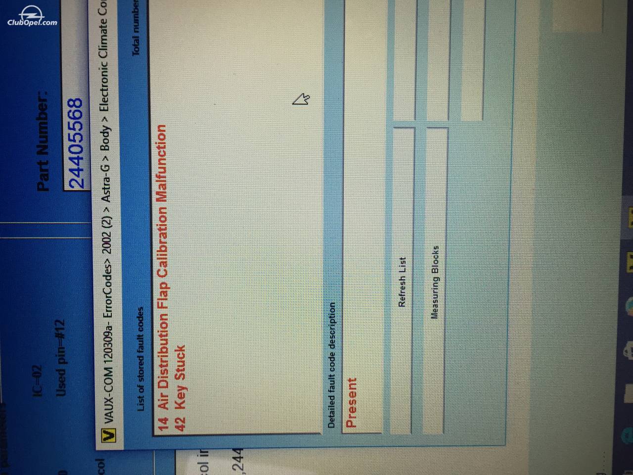

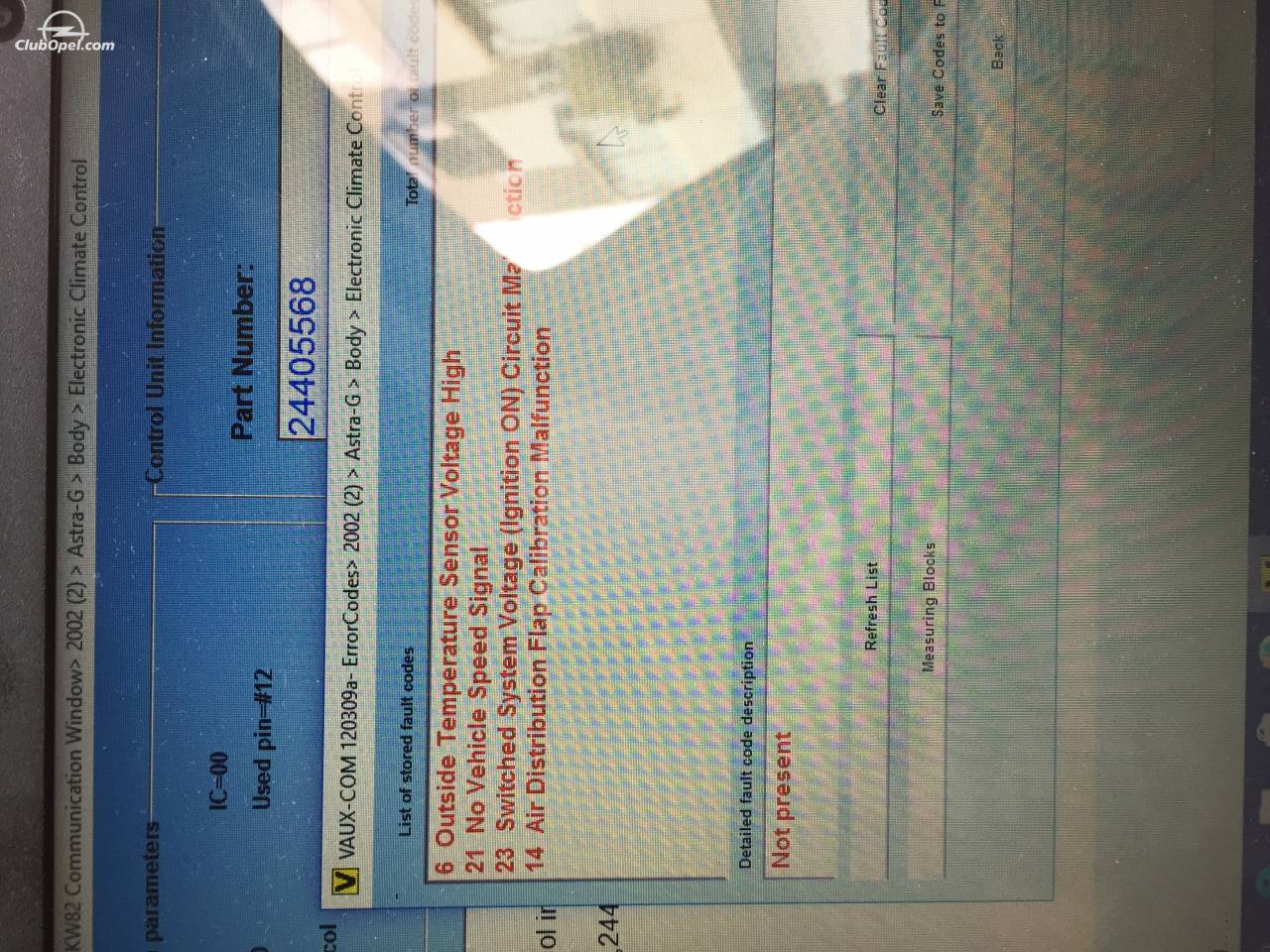

Am o problema sau mai multe cu clima, imi ramane blocata pe pozitia sus si jos sau doar jos. Folosesc op-com, am sters erorile, acum imi mai apare doar o eroare, anume 14 Air Distribution Flab Calibration Malfuncion, o sterg si la maxim 15 secunde nu se mai poate schimba pozitia aerului si tot asa pana ma plictisesc o sterg si tot apare. Care este rezolvarea? Am disperat cautand pe internet rezolvari si nimic si nimeni nu ma poata ajuta. Am atasat cam toate erorile care mi le da... Si inca ceva acul de la incalzirea apei se ridica foarte greu. Consider ca sunteti in domeniul Opel si sper sa ma ajutati. Va multumesc anticipat, pun orice poza imi cereti pt a mi oferii ajutorul. Un an nou fericit.

Motorasul care distribuie aerul in habitaclu este defect, blocat sau clapetele de dirijare a aerului sunt defecte.
Trebuie desfacut bordul ca sa vezi despre ce e vorba. Doar nu credeai ca o rezolvi din Opcom. 😲
Schimba termostatul daca vrei caldura.

Am caldura Iulian..ceea ce nu se ridica repede este nivelul la apa!adica sa stea la 90 de grade,se ridica dupa o ora de rulat.. Daca sunt defecte, blocate etc, de ce din op com se poate sterge eroarea si pentru putin timp functioneaza?!am de gand sã desfac bordul..

Eu am schimbat de 3 ori termostatul la motorul asta si merg cu carton in fiecare iarna. Altfel nu vrea sa stea la 90.
