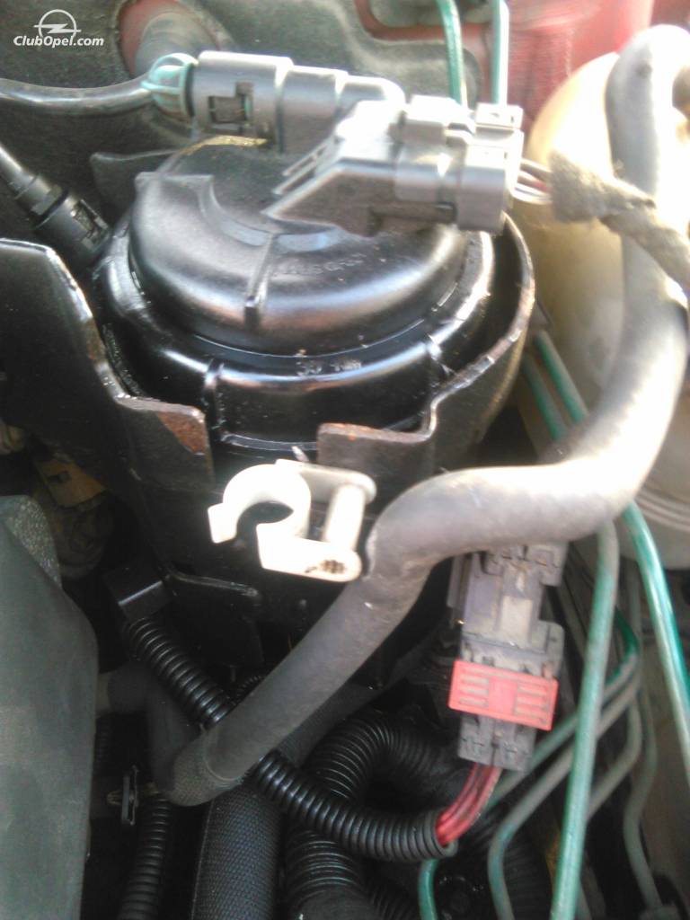

Buna tuturor!
Am o problema la Opel.... de doua zile imi curge ceva din ea (nu stiu exact...ulei, motorina...e foarte uleios ce curge) din abundenta cand o pornesc.....Am atasat in poza de unde curge. Ma poate ajuta cineva? Mii de multumiri!

verifica nivelul la ulei,daca este bun probabil pierzi motorina

In poze e carcasa la filtrul de motorina deci sigur pierzi motorina

In ce consta repararea?

Schimbi filtrul de motorina cu garnitura cu tot. Ai grija cum asezi garnitura si cat de tare strangi capacul (pe la garnitura iti curge).

Va multumesc tuturor!
