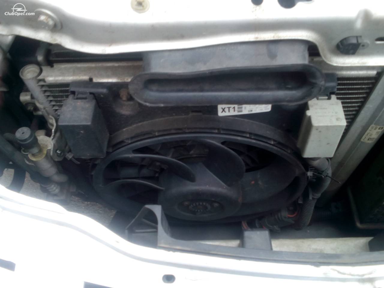

Am un Zafira B din 2009 diesel cu motor 1.7DTR si am sesizat ca de o vreme nu imi mai porneste ventilatorul de racire. Vorbesc de cel din fata. Am verificat daca am curent la mufa si se pare ca am... acum ma duc cu gandul ca poate s-a ars motorul ventilarotului. M-am uitat pe net si am vazut ca is destul de scumpe (de la 300 lei SH pana la 800 de nou).
A mai avut cineva o problema asemanatoare? poate ati reusit sa ii dati de cap si o fi fost o siguranta sau asa ceva care se poate repara mai usor si nu ajunge la costuri de la 100 eu in sus:)
Iata datele ventilatorului:
Bosch 0 130 303 960 XT1
GM 13 132 559
pe carcasã scrie 13 130 010 si are 7pale.
Merci

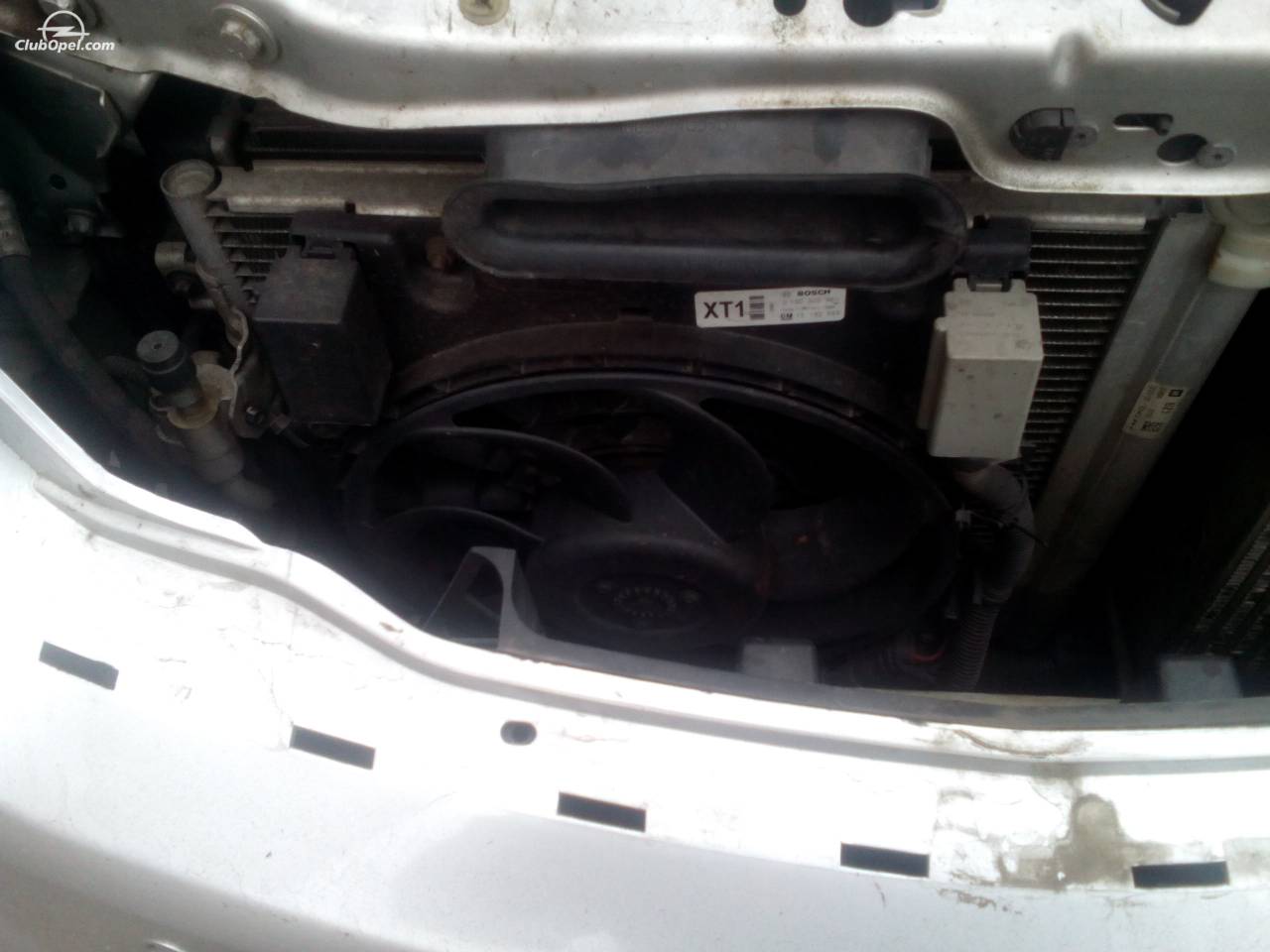

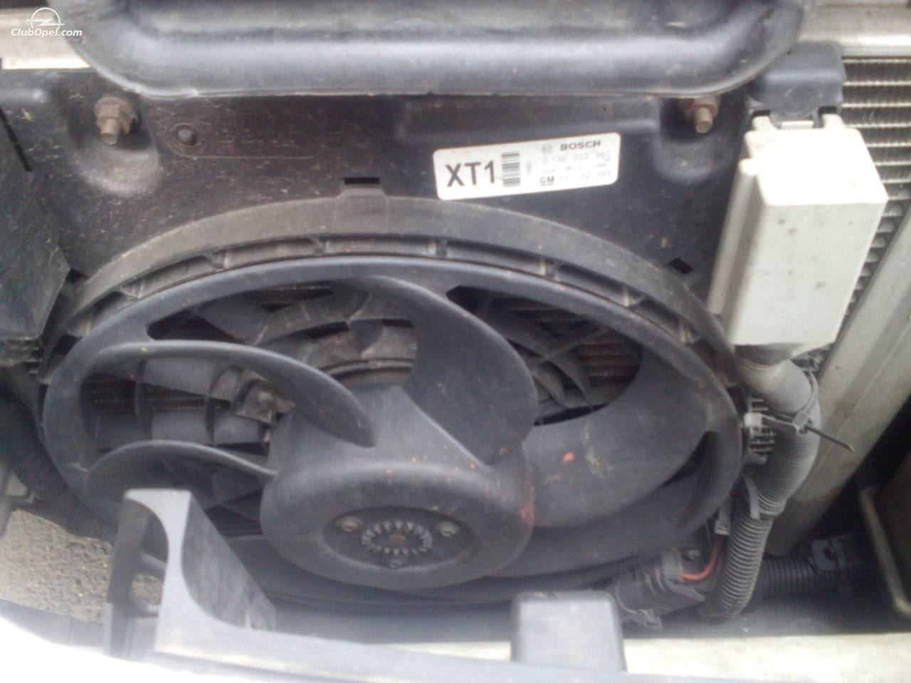

Salut john_doe200616,
Merci de raspuns... am facut o programare la un electician si sa vedem ce are sa iasa...
din pacate nu ventilatorul meu nu este cel din poza ta, i-am facut niste poze ca sa vezi cum arata...
O zi frumoasa!
  • mikyboy
  • Mesaje scrise: 5,734
in pozele tale este ventilatorul de la clima. Se da jos, se desface si se curata, se verifica periile si se unge apoi se pune la loc dupa verificarea functionarii. Am avut si eu probleme cu el si l-am resuscitat. Al meu nu mai mergea ca a dat freonul peste el din radiator (se sparg chiar in zona unde este motorul) si a oxidat prin interior. Acum merge de vreo 5-6 ani de cand l-am resuscitat si merge bine.

Merci, am desfacut motorasul de la ventilator si era plin de rugina si firele foarte oxidate... unul dintre firele care ducea la o perie s-a rupt (dezintegrat) in 2 locuri si astfel din cele 4 perii numai 3 mai sunt conectate. Am incercat sa inlocuiesc firele cu fir cu lita din cupru, dar nu am reusit sa le lipesc cu cositor. Daca aveti alte idei sunt deschis. In caz contrar am sa vad ce spune si electromecanicul daca se baga...
Ventilatorul din spate merge, in vara asta l-am auzit la caldura si cand am mai dat drumul la AC. Saracul, cand e AC pornit se incearca sa compenseze si pentru cel din fata. Si de asta nu folosesc AC-l ca sa il menajez 😊 Noroc ca acum e iarna si nu folosesc AC-ul... 😊
