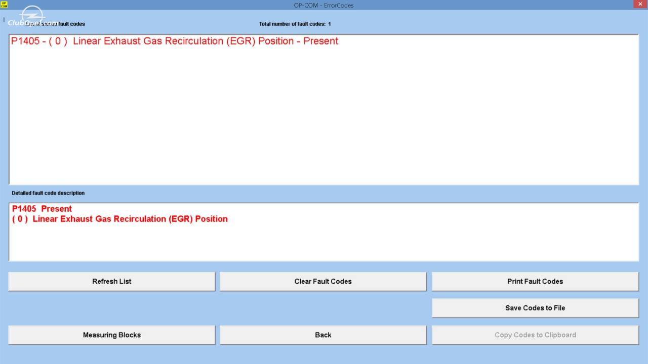

Verificãri si analize proprii: Curãtat clapeta acceleratie, curãtat EGR, curatat IAC, suflat senzor accel, verificat furtunase de fisuri sau nepuse la loc, readaptat IAC cu OPCOM. Problema persistã încã, pe zãpadã e f naspa.... nu pot folosi cum trebuie frâna de motor.
Ce am fãcut înainte de a apãrea aceastã problemã - am schimbat benzina (am bãgat de la Petrom un plin si la câteva sute de km am simtit chiar si o vibrare la relanti, încã mai am 25 de litri dar o sã schimb pe Effix - Rompetrol)
Am mai observat cã, dupã cum stiti în clapeta de acceleratie întrã 2 furtune de lichid de rãcire. Cel care vine dinspre motor (eu am bãnuit cã este un fel de tur) este înfundat de la solutie pentru pori la sistemul de rãcire. Celãlat care merge în vasul de expansiune era f înfundat dar l-am rezolvat, ca nou.
Pânã azi nu a apãrut vreo eroare în bord însã de dimineatã, surpriza
Problema asta cu turatia am avut-o si înainte de segmentare, schimbare pistoane, etc. Indiferent de turatie trage de rupe, dacã accelerez în momentele alea naspa, nu stã la discutii.
Deci tind sã cred cã ar fi ceva de la un senzor, de acceleratie, IAC, acum cu eroare cred cã EGR.
Astept si pãrearea voastrã...
