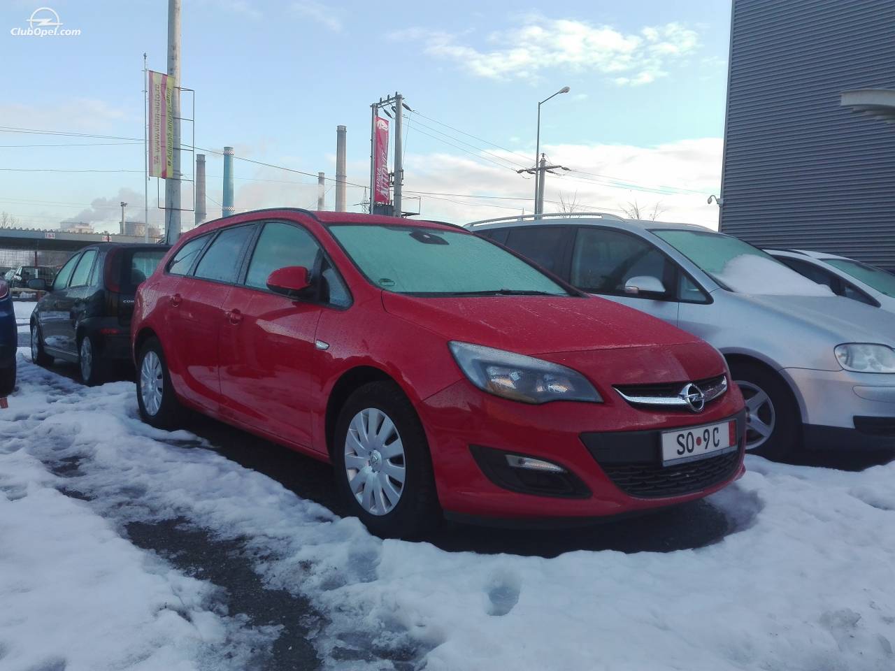

Pun si o poza cu masina fix cand am mers dupa ea in Bucuresti sa o iau, asa ca de bun gasit, si sper sa ne intelegem bine pe aici 😃
