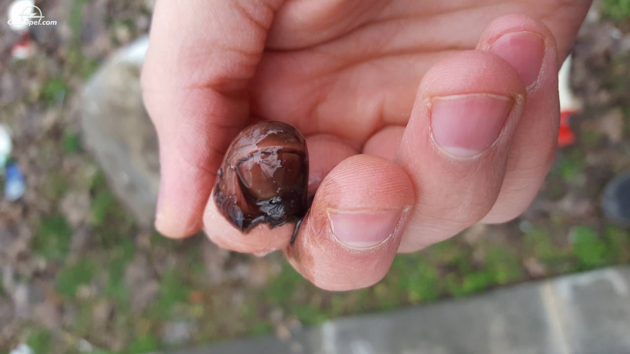

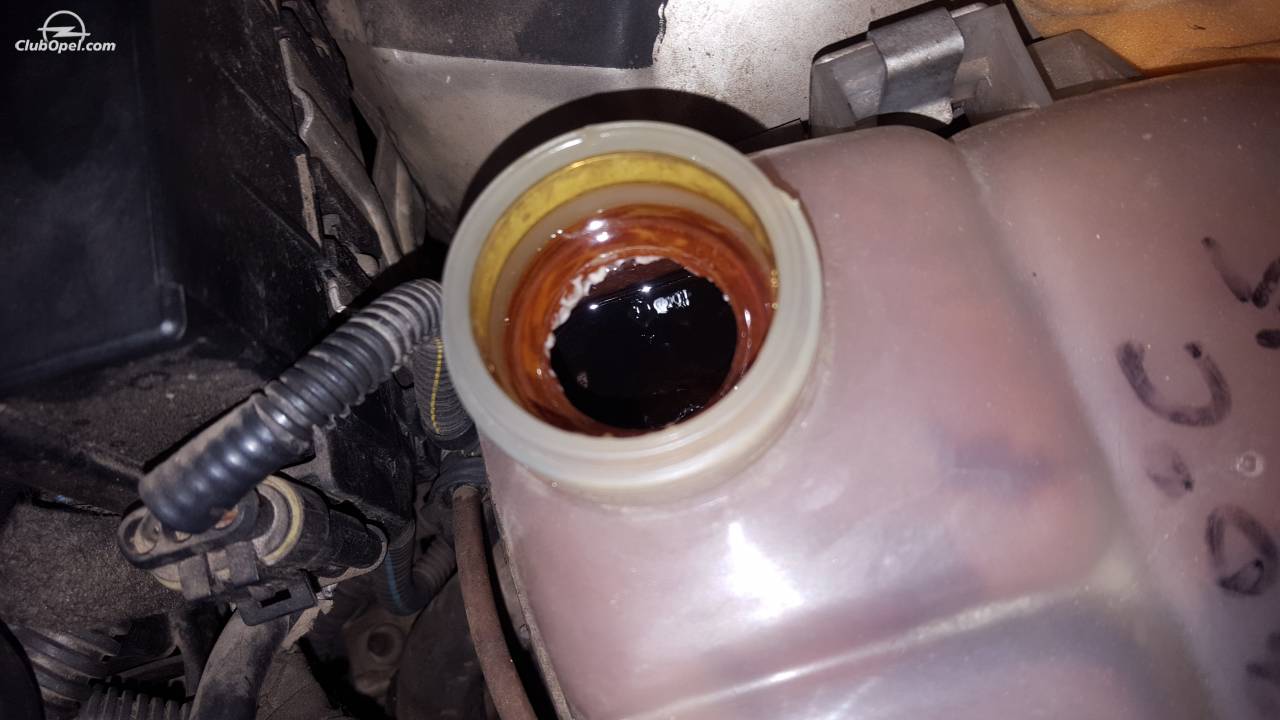

Salut baieti, credeti ca este normal ca apa din vasul de expansiune sa fie de culoarea asta ? Cand am schimbat antigelul am bagat de culoare rosie. Multumesc mult !
  • Mesaje scrise: 7,409
Ãla pare ulei...de pe deget...

Intr-adevar si eu am crezut ca este ulei fiindca este vascos. Nu stiu care este cauza exacta si daca dauneaza motorului. Stiti cumva care cauza ?

Multumesc mult ! Zice ca ar fi de la garnitura de chiuloasa sau termoflot si neschimbate exista riscul sa imi bage apa in motor. O sa fac o vizita la service.

Daca ar fi de la teci ar avea antigel in ulei ori el are ulei in antigel.
In cazul lui si anii ei termoflot sigur, garnitura chiulasa rezista si la 115grdC.
Indicat este curatare instalatie racire INAINTE si DUPA, multa munca dar o poate face singur daca citeste. Multi au scris prostii cu solutii babesti dar unii au si scris bine.

Sper ca nu a intrat apa in motor, oricum o sa evit sa merg cu masina pana rezolv. Masina nu am vazut sa scoata fum alb deci sper sa fie termoflotul. O sa tin cont sa curat si sistemul de racire .Trebuie sa comand termoflot.

Nu este indicat anulare termoflot, creste temperatura uleiului de ajunge apa de ploaie. Dupa asta ai uzura la turbina si motor.
Cel mai indicat este trmoflot nou si garnitura evident, ai sa cureti si la primavara de ulei, asta este.
