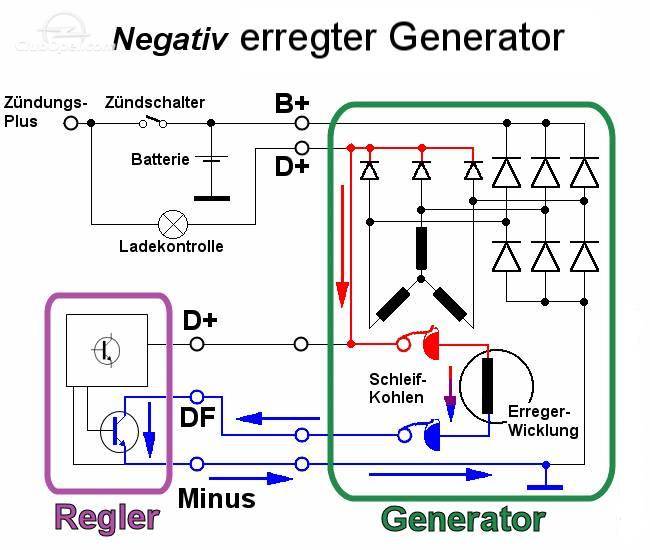

as dori sa pot pune imagini,dar nu reusesc ,,am ales modelul hitachi cel mai des intalnit,,cu explicatii despre conectarea lui,,
Ig, inseamna lamela de amorsare,,fiind prima in mufa dinspre corpul regulatorului,,
P.inseamna periile de carbune
+ si-- fiind alimentarile la 12v
cealalta lamela din mufa,de la exterior,de regula nu se foloseste,fiind o faza de curent alternativ legata in stator
circuitul de proba fiind simplu,regulatorul,bateria,voltmetrul si redresorul fiind legate in paralel,adica plus la plus,,minus la minus.
lamela de excitatie,,Ig,,se leaga la + dar prin lampa de control sau un mic bec de consum redus.
exista in comert lampi de control tip creion de plexiglas care contin acel bec, ieftine made in china probabil,ce se vand uneori cu set de sigurante fuzibile.
