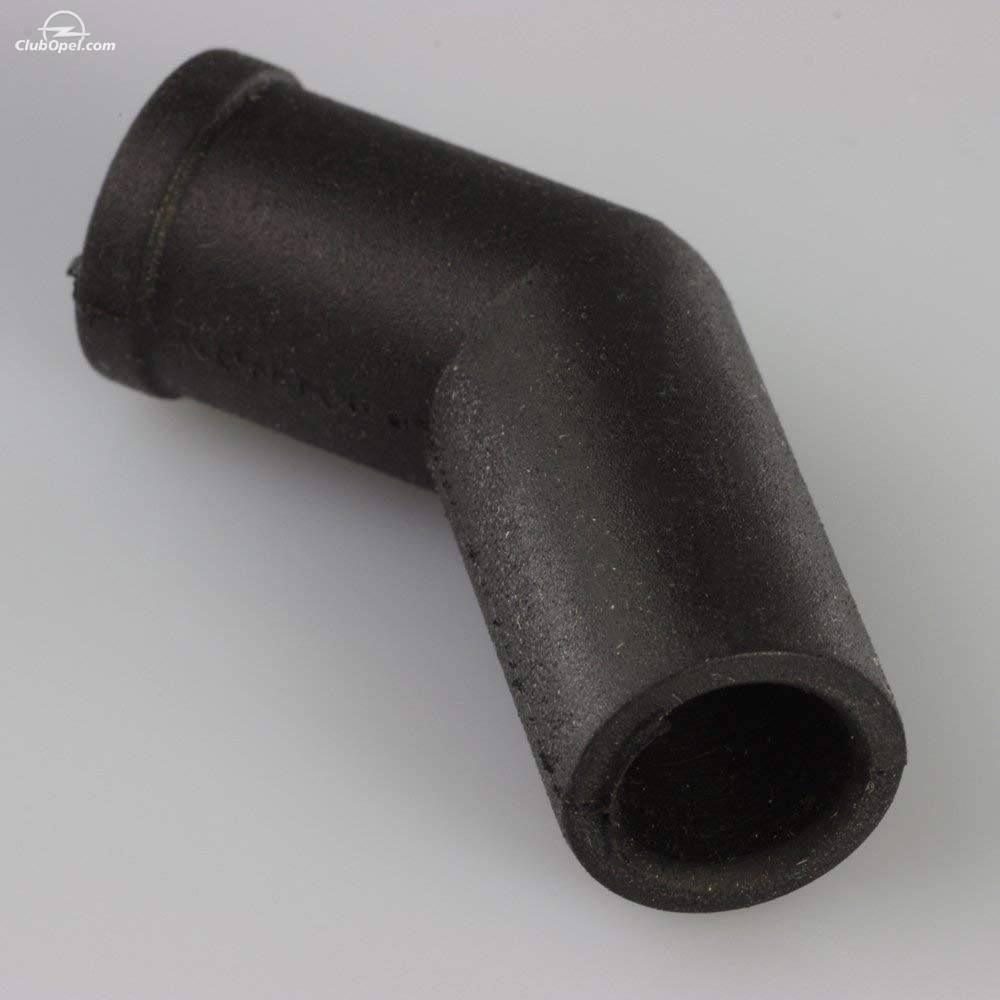

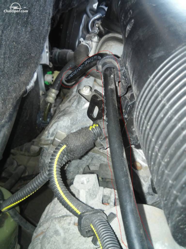

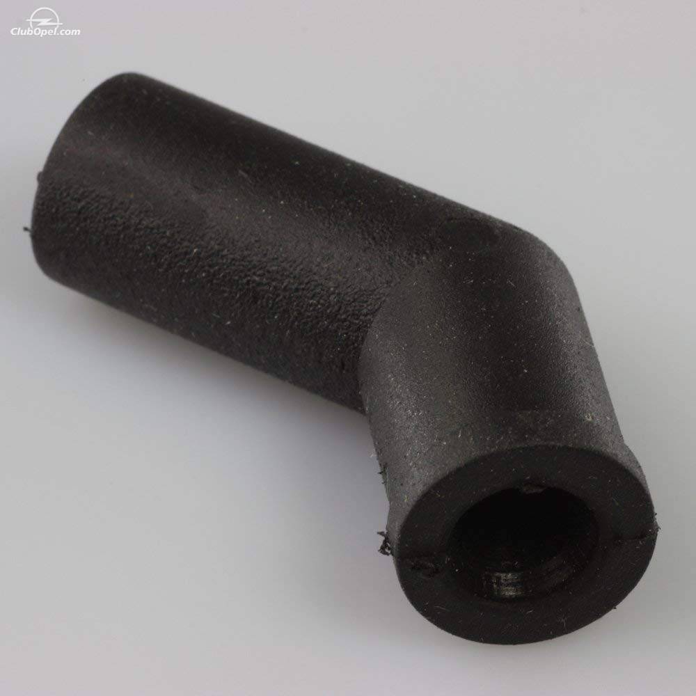

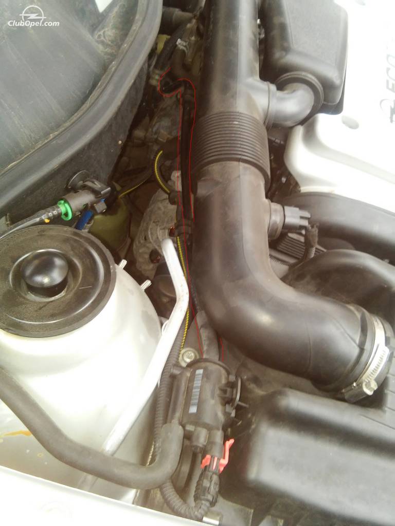

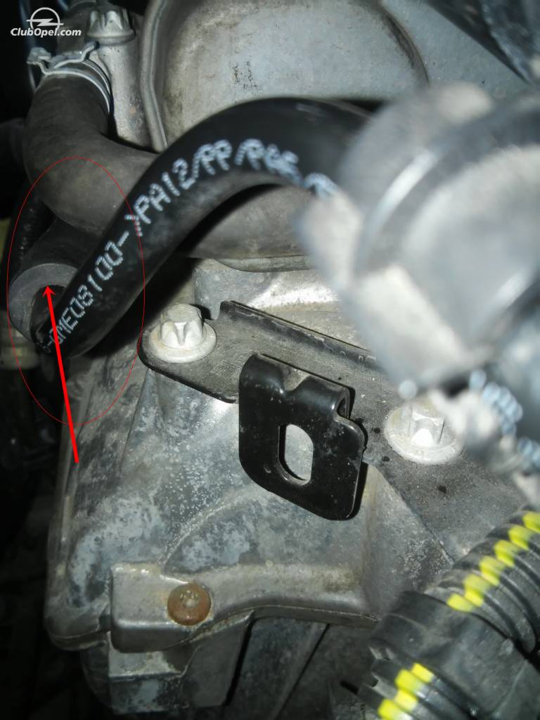

Am gasit cotul de furtun care era crapat multumita unui vanzator de la piese auto care a avut rabdare si a cautat pe internet pe scheme.... Furtunul vechi era crapat si imi tragea aer fals.... Din cazua ca am avut furtunul crapat si gaurica de pe clapeta de acceleratie infundata imi facea intreruperi in alimentare... Am inlocuit azi furtunasul si nu mai tremura deloc la relanti.... uitati niste imagini cu cotul problema si cu codul de pe eticheta pentru cei care mai aveti nevoie vreodata de el.
