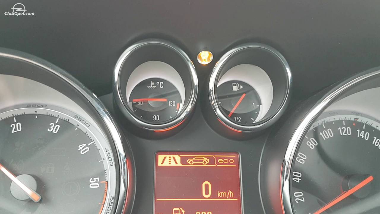

Eu am un pejo 308 (am ajuns intamplator pe aici 😊 ) si i-am bagat led cand mi-a aparut eroarea cu riscul de infundare fap... Cum am facut eu ca sa nu gauresc prin masina, ca mi-e mila de ea :
Am scos oglinda (sticla ) si m-am legat pe incalzire cu un bec led de pozitie (din ala de Logan) ... Nu deranjeaza aproape deloc , numai noaptea cateodata am cate o fractiune de secunda imptesia ca am masina in spate

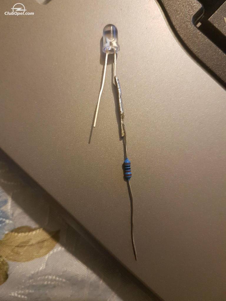

ciobysp a scris:Salutare,
Am montat si eu LED-ul si astept sa vad cum functioneaza la urmatoarea regenerare.
Am optat pentru culoarea albastra ca "sa-mi sara in ochi" cand incepe procesul de regenerare.
Am folosit in LED de 3mm si o rezistenta de 1.5K. Am incercat si cu LED rosu(sa dea bine cu luminile din bord 😊) cu aceeasi rezistenta de 1.5K , dar intensitatea lui era prea mica, si riscam sa ratez regenerarile 😊

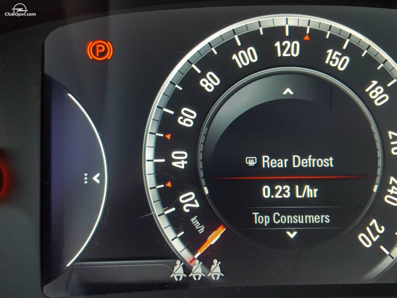

Salut , am experimentat si eu prima regenerare (inainte de oprirea masinii) saptamana trecuta si am gasit o metoda mai simpla pentru cei ce au ecoflex de a vedea cand isi face regenerarea. Modelul ecofelex afiseaza si consumatorii de top in timp real , iar atunci cand incepe regenerarea afiseaza ca degivrarea spate e pornita. Pentru cei cu ureche fina , se simte si in turatie care creste peste 1l.......Nu stiu daca s-a mai mentionat asa , daca o repet , scuze....

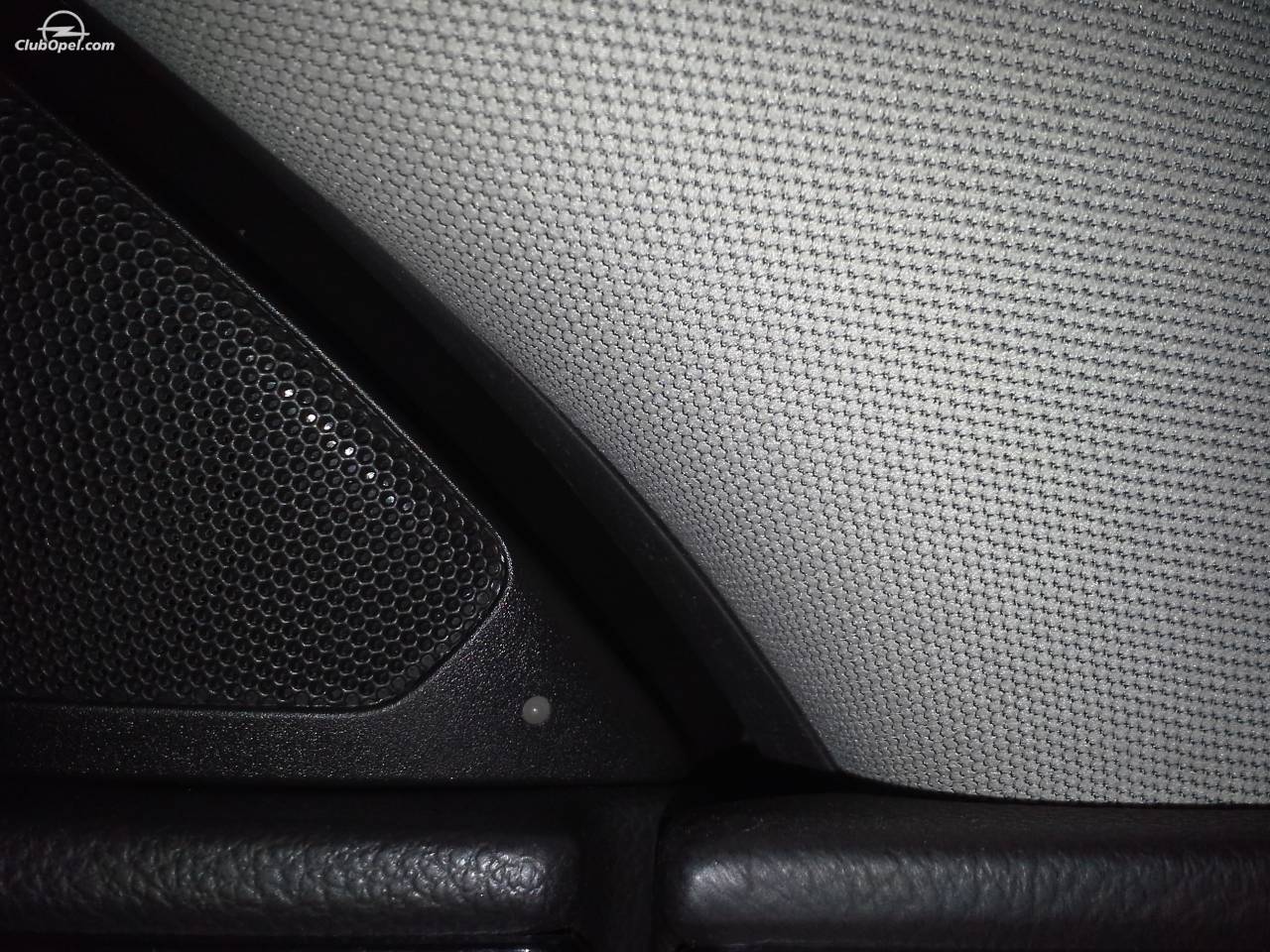

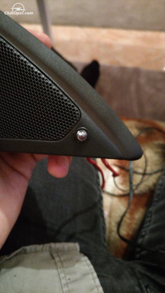

Salutare.
Si eu am montat LED-ul, am laes un LED ce lumineaza alb si am ales sa nu fac gaura in carcasa. LED-ul este legat cu o rezistenta de 1k.

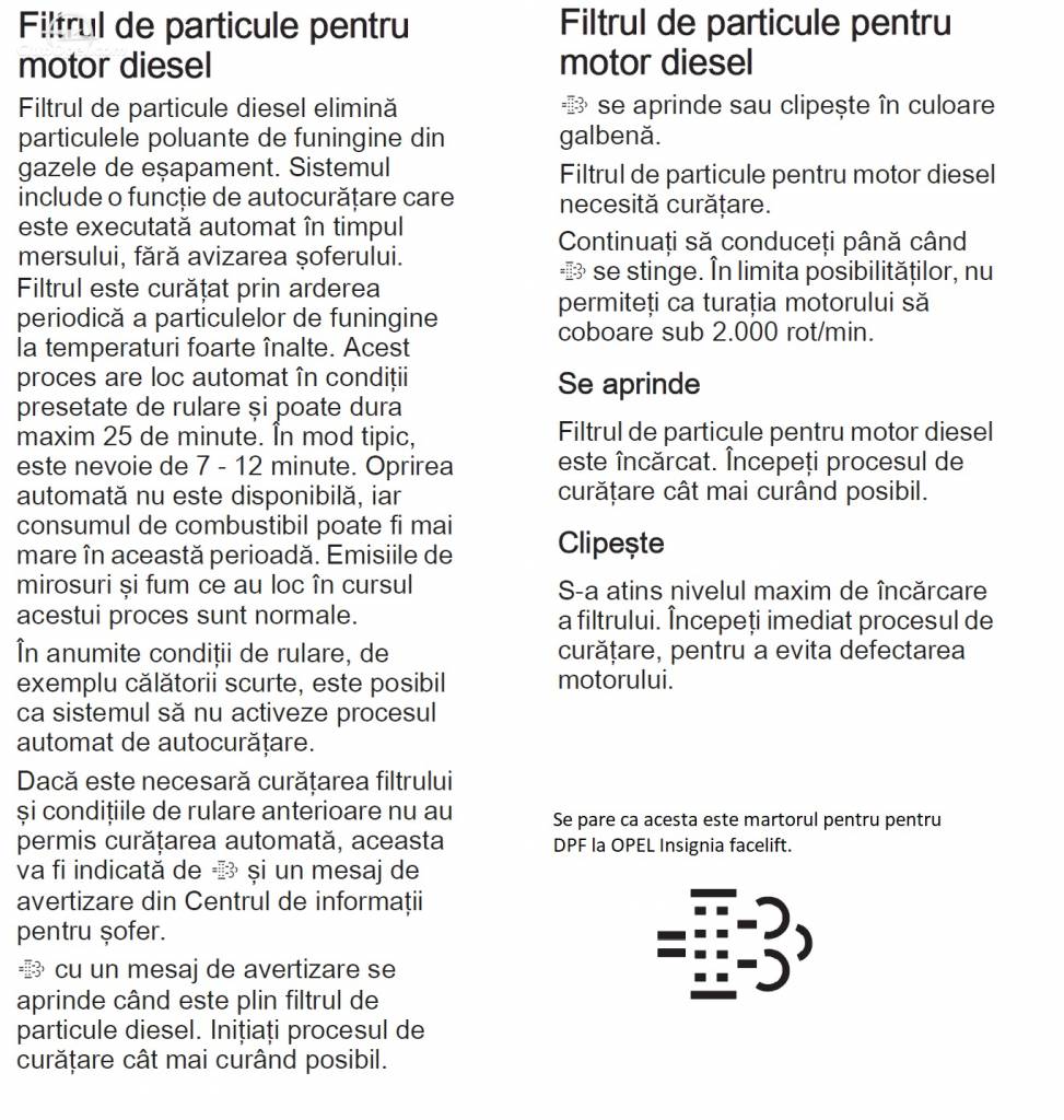

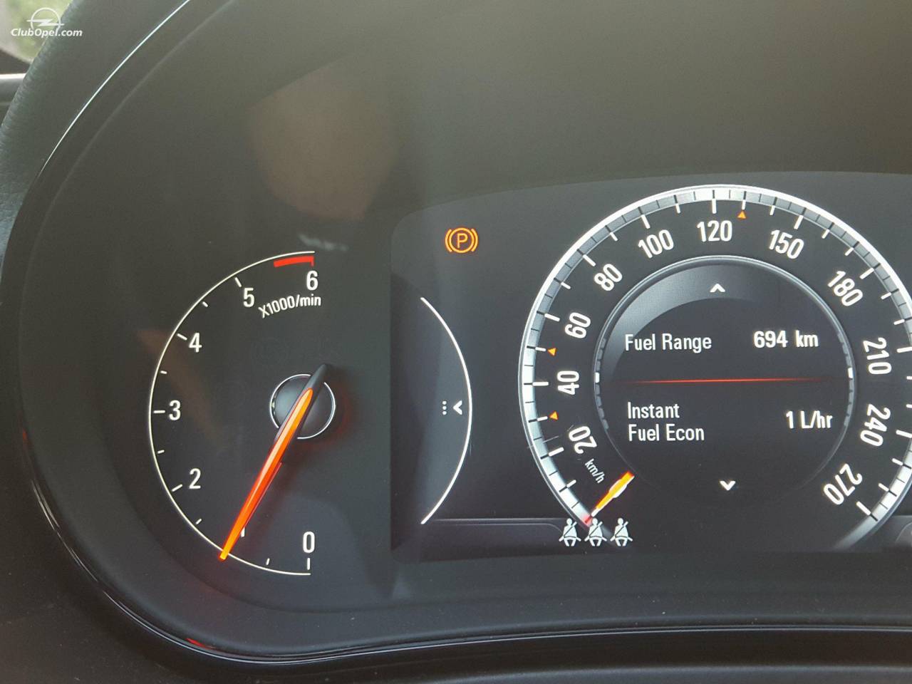

Salutare tuturor,
Pentru opelul insignia din 2009 am scos filtrul acesta pacatos , insa acum detin modelul 2015+
In cartea tehnica gasim urmatoarele informatii
A vazut cineva aprins acest martor pana acum ?
Multumesc.
  • vvede
  • Mesaje scrise: 189
  • Masina: Astra 2006
  • Cont inregistrat: 04 Jan 2007
Martorul acela se aprinde cand ai deja cateva regenerari nefinalizate / intrerupte.
Cu alte cuvinte, la regenerarile normale nu se va aprinde ci doar la cele pe care e obligatoriu sa le finalizezi

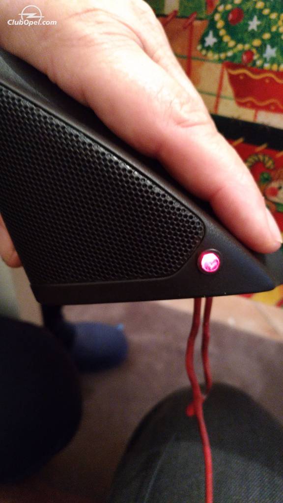

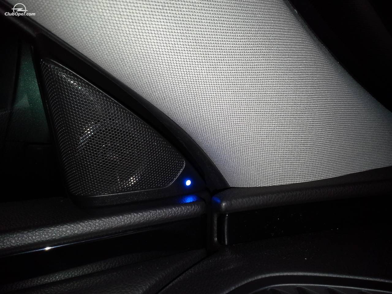

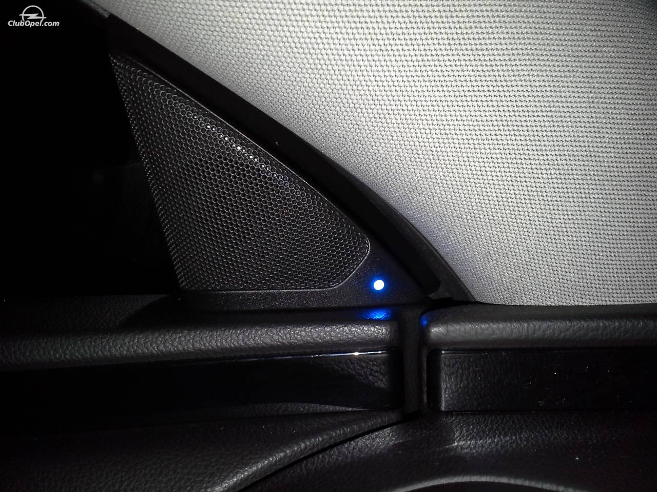

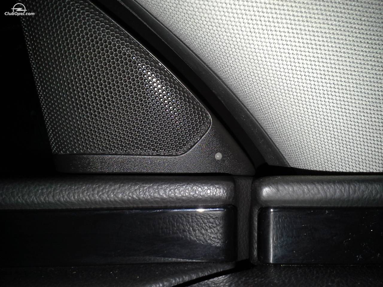

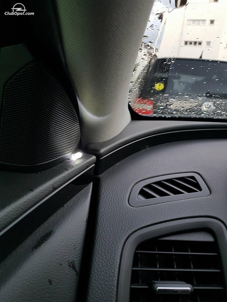

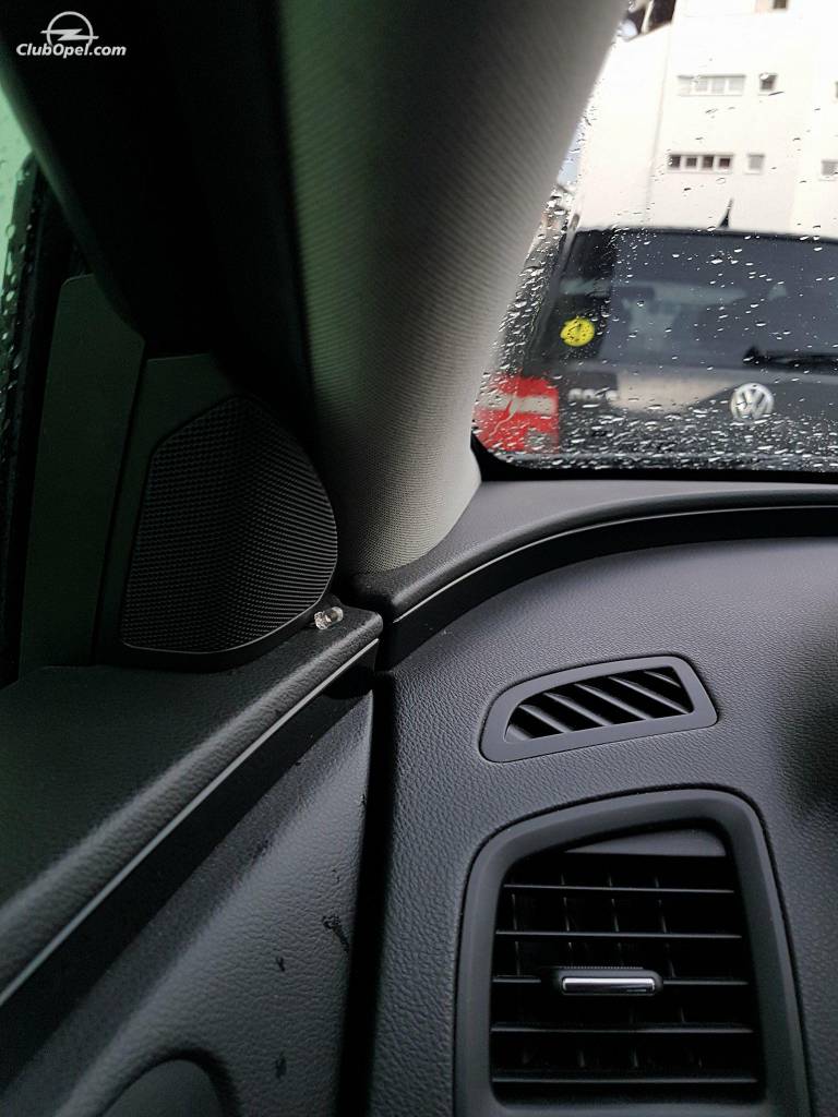

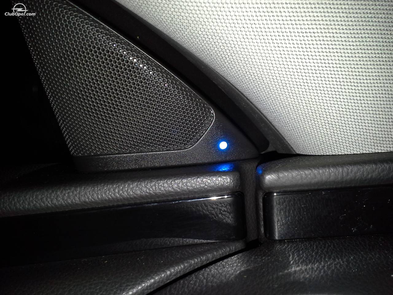

Salutare,
Cu ajutorul instructionilor de pe acest thread, am reusit sa instalez si eu un astfel de led. Doresc sa va multumesc tuturor pentru informatiile impartasite aici!
Mai jos pun si niste poze cu rezultatul lucrarii care a iesit mai mult decat onorabil, zic eu.
La cat mai multe regenarari reusite si la cat mai multi km fara probleme!
Ambrono

Perfect, cu timpul vei vedea cat de util este

montat pe astra j
