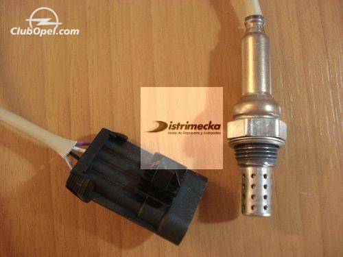

Salut.am si eu o intrebare,am un opel vectra b din 1999,cu motor de 1,8 16v benzina,si miroase a benzina ne arsa pe toba de esapament si nu mai trage cum tragea.Am hotarat sa ii schimb sonda lambda dar am un model diferit.ea este din prima poza care o am sa o schimb dar am vazut ca a mea e din poza 2.Ebine sa ii tai firul si sa o leg pe asta din poza 1 ca nu imi ajunge firul pana la mufa.Astept un raspuns.Multumesc.

E bine sa fii hotarit,conteaza ce te determina sa iei aceste hotariri... De ce inlocuiesti sonda(cauza,masuratori,valori)...? Se poate inlocui o cupla de sonda,cu alta,folosind sistemul de conectare folosit in cazul sondelor universale Bosch,care asigura o izolare excelenta...
