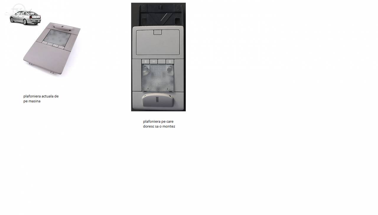

Am cumparat o vecra c 2005 si as dori sa ii schimb plafoniera , ea monentan are plafoniera accea simpla cu un sigur buton pentru lumina din interior si ar dori sa ii pun plafoniera aceea cu buzunar pentru ochelari si cu lumini de citit .
Intrebarea mea este o pot demonta pe cea veche si sa o montez pe cea noua fara a face modificari sau am nevoie de modificari pentru a monta plafoniera cu lumini de citit?

teoretic ar trebui sa mearga cel putin din punct de vedere fizic. ramane insa de vazut daca ai si legaturile electrice care iti mai trebuie pentru cele doua lampi de citit... 😊

merge garantat
eu am trecut de la plafoniera cu 1 buton la cea cu 4 butoane.
in plafoniera ai + permanent, + cu usa deschisa (impropriu zis) si masa.
nu trebuie nici o modificare la instalatie.

Confirm ce spune colegul jgyprime. Impartirea curentului se face direct in plafoniera si nu in panglica de plafon, din cate imi amintesc. De asemenea, se potriveste si la prinderi.

Mi-am adus aminte...
Pe masina mea nu este + pe pozitie...
Adica nu se aprind led-urile din butoanele plafonierei...
Eu mi-am tras de la blocul de lumini...
