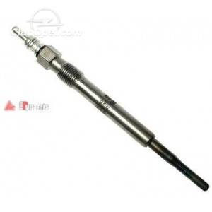

Buna ziua . In urma unei diagnoze mi-a iesit ca bujia numarul 2 este cea cu problema. Am sunat la un magazin de piese auto si mi-au spus ca sunt 2 tipuri de bujii : incandescente ( pret 85 lei bucata ) si electrica ( pret 515 lei ) Intrebarea este urmatoarea : bujia numarul 2 este electrica sau incandescenta ? ( detin opel insignia 2011, 2.0 cdti 131 cai , cod motor A20DTJ )
  • alre
  • Mesaje scrise: 1,654
Bujiile se numara incepand de la distributie. Acolo este bujia nr 1. La tine ar fi a doua dupa spusele testerului.
Ele sunt putin diferite iti pun poza ca sa te dumiresti ce iti trebuie tie
Prima fara senzor:
A doua cu senzor(are o mufa in capat)

Azi mi-am facut timp si daca intereseaza pe cineva, sunt bujii incandescente ( A20DTJ )

Usurel...toate sunt bujii incandescente...

Am vrut sa spun ca nu sunt cu mufa (cu senzor) ci sunt simple .
