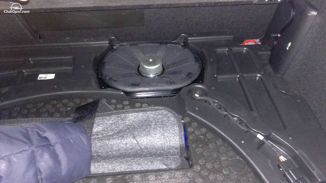

Asa arata infinty-ul. Vine cu podea dubla la pachet.

Inca o mica mentiune: nu pot sa instalez nimic sub scaunul pasagerului deoarece are sertar (am si uitat de el 😃 ).
Pentru sistemul de la infinity aveti ceva dimensiuni ? sunt curios daca ar incapea si la mine .

Pentru cei cu hatchbak sau sport tourer care au subwooferul de la Infinity in portbagaj, ati putea sa ma ajutati cu niste dimensiuni pentru acesta?

Din cate imi dau seama solutia implica un carenaj de plastic in portbagaj: http://www.ebay-kleinanzeig...03581485-223-4376
O sa incerc sa masor diseara dimensiunile subwoofer-ului, sper ca-s la fel si la ST.

Subwoofer-ul infinity de la ST este identic cu cel de la hatchback.
Corect, toata acea bucata de plastic este incinta subwoofer-ului.

@GTC200: Ai reusit sa masori ? 😃
  • GTC200
  • Mesaje scrise: 44
  • Masina: Astra 2015
  • Cont inregistrat: 21 Sep 2015
Gata, m-am intors 😊
25 x 18 cm si aprox 8-9 cm adancime.
