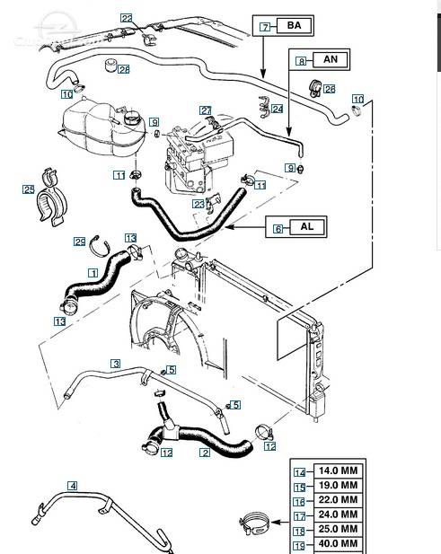

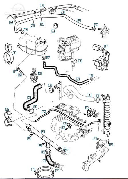

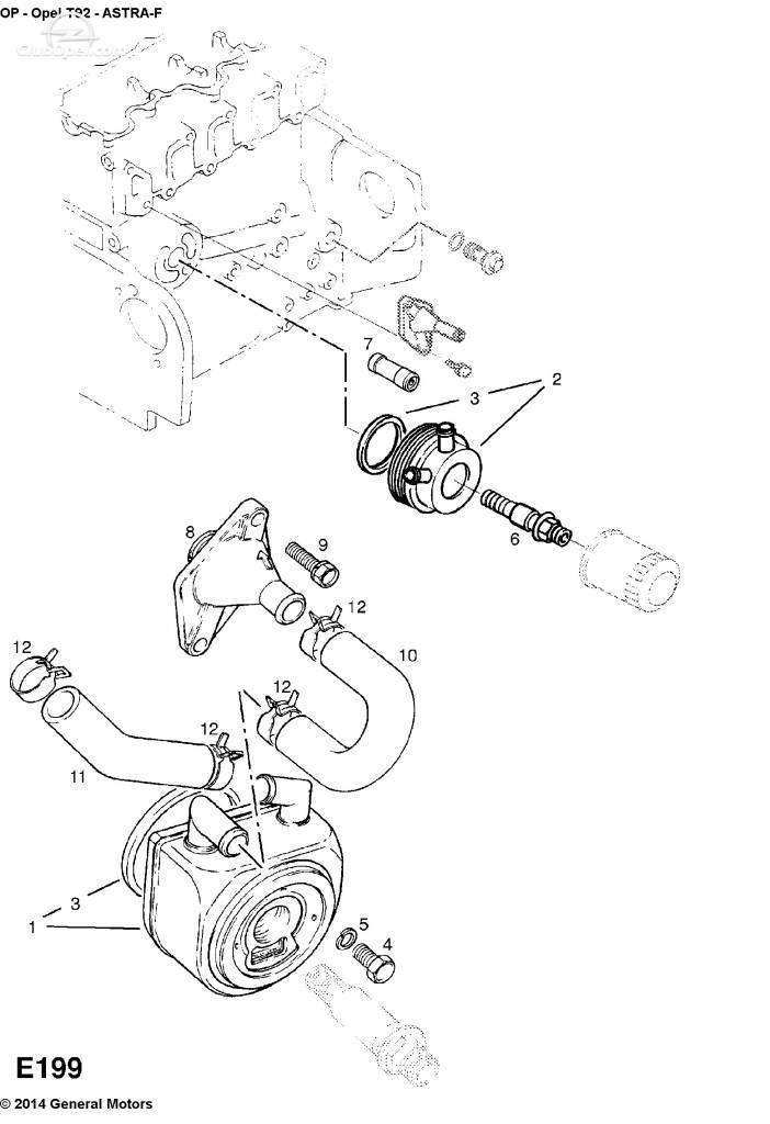

Va salut ! Am si eu o rugaminte....ma poate ajuta cineva cu o schema in care sunt futunurile de la antigel la un Opel Astra F motor Isuzu ? Ceva in care sa arate toate furtunurile, asa cum sunt cele din imaginea alaturata: . Ma refer la toate furtunurile din istalatia de racire.
Va multumesc !

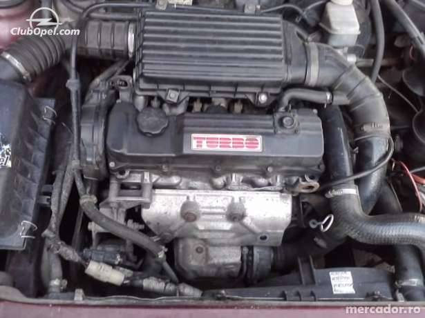

Motorul este Isuzu, cod TC4EE1.

Nu este acesta motorul. Este cel cu filtrul de aer deasupra galeriei de admisie.

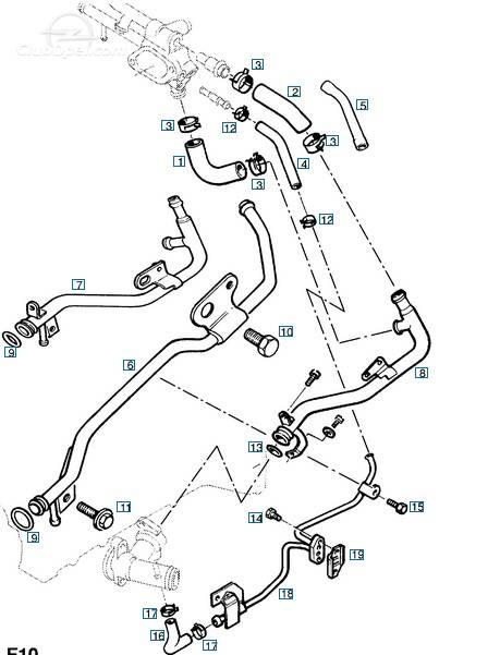

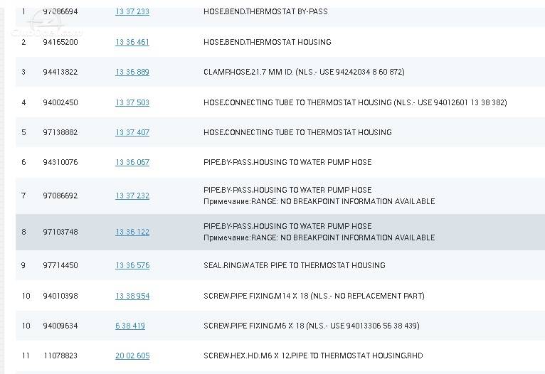

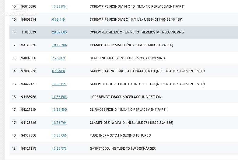

Cam asa ceva. Dar ma intereseaza toate furtunurile. Sunt unele furtunuri care vin si la motor, din termostat si mai stiu eu de unde. Am unul, mic si subtire, care vine pe sub tubulatura de la turbosuflanta, foarte rau pus ( este pe langa senzorul de temperatura ce indica temperatura pe ceas in bord) si acela mi s-a spart. Abia am reusit sa il schimb. I mai sunt cele care vin din termostat, dupa cum spuneam. Acelea sunt cam umflate pe langa coliere si as vrea sa le vad ptr a lua un cod si sa dau comanda de ele. Multumesc si imi cer scz daca sunt prea insistent.
  • Mesaje scrise: 7,183
Continuare:

Pregateste-te. Eu am schimbat 10 furtune din cele 14 disponibile. Cel mai scump este cel dinspre borcanul de apa spre pompa de apa, cu cot dinspre radiator (340lei). Asta la mine a cedat ultimul, pot sa ma consider fericit (a tinut 20 ani, era cel original).
L.E:
Cea mai nasola treaba e cand ti se sparge conducta de metal de sub galeria de evacuare, prin care circula permanent apa in circuitul mic. Nu numai ca e scumpa, dar e muuuult de demontat ca sa ajungi la ea. Eu am schimbat 2 buc, cea originala a tinut 17ani, cea aftermarket neagra (made in Italy, o porcarie, fara tratament de suprafata, cost 200lei) a tinut fix 2 ani, acum am pus una pe original (300lei) dar tot nu e ca cea oiriginala (totusi partea buna e ca desi e de metal, e brunata). Cea originala era de aluminiu, nu se mai gaseste, ca nu trebuie sa te duca masina inca 18ani (asta e politica din ziua de azi, masinile mai noi sunt proaste si se strica relativ repede, pentru cele vechi construite durabil... pai hai sa producem piese de schimb de rahat... ca sa se sature cei ce le au si sa le dea la casat).
