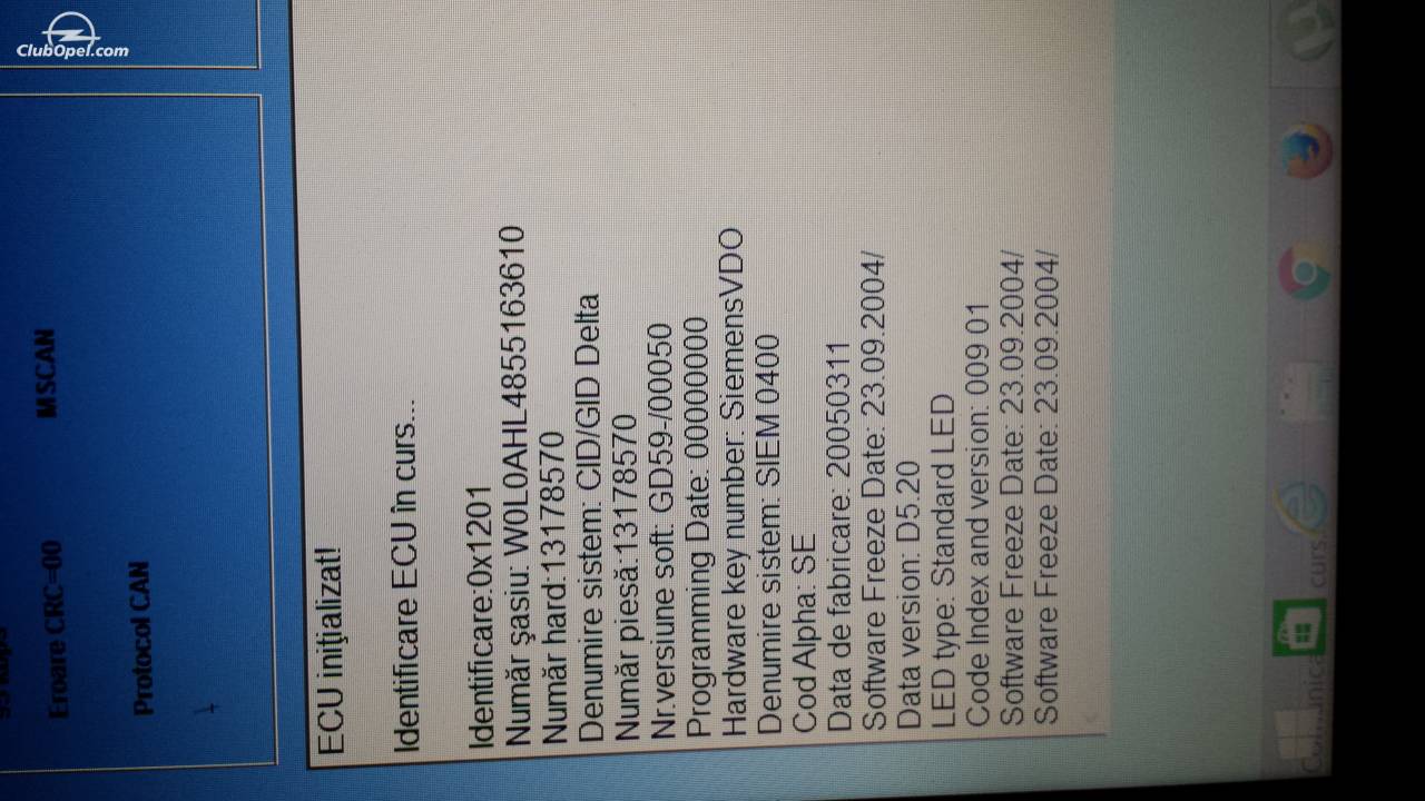

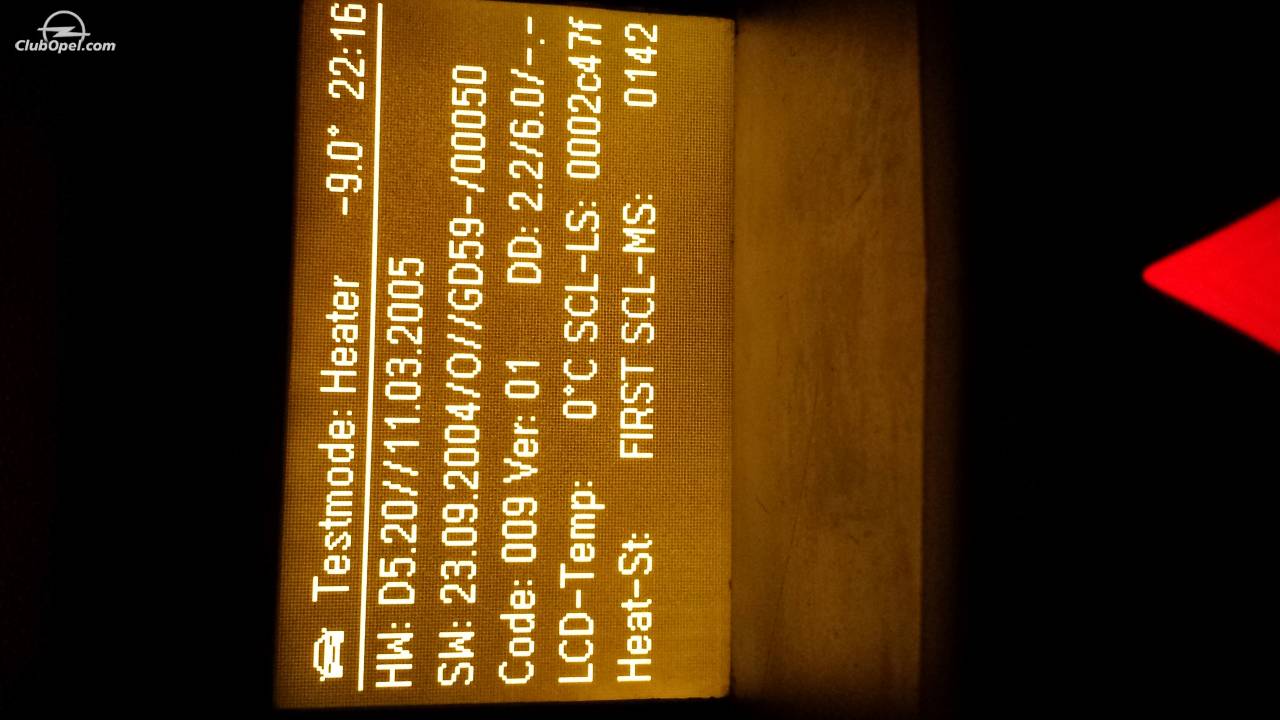

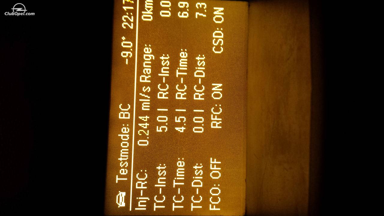

Salutare ! Acum cateva zile am schimbat code indexul la masina, Astra H 1.9 CDTI 150 cp din 2005 si nu mai se actualizeaza Range ul. Am incercat sa schimb cu toate indexurile cu ice warning din opcom dar tot nu merge. Imi poate spune cineva unde gasesc code indexul bun ? Acum am code index 09 01 se vede in poza.

Multumesc, dar ce versiune de op-com are indexul 002 ca al meu nu il contine?!
  • Mesaje scrise: 7,022
Daca al tau are 009, trebuie sa aiba mai sus si 002.
