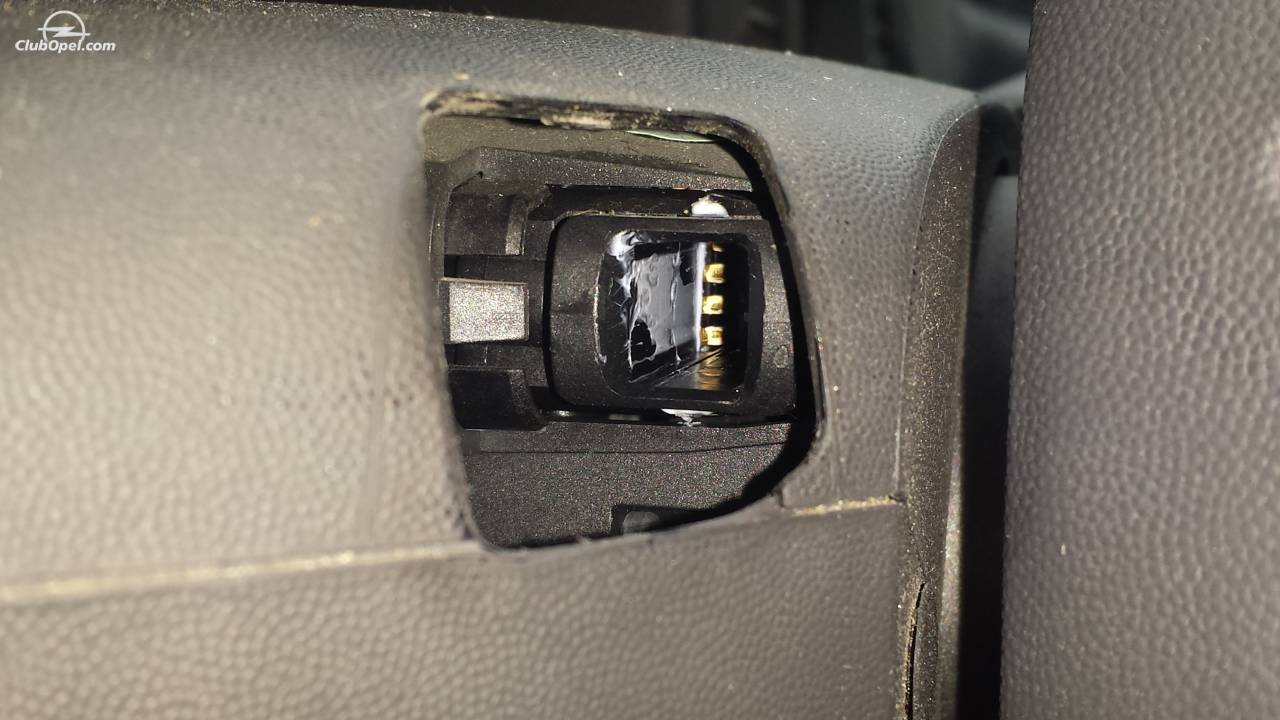

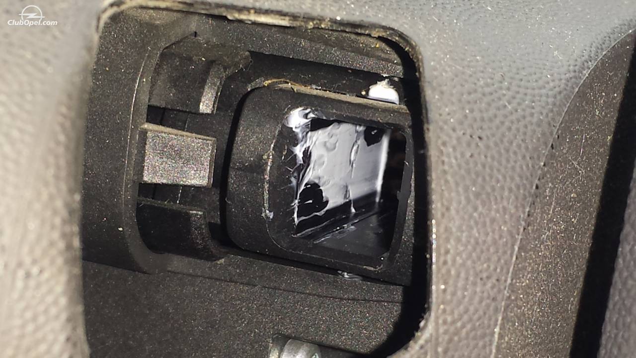

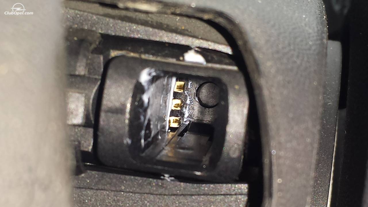

Salutare. Imi cer scuze daca nu postez unde trebuie, dar am cautat si nu am gasit nimic care sa ma ajute... (este prima data cand postez)
Am si eu probleme cu tempomatul. Nu il folosesc foarte des, dar de cand am masina (de vreo 4 luni), a mers numai cand avea chef si niciodata nu a functionat cum ar trebui. De cateva zile, nu mai porneste deloc, asa ca astazi am scos maneta si am descoperit un fel de pasta alba in lacasul in care intra maneta.
Stie cineva ce este si daca are vreun rol anume sau, daca nu, cum poate sa fi ajuns acolo ? Voiam sa o curat, dar m-am gandit ca poate fi pusa cu un scop acolo si nu am vrut sa risc... Nu ma pricep, de asta intreb 😳

Nu suntmare specialist, dar sunt de parere ca smac-ul ala nu are ce cauta acolo, cel putin nu pe contactele electrice...

Asa ma gandeam si eu, dar fiind alb (adica nu pare sa fie murdar), am zis ca poate nu e chiar mizerie, ci poate e vreo pasta conductoare sau izolanta, nu stiu... tocmai de asta am intrebat aici, sperand ca poate stie cineva concret.

Acolo trebuie sa fie; au toate modelele aceasta vaselina fina pentru contacte electrice. Verifica problema in CIM,switch pedala sau in maneta. Numai bine.

Si daca nu mai e suficienta, ce se intampla ? Asta poate fi cauza problemei ?

Nu are legatura; in prima faza faci o diagnoza auto, vezi ce erori ai si/sau cauti pe forum problema. In principiu, cum spuneam mai sus, poate fi problema din CIM,switch pedala sau in maneta.
