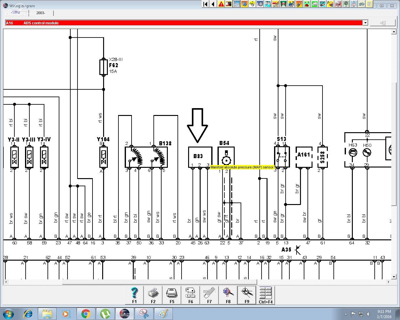

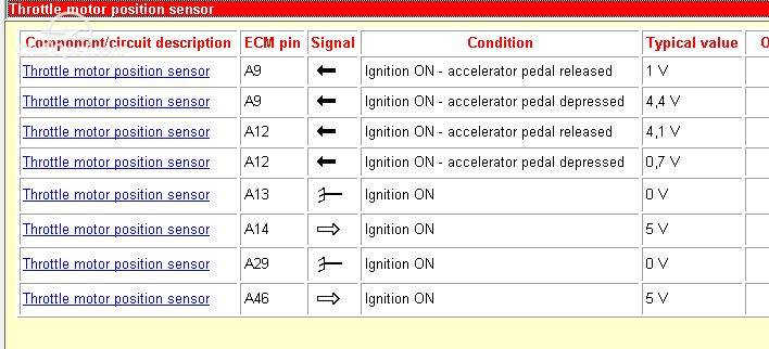

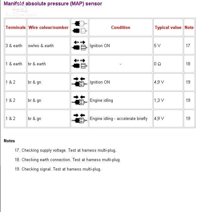

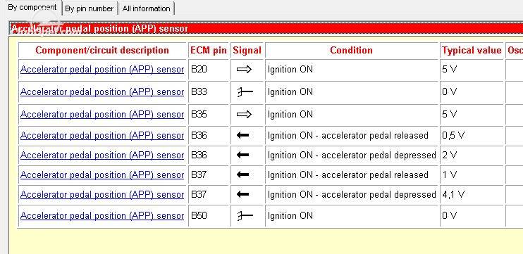

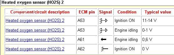

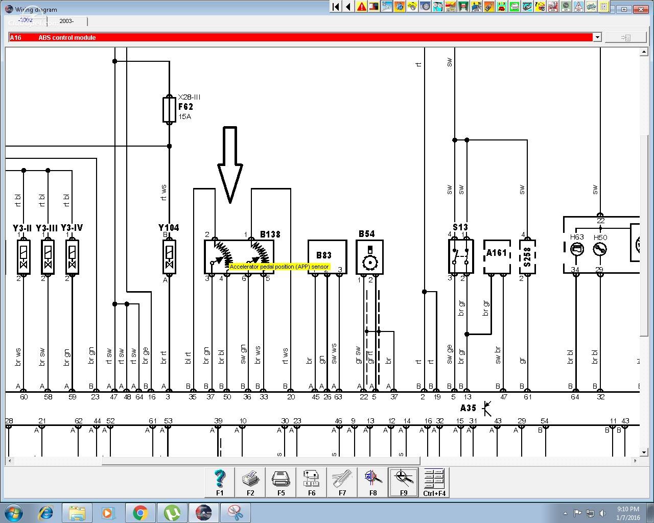

Salut . Cel mai bine te uiti in Autodata , scrie acolo ce valori trebuie sa ai . Pt ca tot ai intrebat de parametri importanti , dupa parerea mea e bine sa urmaresti din OPCOM (desigur , depinde de eventuala problema ):
-variatia tensiunii de pe sonda lambda 1/2
-tensiunile celor 2 iesiri de pe clapeta de acceleratie
-timpi injectie
-avans aprindere
-valoare sensor MAP
etc .
Pe majoritatea le gasesti in Autodata .

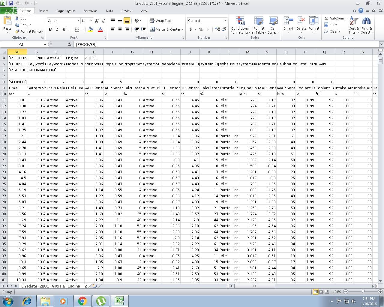

Revin, cred ca pt prima data cu date reale ale acestui motor, obtinute in conditii de functionare fara niciun cod de eroare ori defectiune evidenta. Sper sa fie de folos posesorilor de z16xe.
La cautari obositoare, se mai pot gasi valori pt z16xe dar sunt dispersate pe forum si provin de la utilizatori care au avut probleme serioase si coduri de eroarare. Am avut si eu ceva probleme cu relantiul dupa ce reduceam brusc si apasam ambreiajul sau scoteam pe liber dar dupa curatare clapeta nu mai am problema asta. Este posibil sa fie ceva in neregula in continuare, de aceea va rog sa va dati parerea despre cu se prezinta motorasul meu.
De asemenea, rog un moderator sa mute acest topic pe setiunea ,,motoare benzina”, am postat gresit si cred a acolo ar trebui sa fie deoarece acest motor se gaseste si la alte versiuni de caroserie de Opel.
In cotinuare voi posta 3 inregistrari ale valorilor inregistrate:

  • Marius Popescu
  • Mesaje scrise: 713
  • Cont inregistrat: 27 Jun 2012
Vezi ca la al 3-lea ai dat sa inregistrezi dupa ce ai luat piciorul de pe aceeleratie , ai 2500 rpm , map 25kPa , motorul este in decelerare . Cel mai bine e sa exporti parametri in excel (measurement blocks/record) si o sa arate asa :
Nu inteleg de ce arata timp injectie mare si avans mic , mai ales la relanti . Asa am vazut si la un prieten .

Unde se vede avansul?
Prietenul tau ce a avut si ce a reparat pana la urma?
  • Marius Popescu
A avut P0170 - amestec sarac . Am urmarit in mers tensiunea pe lambda 1 si cam statea la valori mici , mai ales cand se lasa in acceleratie . Asta pe GPL (doar ce luase masina si dupa 2 sapt i-a pus i instalatie de GPL) . S-a dus la motator si i-a mai dat gaz mult pana sa mearga bine .
Era ca o observatie , eu stiu ca de obicei timpii de injectie sunt cam de la ~3,ceva ms in relanti pana la 20-25 ms in sarcina, iar avansul peste 10 grade la relanti si creste pana la 30 + , in functie de turatie , sarcina , etc.
Cum aveti amandoi timp de injectie 25+ ms la relanti si doar cateva grade avans eu nu inteleg de ce .
Poate ne spune cineva : sau asa trebuie sa fie(desi ma indoiesc) , sau e ceva defect la motor (n-as prea crede) , sau e vreo eroare din OPCOM .
Oricum , cel mai bine iti dai seama de probleme urmarind valorile in timp , nu un singur "esantion" .
E bine ca ai reusit sa scapi de oprirea motorului . Ai putut descarca Autodata cu torrentul ce ti l-am trimis ?
Later edit
Altceva nu vad nimic in neregula la valorile alea , desi repet , ar fi mai relevant un log complet .

Pt lambda se verifica variatia tensiunii in timp , o valoare instantanee e total irelevanta .Scrie in Autodata cat trebuie sa fie perioada semnalului , cred ca 4 sec la relanti .
E normal sa se opreasca motorul daca deschizi EGR-ul din test .
