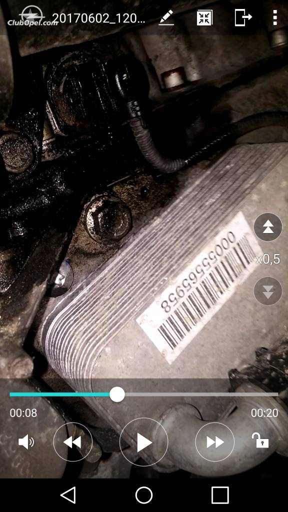

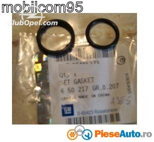

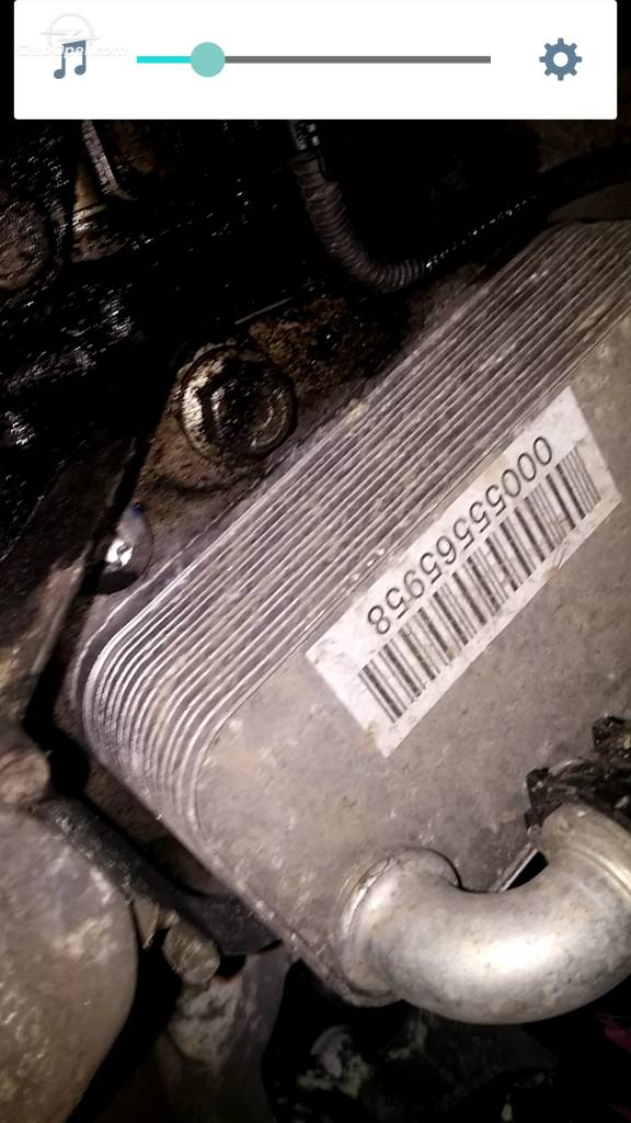

Buna si mie îmi curge ulei se pare la îmbinarea dintre termoflot si blocul motor , nu stiu ce sa fac sa pun termoflot second 150 Ron sau sa cumpãr unul nou 1200 Ron avand invedere pretul piperat al acestuia , ma gândeam sa-i zic mecanicului sa schimbe cele 2 oringuri dar se pare ca nu ar fi o solutie viabila dupã cum am citit mai sus , mai sunt si alte garnituri la termoflot in afara de acestea din poze.Atasez poze si cu zona unde se pare ca ar curge uleiul.

Cam așa a fost și la mine și am ales sa-l schimb cu unul nou. Prețul este destul de mare însã este o piesa care dacã este second poate ceda ori când din nou, iar pentru a evita ãsta și pentru confortul tãu mental mai bine faci un efort și-l schimbi cu unul nou. Eu țin minte ca alea 2 garnituri sunt numai, însã nu cred ca vei rezolva ceva dacã le vei înlocui.

Ok , o sa cumpãr unul nou , sunt pic ingreþoșat sa dau 1200 Ron pe incã o piesã, pt ca acum 2 luni de zile au fost inlocuiþi rulmenþii din cutia de viteze care m-a costat 2850 Ron la reprezentanþã ,dupã am schimbat simeringul de la pompa de ulei +ulei si filtru = 950 Ron tot la reprezentanþã , acum 2 sapt. kit roata de rezervã. =700 Ron acum iarasi problema cu termoflotul ....deci cred ca ma inþelegeþi de ce incep sa fiu ingreþoșat , ms de rãspuns .
