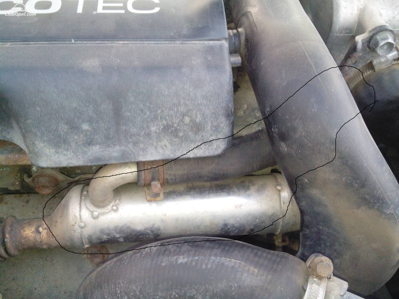

Va salut! In primul rand vreau sa imi cer scuze daca acest topic nu e postat la locul potrivit si rog moderatorii acestui forum sa nu il stearga pana nu aflu unu raspuns pertinent. As dori sa stiu cum se numeste piesa de unde pleaca acest furtun de antigel ( am radiatorul fisurat si odata cu schimbul lui stiind ca se va goli tot antigelul din instalatie vreau sa schimb si acest furtunas care e imbatranit si nu cred ca va mai avea zile multe). Din ce am vazut se duce undeva spre termostat dar nu sunt sigur de asta.

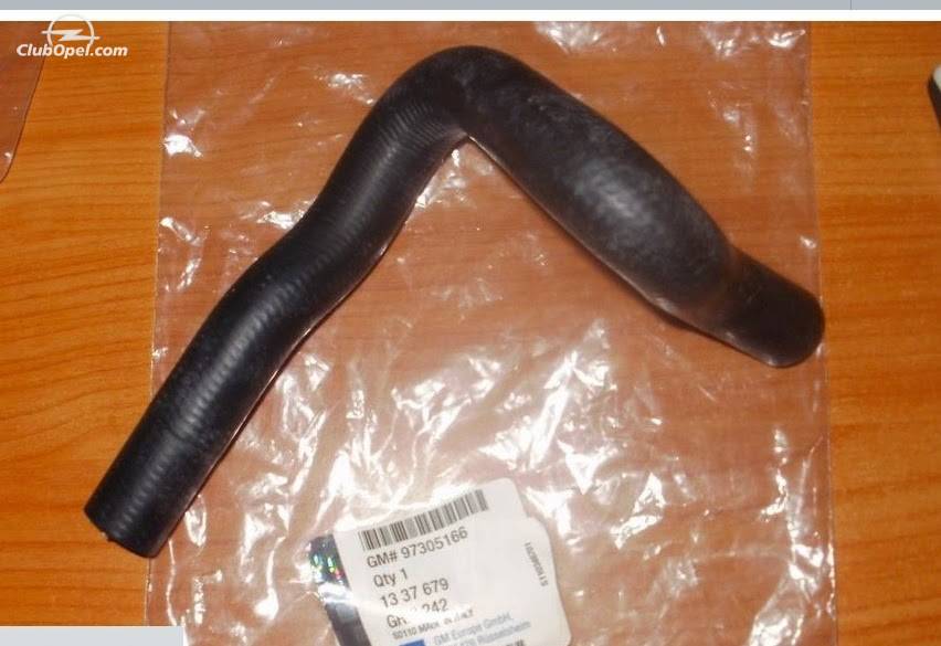

Se duce la egr. Furtunul este asta. Ai codul pe el.

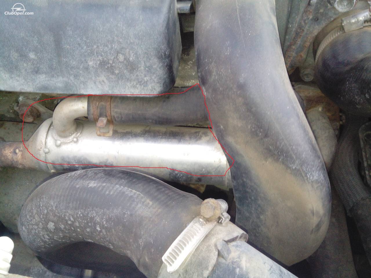

Este racitorul de gaze. Rolul lui este de a raci gazele care vin din evacuare in EGR si de acolo mai departe in admisie.. In mod sigur acel furtun nu este singurul cu probleme, cele mai mari probleme le fac furtunele aflate langa EGR si termoflot.( de fapt Z17DTL si DTH au mari probleme pe partea de furtune , in sensul ca sunt foarte proaste calitativ si dupa 4-5 ani fac probleme)

Mai adaug schimba si cele 2 furtune de la termoflot cum spune si colegul ca sa nu prajesti motorul asa cum au mai facut altii.

Nu stiu cate furtunase de genul asta sunt prin zona respectiva dar de vreun an jumate am schimbate 3. asta nu e spart dar mi-a zis cineva ca e pe duca si arata deplorabil, e moale si umflat.
