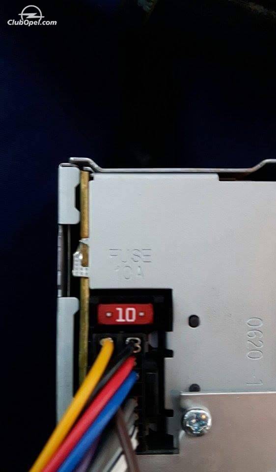

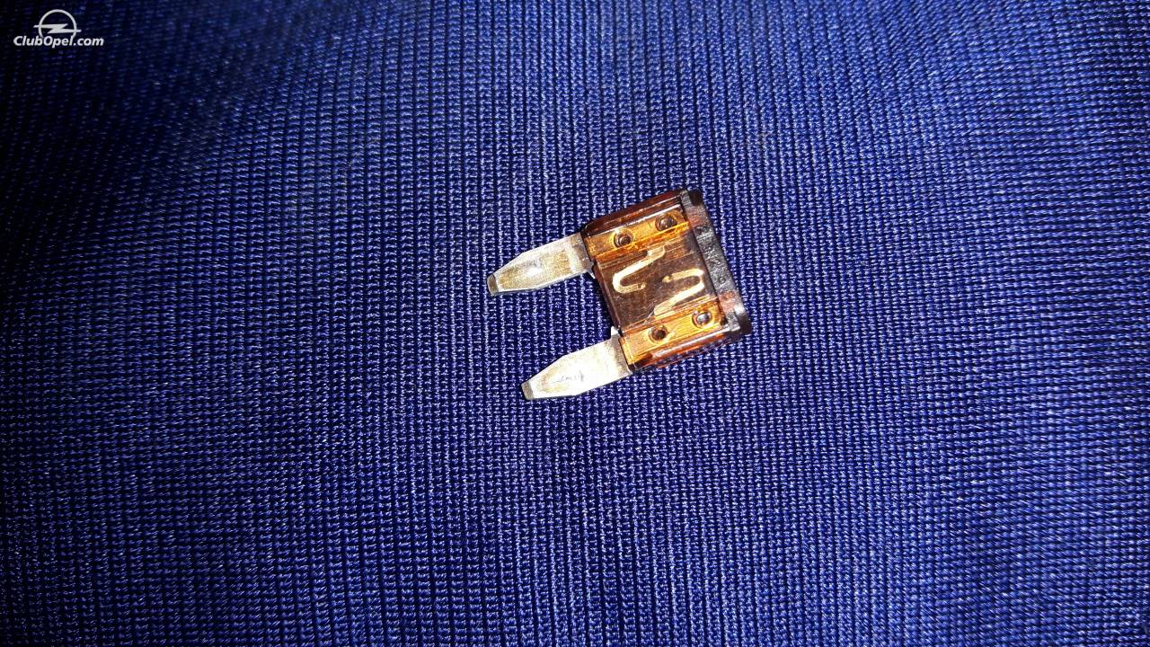

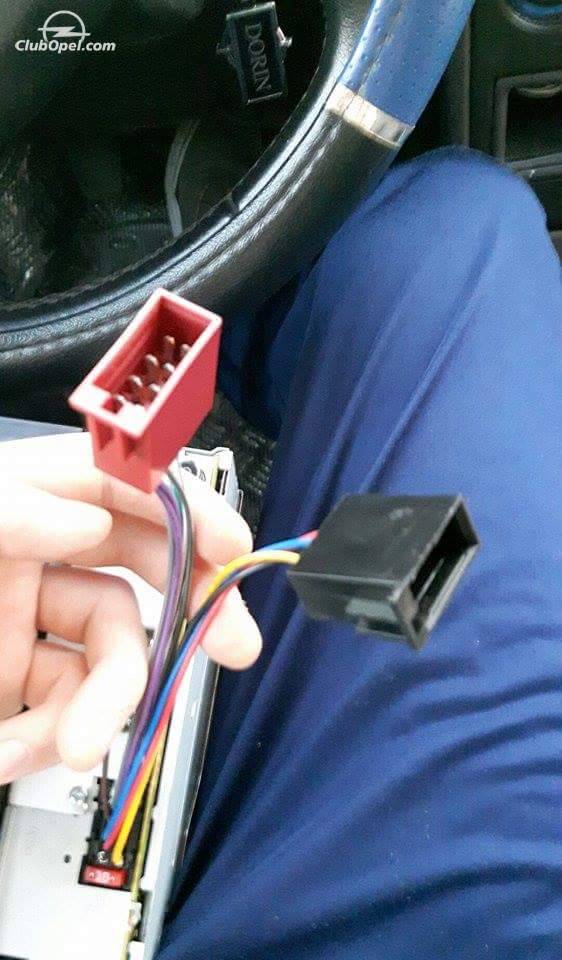

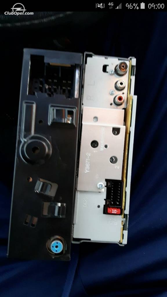

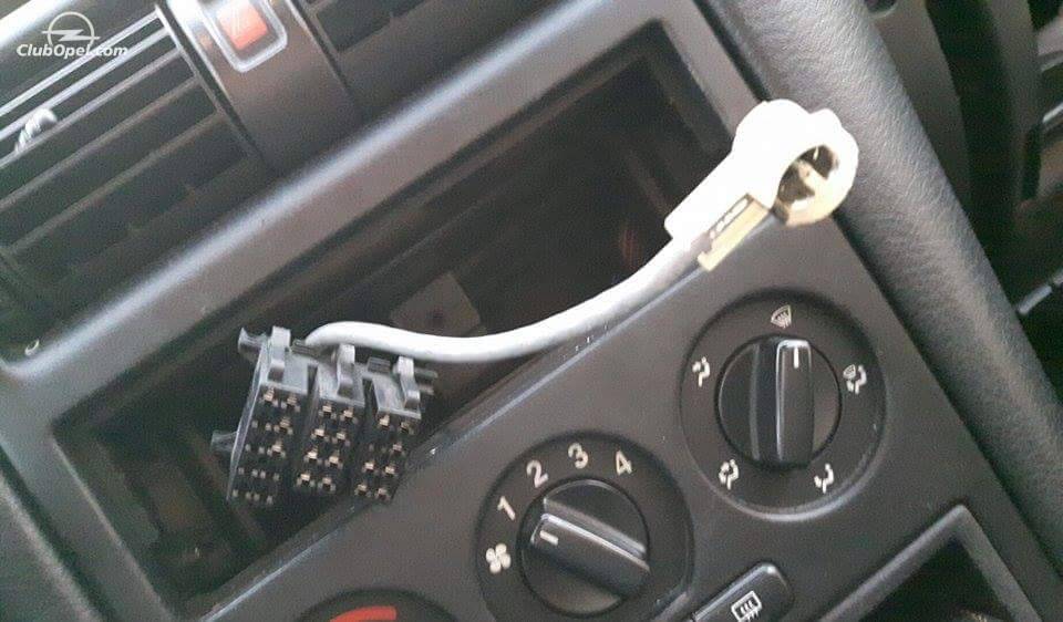

Am un radio cu caseta de tip 300 si l-am schimbat acum 2 zile cu un kenwood cu Cd si Aux. Pana ieri cand in mers s-a inchis .. si asa o ramas . Am probat radioul vechi si functioneaza , si am observat ca la Kenwood are o siguranta de 10A care parea arsa . Am schimbat-o si tot nu porneste . Casetofonul e mufat cu 2 adaptoare . Unul pt mufele iso si un head pt antena. Ce ar putea sa mai fie ? Sa nu faca conexiune cablurile de alimentare , sa fii prajit radioul?

Schimba siguranta la kenwood apoi cea din panoul de rezistente care e pentru radio . Daca tot nu merge umbla la mufele iso , uitate la pini sa nu fie indoiti ... Etc , verifica

incearca sa alimentezi radioul kenwood numai la "+" la cheie adica firul rosu si la masa (negru), daca siguranta e buna si nu porneste atunci s-a dus aparatul..

Salut . Am rezolvat , totul e inregula . Masina a fost lovita si totusi am zis sa deschid panoul de sigurante . Siguranta care trebuia sa alimenteze radio era de 5A in loc de 7,5 cat era nevoie ..si era efectic COAPTA . Am pus de 7,5 si o pornit ...dar tot nu inteleg ..celelalt casetofon standard de ce primea curent ?
