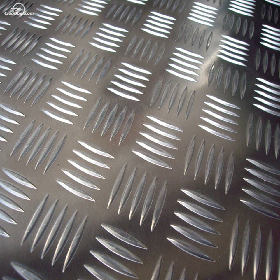

Detin un Astra G, din 2001, caruia ma gandesc sa ii confectionez un scut motor din tabla striata de 2-3 mm aluminiu.
Doresc sa il confectionez deoarece, in primul rand tispun de materialul necesar, in al doi-lea rand cel metalic existent pe piata nu imi place, si in al treilea rand, modelul existent din plastic m-ar multumii dar totusi il vreau din aluminiu.
Rugamintea mea este, daca cineva cunoaste cotele la modelul din plastic sau dispunde de unul si de putin timp sa-mi faca niste masuratori, pentru a il putea reproduce din aceasta tabla striata.
Acesta este materialul care doresc sa-l prelucrez:
Va multumesc anticipat!

poti face ceva aproximativ doar dar o sa fie bataie mare de cap sa il faci sa se potriveasca acolo pe masina ca are o forma destul de ciudata... Sfatul meu este sa iei o cutie de carton mai mare si o desfaci si iti faci tu pe masina direct un model cum vrei sa arate si sa iti inchida tinand cont de modul de montaj sau demontaj. Si daca iti va da cineva dimensiunile tot nu il vei putea face doar dupa o schema cu dimensiuni ca tu ai nevoie de desfasurata tablei ca sa poti face acel scut si asta este un pic mai greu de facut...

daca tii neaparat sa ai un scut de tabla mergi la dezmembrari.
dai un pol de bani pe un scut acceptabil, il copiezi si eventual il montezi pana e gata clona.
un sfat, spor la treaba!
