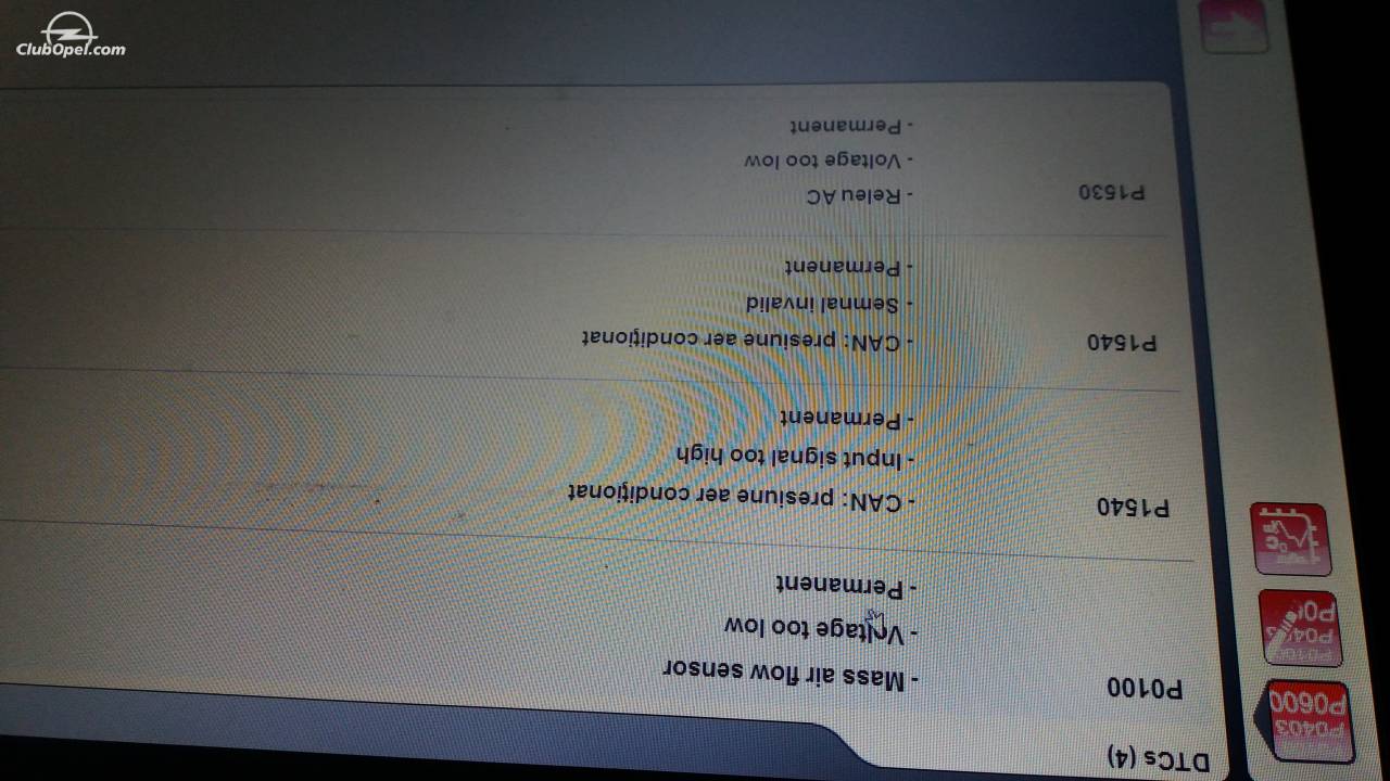

Buna .. ma poate ajuta cineva cu o parere ... dupa o interventie enorma la motor ... a aparut o problema "mecanicul" nu ii da de cap .. tot la ceva interval 2-3 zile masina ramane fara pedala de acceleratie "se pune in cap" scoate un fum de fac ceata ... daca nu esti atent moare motorul ..cam ce ar fi .. nu vreau sa renunt la masinuta mea sport 😊 daca pot rezolva problema ..

Valva avans pompa injectie, calculator pompa, ECU motor.
Fa o diagnoza si pune erorile aici.
