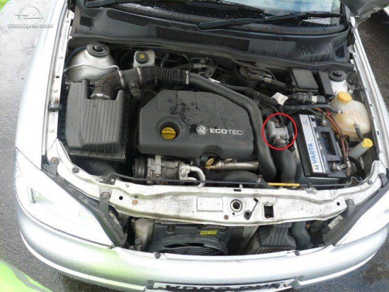

  • alre
  • Mesaje scrise: 1,654
Desfa furtunul gros din imagine si vezi daca este ulei mult pe frutun si in clapeta

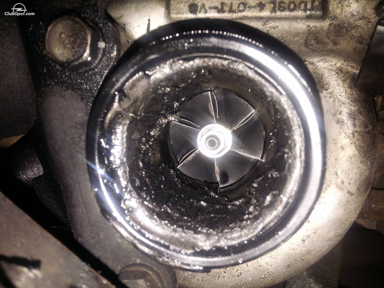

Am mai încheiat o runda de tavaleala prin parcare cu astra mea1.7 cdti din 10.2004.Da, 2004, nu 2005 cum am scris anterior. Scuze de greseala!
Þeava de la galerie la EGR e pe jumatate plina cu ulei vâscos; la fel ºi intrarea EGR, pe care n-am mai avut timp s-o desfac din cauzã de ...noapte!
Am desfacut ºi furtunul ce duce la turbinã, iar ea aratã cam aºa!
Menþiobez ca mizerua ce se vede pe margini are consistenþa prenandezului întãrit. Foarte întãrit!
Iar din ce am simþit la mâna, ar avea un joc de MAXIM un milimetru.

Repara turbina sau schimb-o ,nu o mai porni posibil sa o ia pe ulei și dacã nu ști cum sa o oprești faci praf motorul .
Si dacã tot desfaci curata si admisia EGR si intercoolerul.

  • ahappyuser
  • Mesaje scrise: 6,816
Dupa ce demonteaza si porneste motorul, va sti daca a fost de la turbina, sau daca e pe partea de admisie ori evacure problema.
Eu unul cred ca daca elimina turbina temporar pierderea de ulei va inceta si atunci turbina e problema lui. La cum arata turbina in poza as zice ca turbina aspira ulei din sistemul propriu de ungere, il impinge in intercooler apoi ajunge pâna in admisie, inclusiv in camera de ardere. Nu mai are mult si o ia motorul pe ulei daca mai merge cu ea asa.
