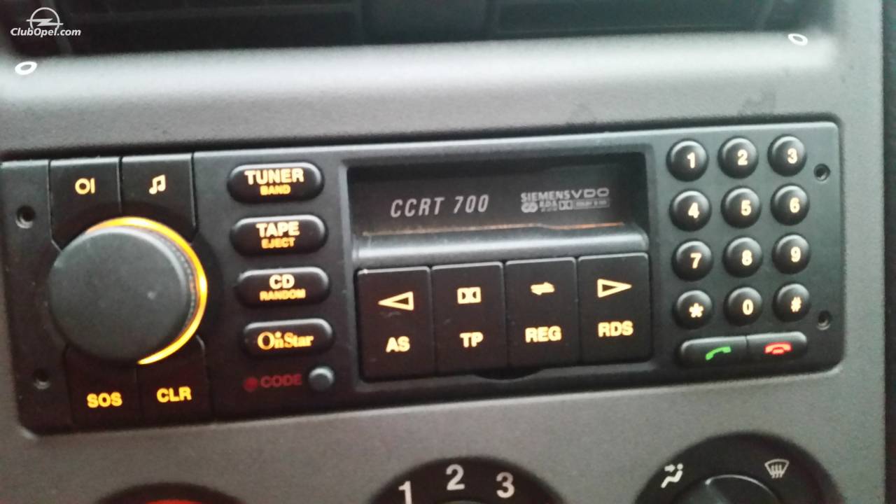

Salut, am mai scris într-un loc, dar nu știu dacã apare cuiva, așa cã mai încerc și așa. Dacã am fãcut ceva aiurea, mea culpa.
problema mea e cea de mai jos:
am si eu de câteva zile un Astra G Caravan NJoy din 2004.
Am douã întrebãri:
1. La casetofon s-a jucat pustiul si tot ce mai scrie pe afisaj e Safe, probabil a introdus cod greºit de mai mult de 10 ori. Am codurile, dar nu pot sã le bag. Casetofonul e Siemens VDO CCRT 700 cu telefon încorporat.
Cum pot sã fac sã ajung sã bag iarãºi codurile_
2. Existã posibilitatea ca afiºajul maºinii sã scrie în englezã mãcar, nu în germanã?
Multumesc anticipat cui mã poate ajuta.
Model: Astra
An fabricatie: 2004
Cod motor: 17tdci
  • 34KLA
  • Mesaje scrise: 4,084
  • Masina: Corsa 2008 Z13DTJ
1. atelier specializat (blocat counterul)
2. din meniul ccrt-ului cand il faci functional.
