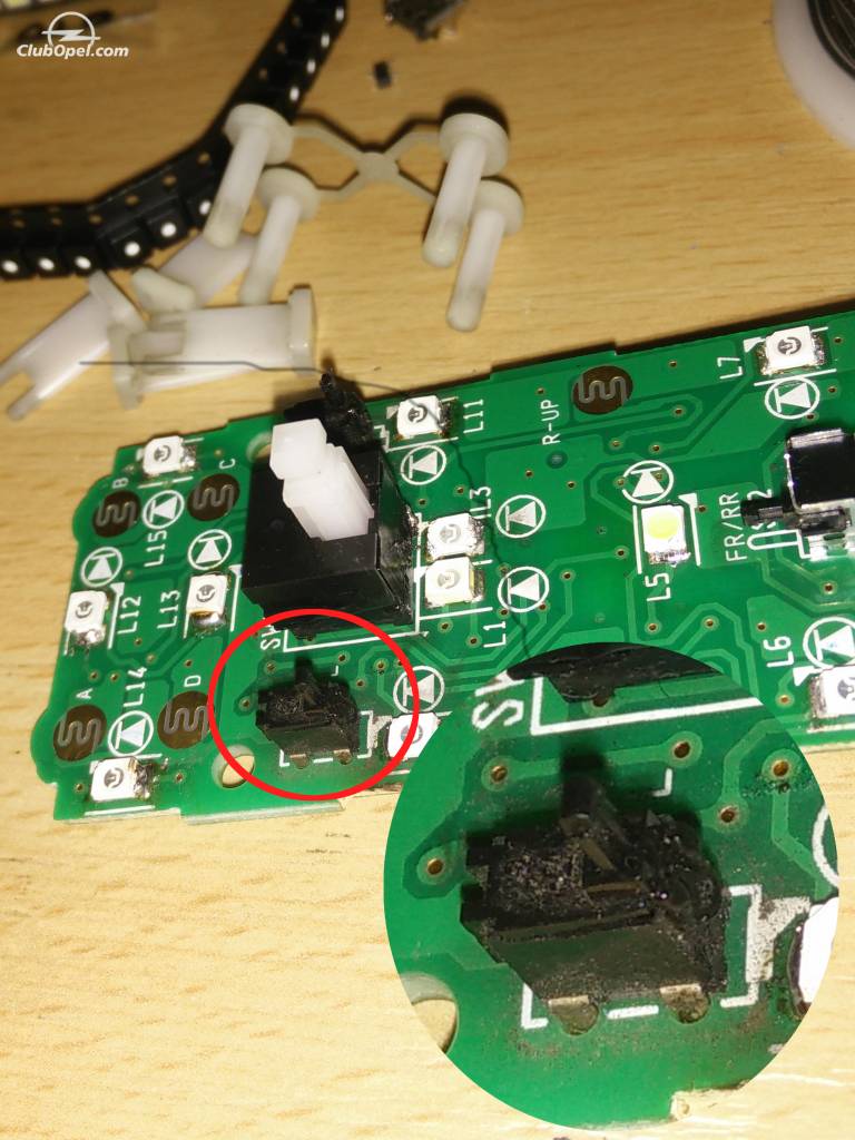

Buna seara,
Zilele astea am inceput sa imi schimb si eu led-urile din interior. Toate bune si frumoase pana cand mi-am dat seama ca am topit putin un microintrerupator care este folosit pentru selectarea oglinzii, l-am stricat pe cel de la oglinda dreapta.
O sa atasez o poza cu microintrerupatorul. Am tot cautat si pe forum si pe google ... Dar nu am reusit sa identific modelul.
PS. Microintrerupatorul se afla pe panoul cu butoane prins pe usa. Masina : Opel Vectra C 2005

Pentru 50 de lei cat dadeai la un electronist sa ti schimbe ledurile, acum s ar putea sa schimbi toata comanda daca zici ca nu gasesti.

Slabe sanse sa gasesti prin comert.
Cauta poate gasesti un modul de comanda defect si sa-i iei butonul...

Prostia a fost ca am incercat sa dezlipesc led-urile cu statie de lipit cu aer cald. Si aerul cald cand atingea placa se raspandea in toate directiile ... led-ul era destul de aproape de intrerupator ... 😃

Imi imaginez! n am vrut sa fiu rautacios chiar vroiam sa zic ca lipiturile arata urat.Sunt componente electronice care nu pot fi lipite al orice temperatura 😢 asa ca ............

O sa caut un modul nou si ii iau microintrerupatorul. Astazi am terminat de schimbat toate ledurile, bord, usi, butoanele sin plafon, CD30, modul clima, GID-ul 😃 Am schimbat absolut toate led-urile ... Decat microintrerupatorul ala am reusit sa-l stric. Sa vad cum rezolv ...

Fa ce am zis eu...
Cauta un modul sh, din care iei intrerupatorul.
Restul il pastrezi pentru piese.
Ia-l pe cel mai ieftin, cel fara geamuri electrice spate (se potrivesc).

Merci! Asa o sa fac, o sa ma duc luni pe la dezmembrari 😉
