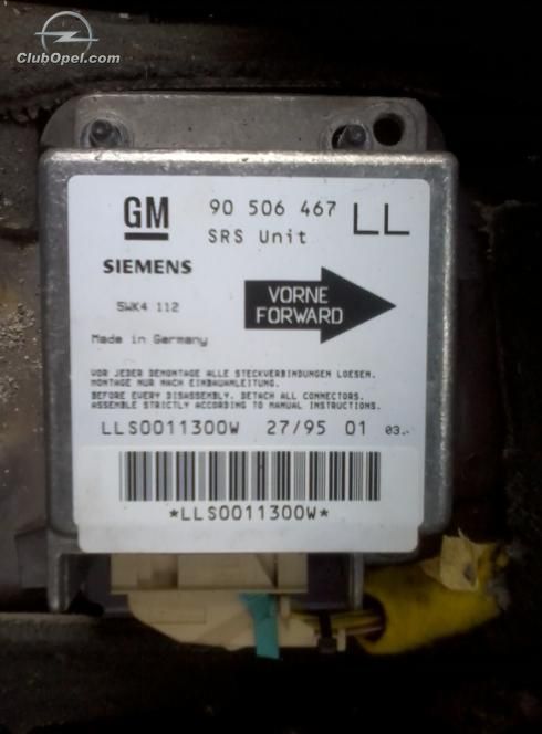

am un astra F cu c16nz si-am cumparat o calibra cu c20ne funcitionabila neavariata,mai pe scurt in stare buna ( a dat-o omu' ca nu mai avea acte la ea,era pe bulgaria ) si vreau sa pun motorul pe a mea cu tot cu cutie si tot ce trebuie! am niste poze cu unele piese care nu le cunosc..c20ne-ul nu prea il stiu deloc fata de c16nz care-l stiu 90%
azi am inceput sa desfac la calibra...am eliberat tot motorul de fire ,am pus scoci din ala de hartie si am scris cu marker-ul pe fiecare fin in parte ca sa stiu de unde vine fiecare fir/mufa. mai am de desfacut la el doar tampoanele si planetarele si-l dau jos! am dat si aproape toata electrica jos,mai exact tot ce vine dinspre motor...am dat bordul jos ca iau si kilometrajul ca al meu are turometru doar pana la 6 mii rpm, am luat ECU,am desfacut si in partea stanga si am luat tabloul de sigurante cu totu' ,toata electrica pana la muja aia mai mare asa si lata care seamana cu cea de la ECU,firele care merg in spate n-avea rost sa le iau ca am luat mufa aia si o conectez la mufa mea de pe Astra!
N-am gasit inca pompa de benzina,nu e sub bancheta ca la astra!
iar acum,care binevoieste sa-mi dea si mie niste cateva sfaturi as avea niste intrebari despre unele piese,am sa adaug niste poze pentru posesorii de c20ne :

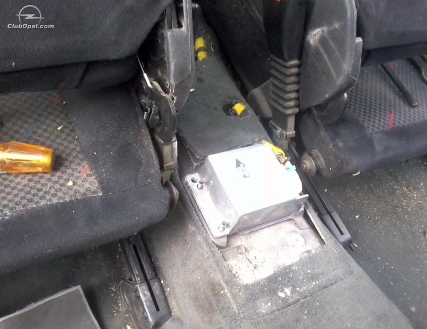

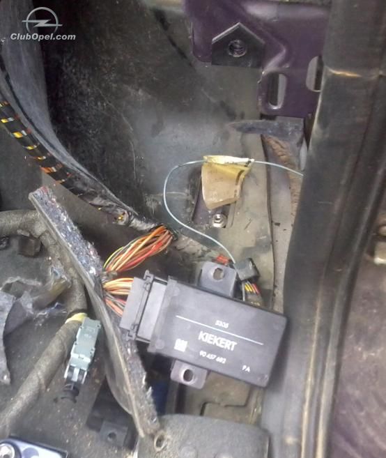

este o cutie..modulator ceva,se afla intre scaune,langa scrumiera din spate! mentionez ca masina are DIN FABRICA geamuri si oglinzi electrice,AC .ma gandeam sa fie ceva de la geamuri...
altceva ar fi :

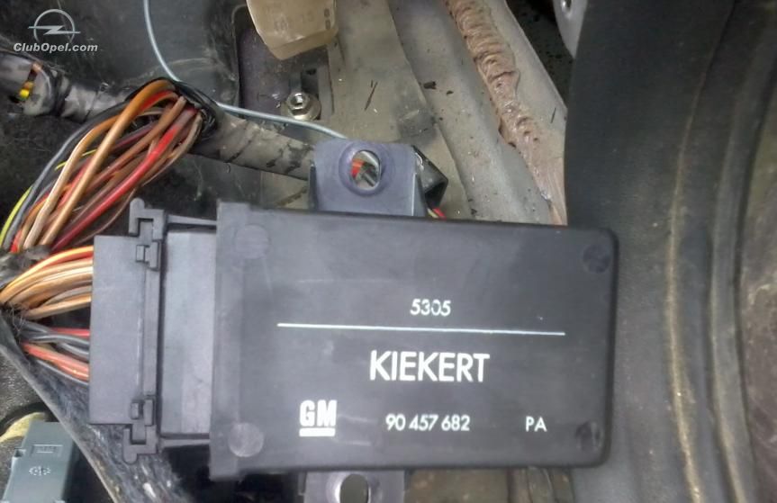

se afla langa ECU si nu stiu ce este si daca eu am asa ceva pe astra...nu stiu daca trebuie sa-l iau sau nu.

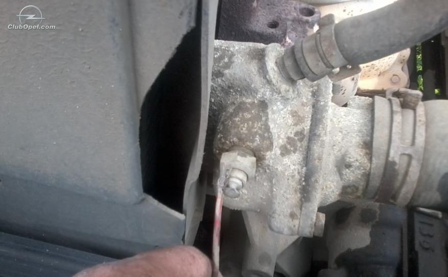

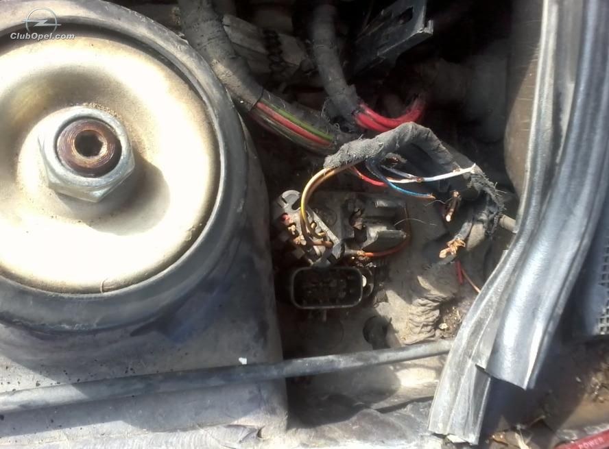

inca ceva ar fi asta ala din poza care presupun ca ar fi senzor de temperatura la apa cred,ca e pus acolo unde intra furtunul ala de la radiator,e in partea cu distributia,langa cureaua de accesorii :
si mufa asta rupta facuta varza de la ce sa fie e in partea stanga a masinii,partea cu soferul,se afla aproape de oglinda,unde se termina "camera" pentru motor..habitaclu motorului :

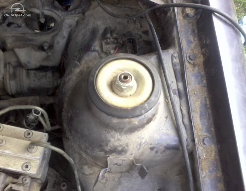

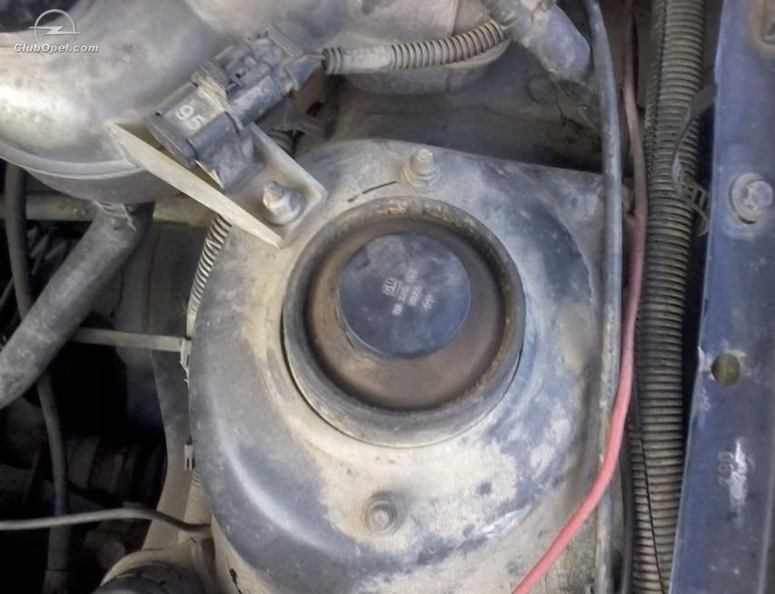

si vroiam sa va mai intreb daca se potrivesc amortizoarele de pe calibra pe astra am sa pun poze cu ele,cativa baieti mi-au zis ca se potrivesc dar mie mi se pare ca nu,pun poze cu ambele amortizoare si cele de astra fata si cele de calibra fata :
eu vreau sa pun si AC-ul pe a mea,dar intai sa pun motorul si dupa aia si aerul! calibra are si ABS,dar nu vreau sa-l pun ca e mare bataie de cap...
si vroiam sa va mai intreb daca trebuie puse si planetarele de c20ne,ca mie mi se pare mai groase decat cele de c16nz si asta inseamna ca trebuie sa iau si fuzetele,nu?
deocamdata atat,am sa mai postez pe parcurs ce am facut si cum am reusit sa trec de problemele aparute ca poate mai sunt si altii care vor sa faca schimbarea asta si e bine sa ai in detaliu tot!
multumesc anticipat!
