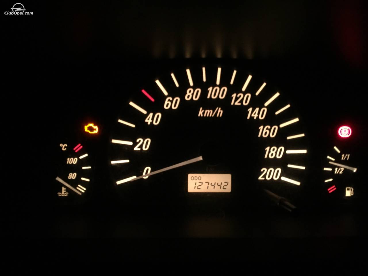

Simptome: mi se aprinde un martor în bord gen check engine nu știu exact denumirea , nu e ãla cu cheia pe mașinã e cel de lângã .
Atașez o pozã pentru a îmi putea explica , dupã ce pornesc motorul îmi stã așa aprins , pe toatã durata cursei . Și mai am o problemã , am citit pe site aici cã înainte de a porni motorul martorul cu mașina cu cheie pe ea ar trebuie sã se stingã , la mine se stinge abia dupã ce pornesc motorul . am opel agila din 2004 pe benzinã .

Si de ce nu cititi eroarea prin metoda pseudoagrafa?

Puteti fi mai explicit va rog ?
EDIT
Am reusit sa fac prin metoda respectiva mi a dat urmatoarele coduri : 0420 , 0100 , 0130
P0130 O2 Sensor Circuit High Voltage (Bank 1 Sensor 1)
P0130 O2 Sensor Circuit Slow Response (Bank 1 Sensor 1)
P0130 O2 Sensor Circuit Low Voltage (Bank 1 Sensor 1)
P0130 O2 sensor circuit malfunction (Bank 1 Sensor 1)
P0100 Mass or volume air flow circuit high input
P0100 Mass or volume air flow circuit low input
P0100 Mass or volume air flow circuit range/performance problem
P0420 Catalyst System Efficiency Below Threshold (Bank 1)
In afara de eroarea 0130 care cred ca e sonda lambda restul ce reprezinta ?

Erorile se refera la prima sonda lambda si la debitmetru sau perechea de senzori care fac aceeasi functie (depinde de motor). Te uiti in talon si ne zici cilindreea si puterea (campurile P1 si P2), sa vedem ce fel de motor e...

deci e cu debitmetru
