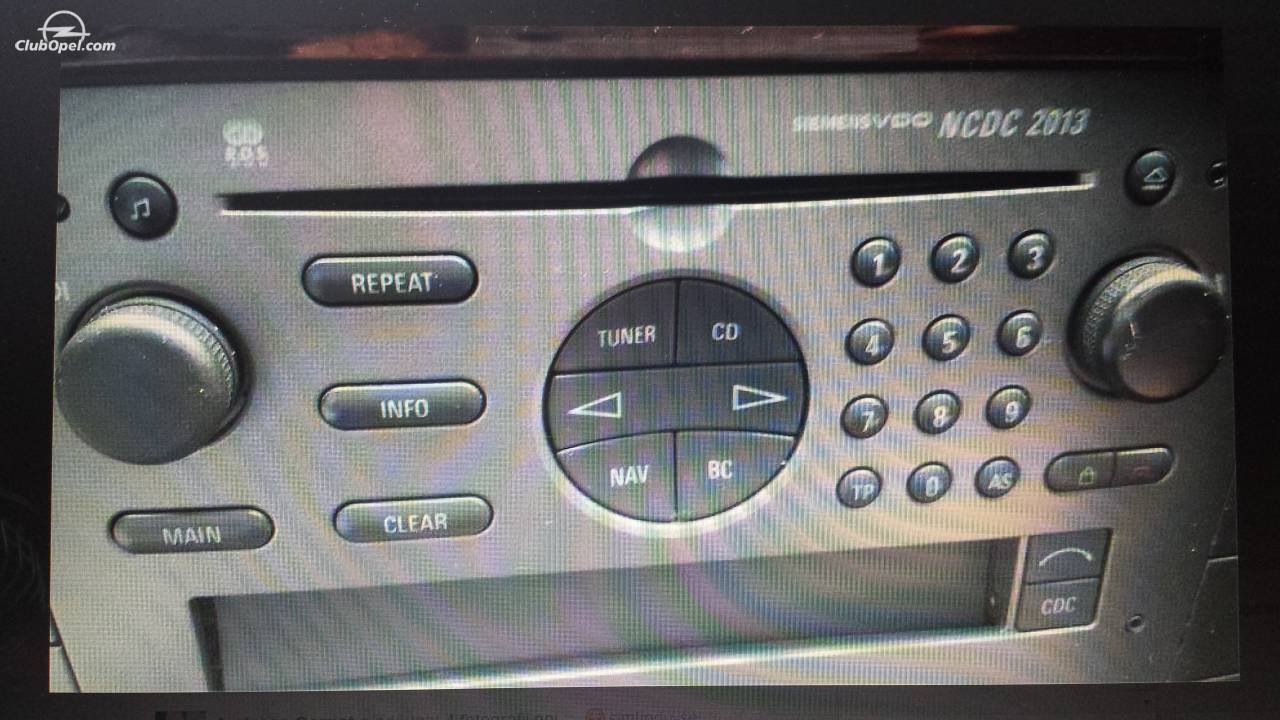

Am de ceva vreme o problema cu radio cd-ul de la masina,un opel vectra 2.2 tdi model 2004. Mai precis ,merge cand vrea si se opreste cand vrea. Cateodata porneste de dimineata ,de la prima cheie,alteori porneste abia pe la amiaza dupa vreo 3-4 porniri,si sunt zile in care e mort de tot.Degeaba vreau eu sa il activez din butonul de "ON",nu-mi primeste comanda.Atunci cand nu functioneaza nu se aprinde nici lumina de fundal de jur imprejurul lui.Mentionez ca e modelul cu display 2013.Am mers cu masina la un electrician auto,l-a scos din lacasul lui,l-a gadilit putin dar fara nici un rezultat.Ma gandesc ca o fi vreun releu de tensiune care da rateuri dar nu prea stiu unde sa caut. S- a mai confruntat cineva cu asa ceva ,are cineva vreo informatie referitor la problema asta ?
Atasez si o fotografie pentru ca sa vedeti modelul.
