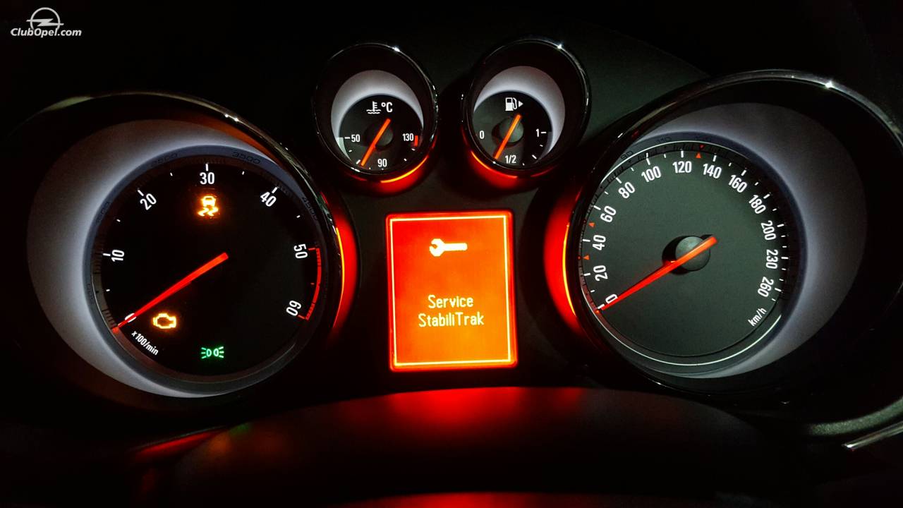

Salut baieti,
am incercat sa gasesc acest topic in rândul celor discutate deja dar nu am gasit nimic similar.
De aceea va rog daca v-ati mai confruntat cu acest mesaj sa-mi luminati calea pana la service, drum pe care am sa-l fac curând bag de seama.
Costa becul asta aprins ?
multumessc

Fa-i o diagnoza... posibil senzor ABS.

Sensor ABS murdar de noroi? Fusasi pe coclauri ? La spalat!
  • gyzmo
  • Mesaje scrise: 3,745
Poate fi si de la apa, nu numai de la noroi...cum la fel de bine poate fi mufa de legatura, oxidata, sau chiar "putin" interupt firul...

mai baieti nu stiti cata dreptate aveti, sunteti proroci ? Sau bine pregatiti !
In drum spre service dupa cateva miscari violente si franari bruste semnalul din bord a disparut ! La service au constatat mai multe erori printre care si tensiune slaba |(bateria pusa la pamant de frigul din ianuarie) In fine nimic serios le-a sters . Cauza pentru care s a ars becul de cornering si a aparut acest mesaj stabily service , este o seara si dimineata cu foarte multa umezeala, apoi am plecat cu ea....

Am citit topicul si dupa multa vorba concluzia ar putea fi - senzorul de abs - E , la mine a fost tensiune slaba in baterie, calculatoarele nu s-au sincronizat. Voi circula cu masina in continuare sa vad daca reapare acest mesaj.
Oricum opel are mesaje panicarde ! FAIL STABILITY TRAK sau ca acesta.....si e un amarat de senzor defapt sau o eroare de tensinune. Dar ma face sa ma gândesc la calculatoare de control arse, defecte, rupte..
