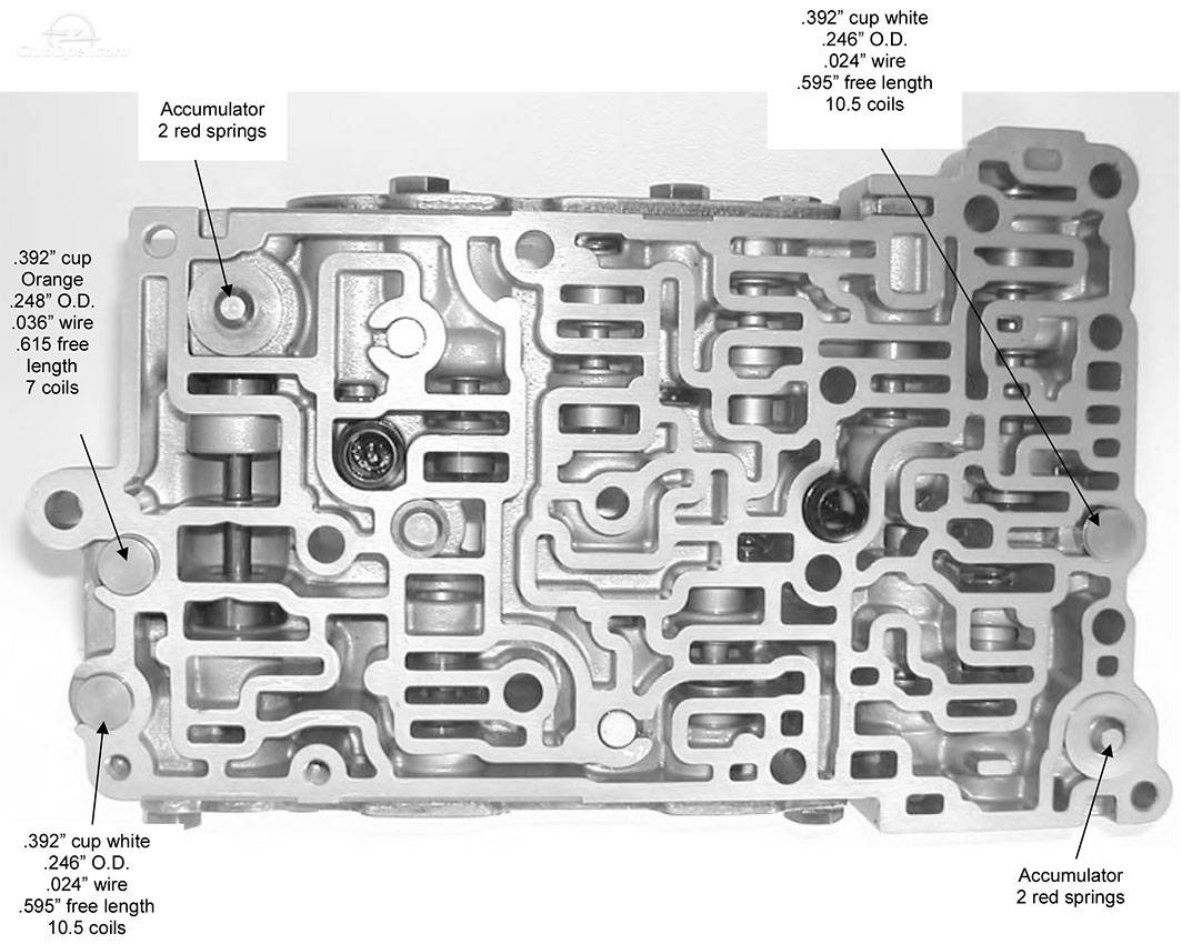

La ce labirint e prin cutia aia, abia cu pompa de vid scoate ceva mai mult, dar daca e span/mizeria mare e riscul sa faci mai rau, agatindu-se aia prin vreun cotlon. De aia e bine de schimbat inainte de simptome.

Salut baieti pentru socuri incercati cu incredere DURATRANS Shock Removel, eu nu-mi dau seama, am schimbat blocul de valve ...a mai facut dupa o vreme de cateva ori dupa care am bagat aditivul asta si de un an încoace, totul este ok cu cutia mea automata !
Dar bagati-l in ulei curat ,proaspat schimbat in cutie.
