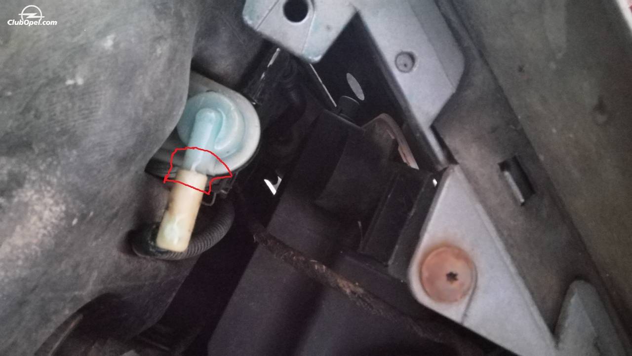

de cateva zile observam o pata in partea stanga, prima data am zis ca e antigel , dar la o privire sub masina am observat asta:
A mai avut cineva probleme de genu , se poate remedia sau exista o piesa de schimb?

depinde de unde curge
Dai jos bara, apoi dai jos vasul de lichid. Te uiti, pentru ca:
- poate ai atins pe undeva cu el, si s-a fisurat. Repari cu Poxipol bicomponent
- poate ai atins si s-a miscat pompa. Pui pompa la loc
- poate e fisurat stutul de la pompa. Functie de fisura, repari cu Poxipol sau inlocuiesti pompa
- poate iti pierde pe la imbinarea stutului cu furtunul. Repari functie de cauza (exemplu: furtun crapat=scurtezi nitel furtunul)
Pana nu desfaci, nu stii cum se poate repara...

Din ce am reusit sa vad picura foarte putin la imbinare.

imbinarea aceea de plastic a crapat si la mine , dar e avantaj ca se poate scoate si e cu garnituri , si ai scapat daca bagi inapoi furtunul pe motoras fara acel cot.sau gasesti la shrott coturi denalea cate vrei.

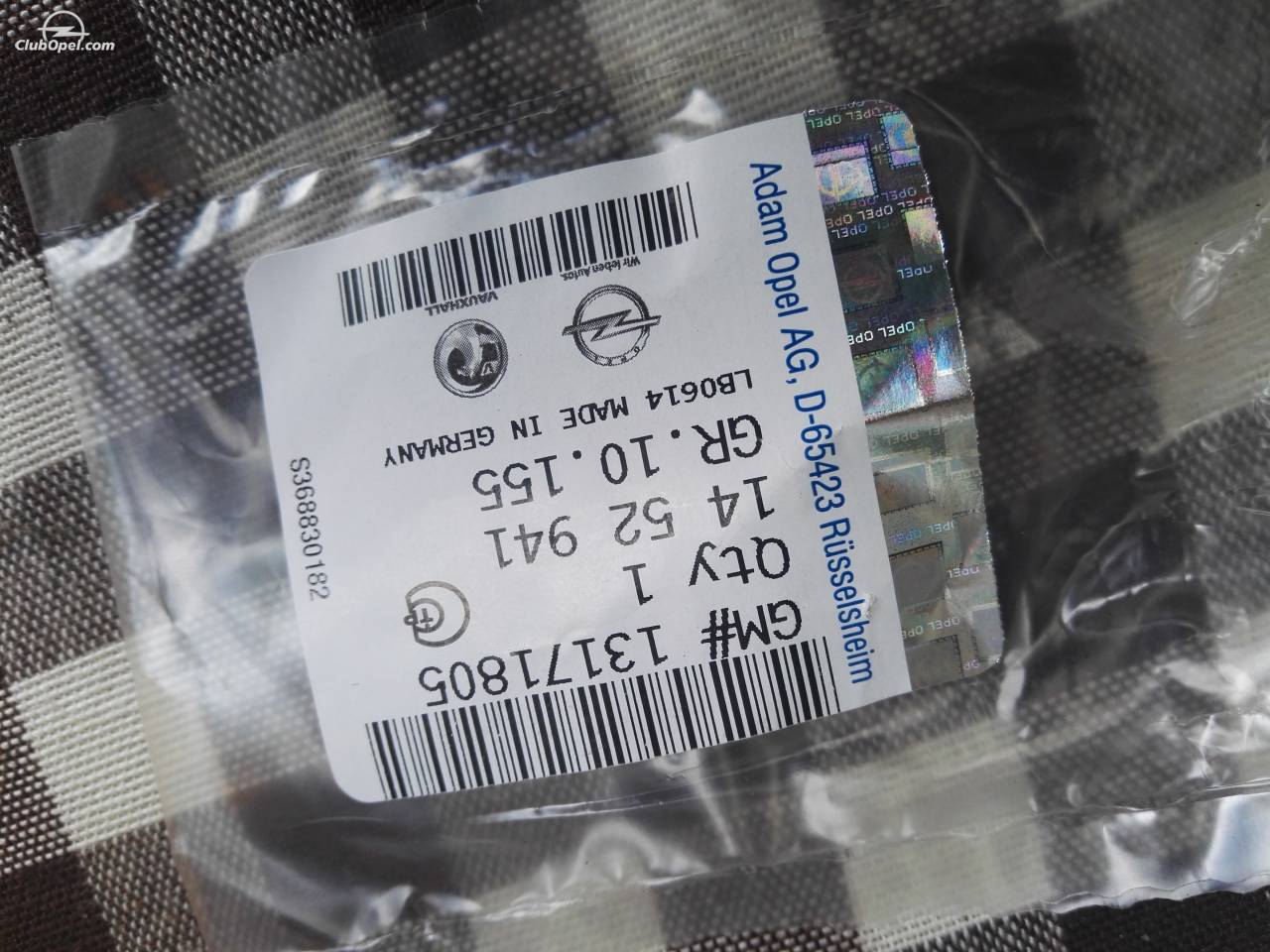

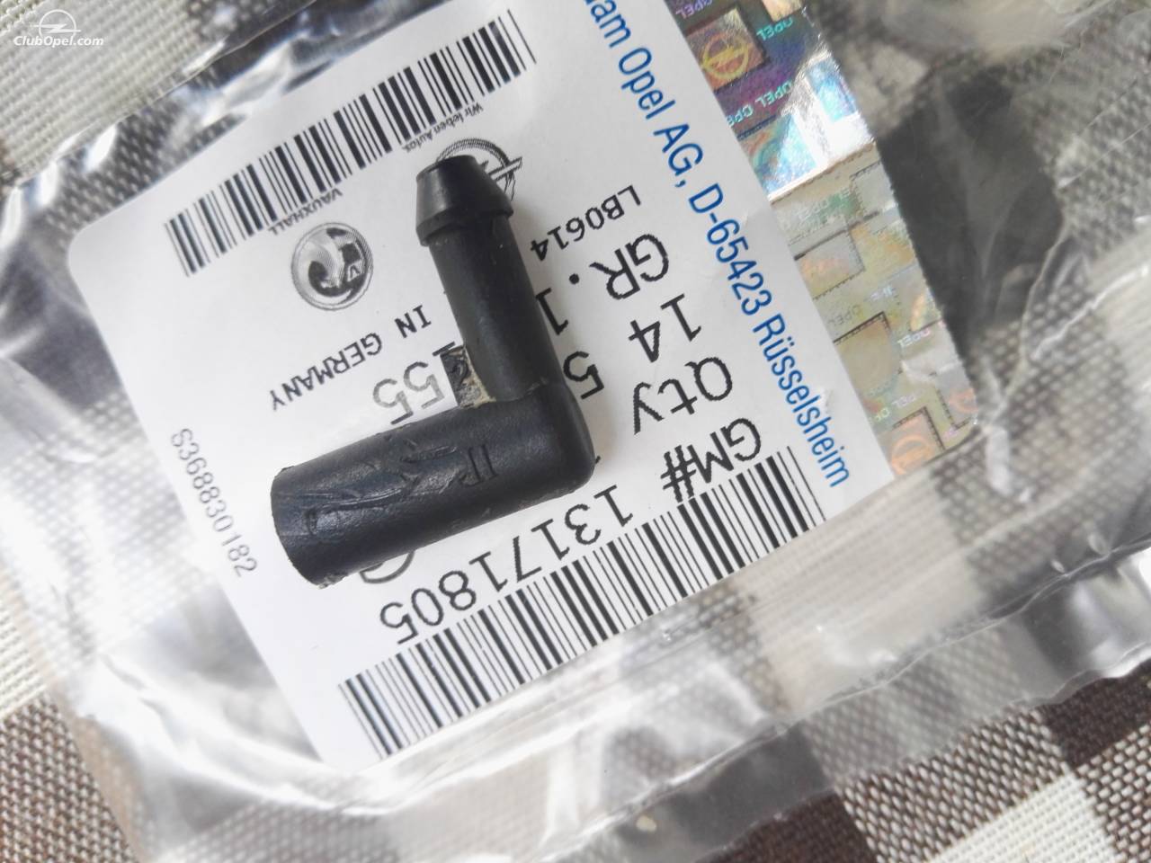

Problema era de aici:
E un cot. Se gaseste la autoA , costa 11 lei. E mai dificil de bagat la loc acel '' colier '' de cauciuc. Sfat, bagati intai acel cauciuc pe furtun si apoi impingeti cotul.
