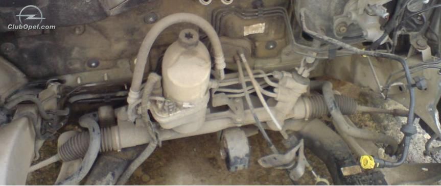

Salut!
Am un Opel Vectra C, 1.9 CDTI. Recent a inceput sa imi curga ulei sub volan de la caseta de directie si in acelasi timp imi mergea foarte greu volanul. Am avut caseta de directie la rectificat insa partea cu volanul s-a agravat dupa ce am luat-o din service. Am mers inapoi la service si cei de acolo mi-au spus ca ar fi crucea ax-volan de data aceasta. Alt baiat de la service a zis ca ar fi pompa servo. Voiam sa stiu daca a mai avut cineva probleme asemanatoare si ce ma sfatuiti sa fac, pentru ca sincer in acest moment am dubii asupra "rectificarii" pe care mi-au tarifat-o cei de la service.
Multumesc!
Multumesc!

Mie imi pare a fi pompa de servo dusa. Am patit acelasi lucru din cauza ca nu am scos siguranta pompei cand nu mai aveam lichid(volanul tare) datorita simeringurilor duse si trebuia sa ajung la destinatie. A mers in gol ramanand fara ulei si s-a uzat mecanismul interior... Solutia? Alta pompa servo (second de preferat ca una noua te doare..) App : ca sa-ti explic mai exact simptomele care erau : un sfert de volan mergea usor si restul pana la capat greu tare iar pompa o auzeam cum functiona din greu..

Salutare la toata lumea an si eu o mare problema acum 2 saptamani cand am pornit masina un vectra c 2007 motoru 140cp volanu era intepenit ziceai ca e raba trageam de el cu 2 maini usor usor si.a nai revenit am schimbat pompa cu una sh si cateva zile a mers ca noua apoi na lasat bateria am luat baterie noua cum an schimbat bateria ma lasat directia cand virez dreapta merge bine sa zic asa cand cirez stanga 10 grade merge bine daca virez nai mult asa ramane volanu daca nu trag eu de el sa revina drept oare sa fie tot pompa cauza? Multumesc
