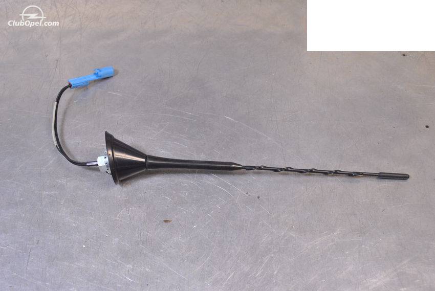

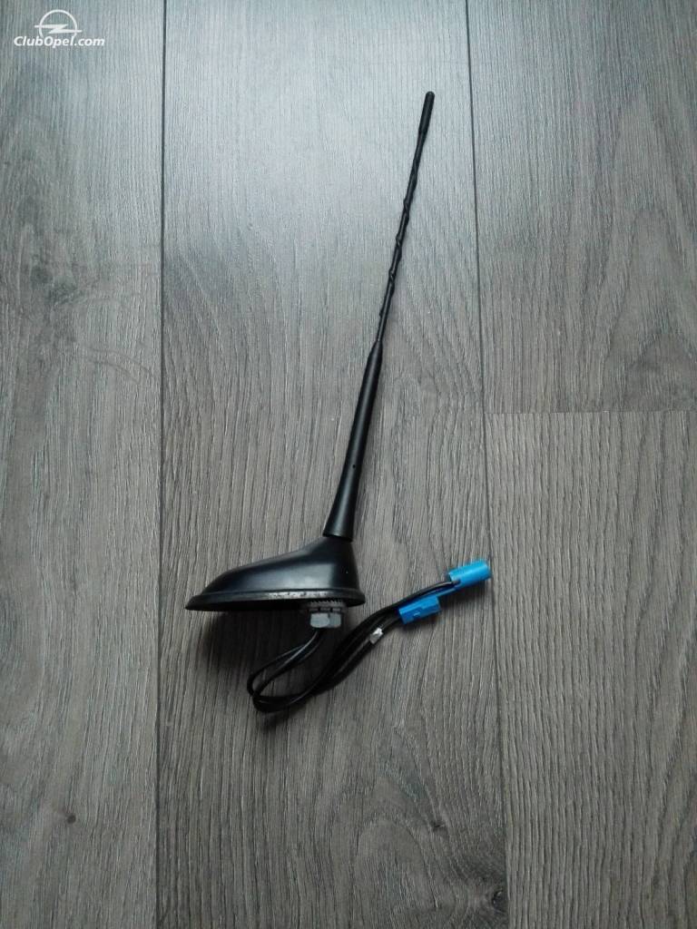

Mai omule, poti sa mai cauti mult si bine. Ce ai tu nu e antena originala a masinii, deci o pui unde vrei pentru pentru ca nu are un loc stabilit. Doar ca trebuie pusa undeva cu vizibilitate directa catre sateliti (catre cer), adica undeva pe bord, nu sub bord, altfel vei avea semnal foarte prost sau deloc.
Dupa cum ti s-a mai spus, antena GPS in mod normal pentru masinile care au venit din fabrica cu asa ceva se afla in baza antenei radio de pe cupola masinii.
Fa comparatie intre antena de pe o Astra H care a avut navigatie din fabrica si una care nu are ca sa iti dai seama de diferenta.
Cu GPS
(vezi ca are doua fire, unul pt GPS si unul pt radio)
Fara GPS

Gaseste-i un loc pe bord, dar, inainte de a da gauri in plansa de bord, vezi, daca o pui sus, vede ceva? Daca nu, nu strica masina cu gauri aiurea, cauta-ti antena originala (vezi poza lui alexx) si fa o treaba cum trebuie.

Nu dau gauri.Nu stric masina.Daca nu o sa mearga cat de cat bine probabil o sa caut sa-mi cumpar antena exterioara originala cu gps incorporat exact ca in poza.Cd70 navi este cu mult peste cd30.sunet,navi,mp3,mai multe si diverse afisisari pe display.Am gid deocamdata si probabil schimb cu cid dar ma mai gandesc daca se mai merita investitii in aceasta masina.

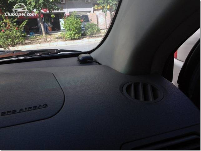

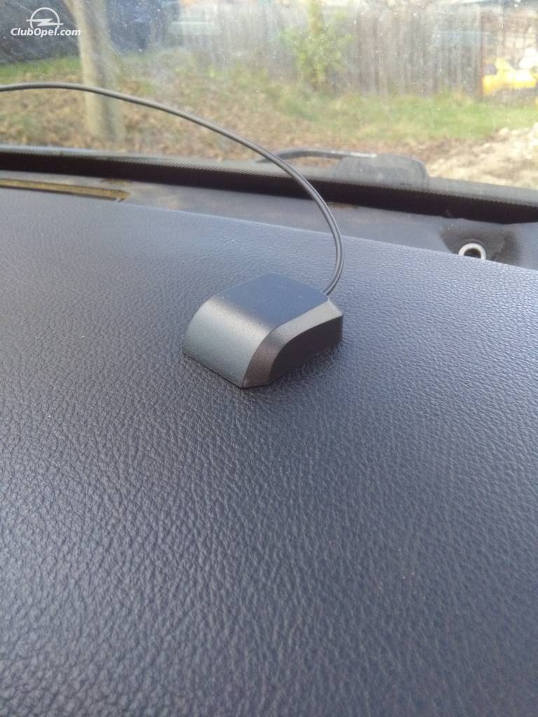

Nu stiu ce antena ai tu acum, dar poti cauta ceva de genul:
Sunt locuri pestule pe unde sa tragi cablul, nu e nevoie de gauri.

Ca asta am si eu.iam schimbat pozitia tot prin spate la torpedou si parca este mai bun semnalul.Vad zilele astea daca nu,ii caut alt loc.Mersi.
  • alexx1402
  • Mesaje scrise: 1,757
  • Masina: Astra 2017 B16DTH
In locul tau eu as monta-o ca in poza si nu mi-as mai bate capu.
