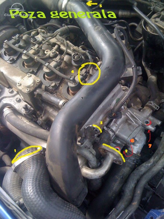

Toata lucrarea nu a fost atat de usoara pentru ca sunt multe de desfacut,pozitii aproape imposibile si julituri multe.Pozele nu sunt de calitate exceptionala dar sunt de ajuns pentru a intelege.
Mai intai trebuie desfacuta bateria masinii,bornele se desfac cu cheie de 10.Se scoate si tavita care sustine bateria prin desfacerea a 3 suruburi de 13(trebuie tubulara cu prelungitor la unul din suruburi).Se desfac cablurile prinse de tavita din partea de sus a acesteia,si conductele de antigel clipsate in partea stanga.In partea frontala are o mufa care se trage in sus pe sina si langa o chestie de aluminiu care se detaseaza tot pe sina de tavita.
Se desface colierul de la intercooler care intra in clapeta de admisie cu o cheie de 7 in poza generala indiciu 1 si poza 1 indiciul 3 si se da la o parte.
Poza generala

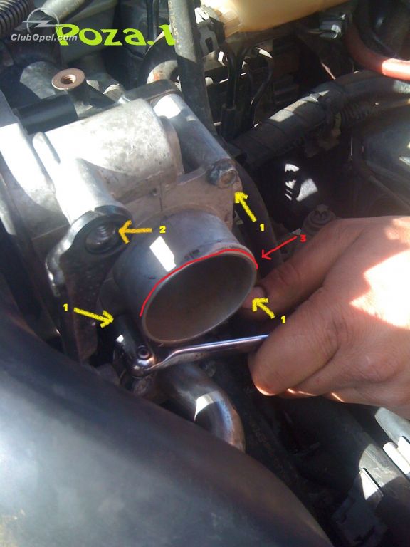

Se desfac de pe clapeta trei suruburi lungi cu cheia de 10 (indiciile 1) si un surub de 13 (indiciu 2) se scoate mufa electrica din clapeta si se detaseaza clapeta de admisie.Atentie,ca nu prea iese din cauza conductei mari negre din poza generala.Asa ca se da drumu la suruburile 4 si 5 din poza generala ,iar apoi se trage un pic in sus conducta pentru a putea scoate clapeta.Ceea ce trebuie sa ramana apoi se vede in poza 4 indiciul 2
Poza 1

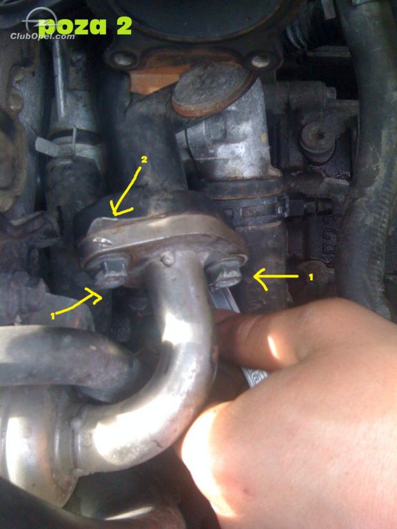

Se desfac cele doua suruburi la conducta care vine in partea inferioara a EGR-ului cu cheie de 12(indiciile 1) atentie are si o garnitura metalica care se si vede in poza,indiciul 3
Poza 2

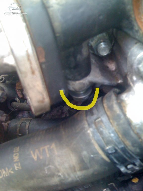

In partea inferioara a ansablului EGR se afla 2 suruburi pe dedesubt de 12 care le-am marcat in poza generala indiciul 6 si 7 (desi egr-ul in poza e scos) si in pozele urmatoare cu EGR pus incercuit cu galben.
Poza 3

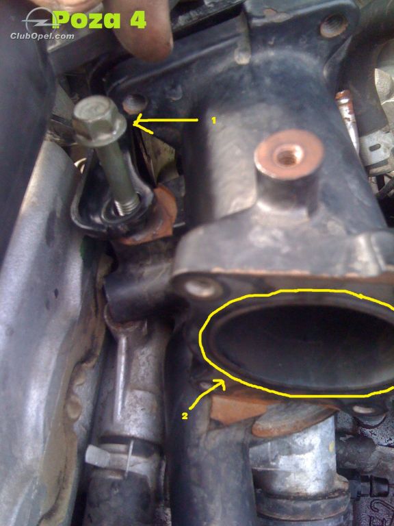

Se desface surubul de 12 din partea superioara a ansamblului poza 4 indiciul 1
Poza 4

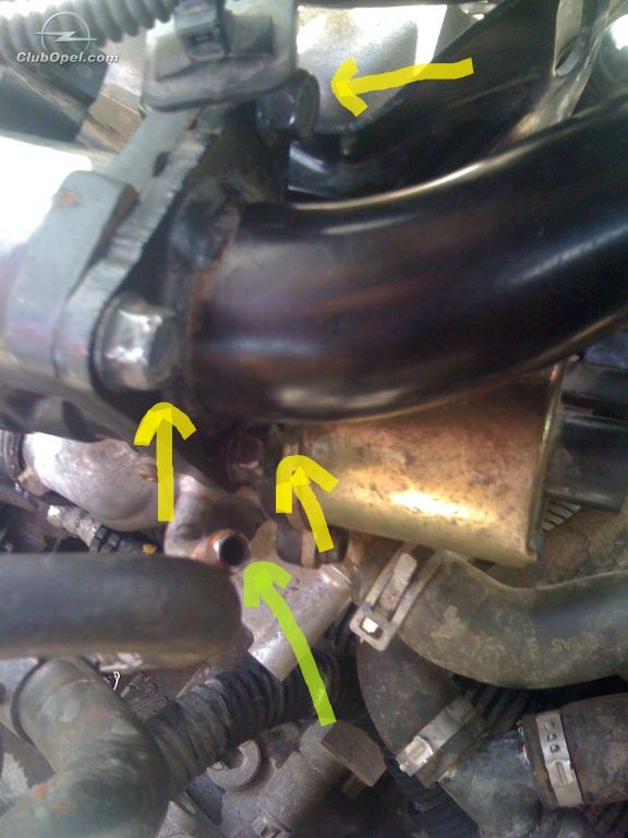

In spatele egr-ului vine o teava de metal groasa din stanga sus a masinii.Personal eu am desfacut-o mai intai de la EGR si apoi si de unde iese din motor.
E prinsa in 3 suruburi de 12 poza 5 sageti galbene si atentie ca si aceasta are o garnitura metalica.
Poza 5

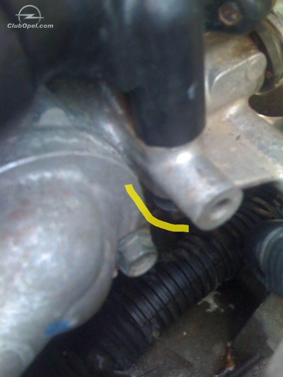

Mai trebuie scos furtunasul de retur de la vasul cu antigel (se vede in poza 5 cu sageata verde).Trebuie un patent pentru a desface colierul de pe furtun.In momentul in care scoateti furtunul o sa curga antigel.Eu nu am avut ce sa ii fac si am lasat sa curga cam 1 litru.
In momentul asta ansablul egr e desprins dar nu va iesi pentru ca inca il tine acea teava prin care ii vin gazele nearse de la motor si pe care trebuie sa o inlaturati.

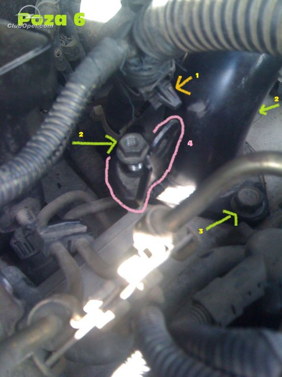

In partea din stanga sus la motor aceasta teava intra in motor.Aceasta se prinde in 3 suruburi (poza 6 indiciile 2 si 3).Pozitia e cam ingramadita din cauza ca pe acele 3 suruburi vine un suport metalic (poza 6 indiciul 4)ce se prinde in 2 din ele,acesta are rol de a tine 2 furtune cu cabluri clipsate. poza 6 indiciul 1

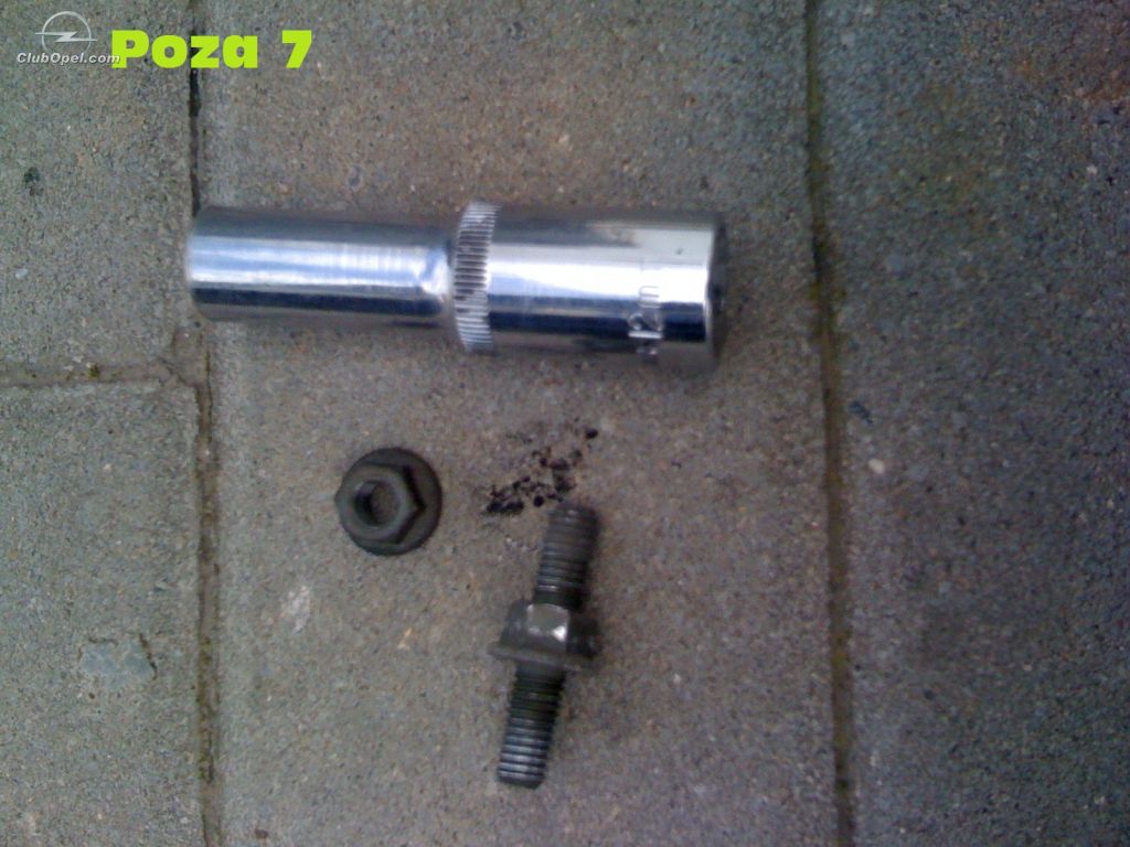

Poza 6 Suruburile din poza 6 indiciile 2 sunt suruburi duble vezi poza 7,adica dupa ce acoateti acel suport metalic mai aveti 2 suruburi sub suport.Aici va trebuie o tubulara cu gat infundat mai lunga.Inlaturati de tot teava metalica.
Pozele 6 si 7

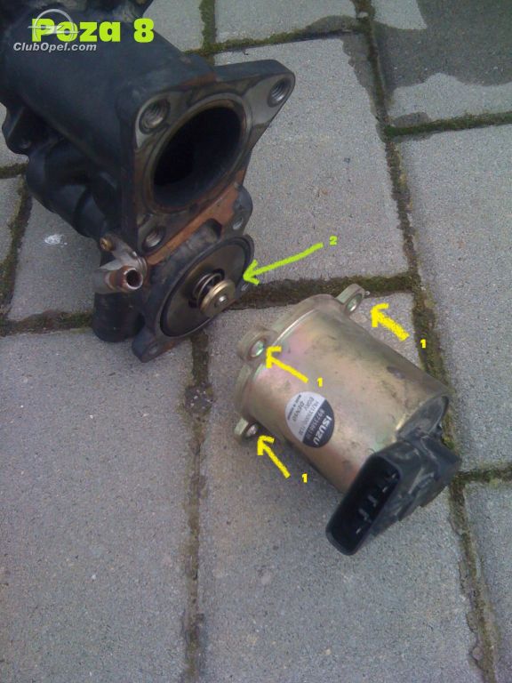

Acum trebuie scoasa si mufa electrica care vine pe bobina egr-ului,iar apoi puteti scoate lejer ansamblul.Nu stiu daca trebuie data bobina jos de pe ansamblu,desi eu am dat-o dar e curat acolo la banutul ala poza 8 indiciul 2.Ea e prinsa in 3 suruburi torx de 30 poza 8 indiciile 1
Poza 8

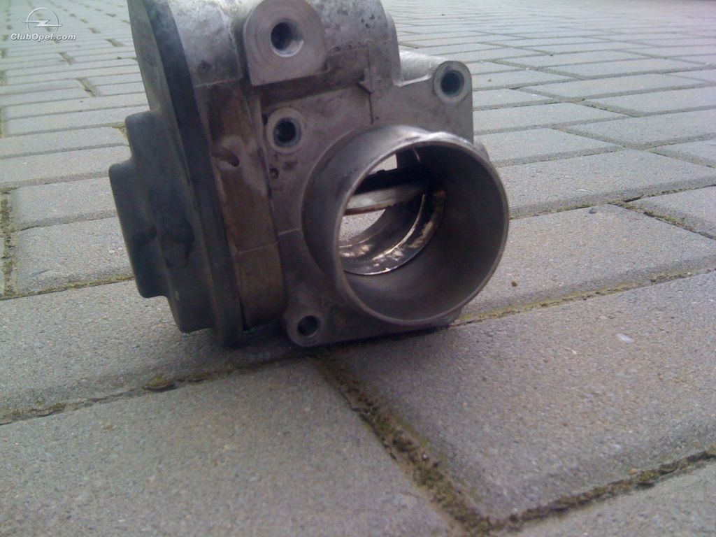

Eun am curatat tot pe acolo plus teava neagra data jos cu decarbosolv,la fel si clapeta de admisie data jos.

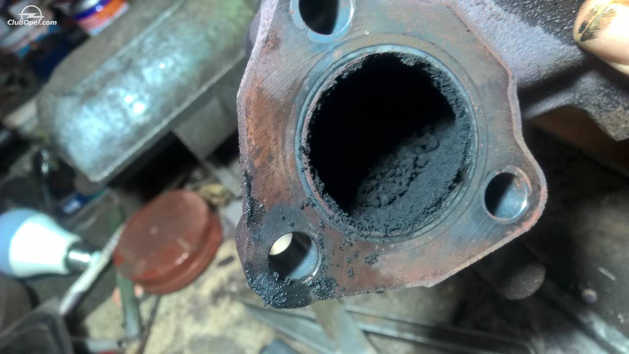

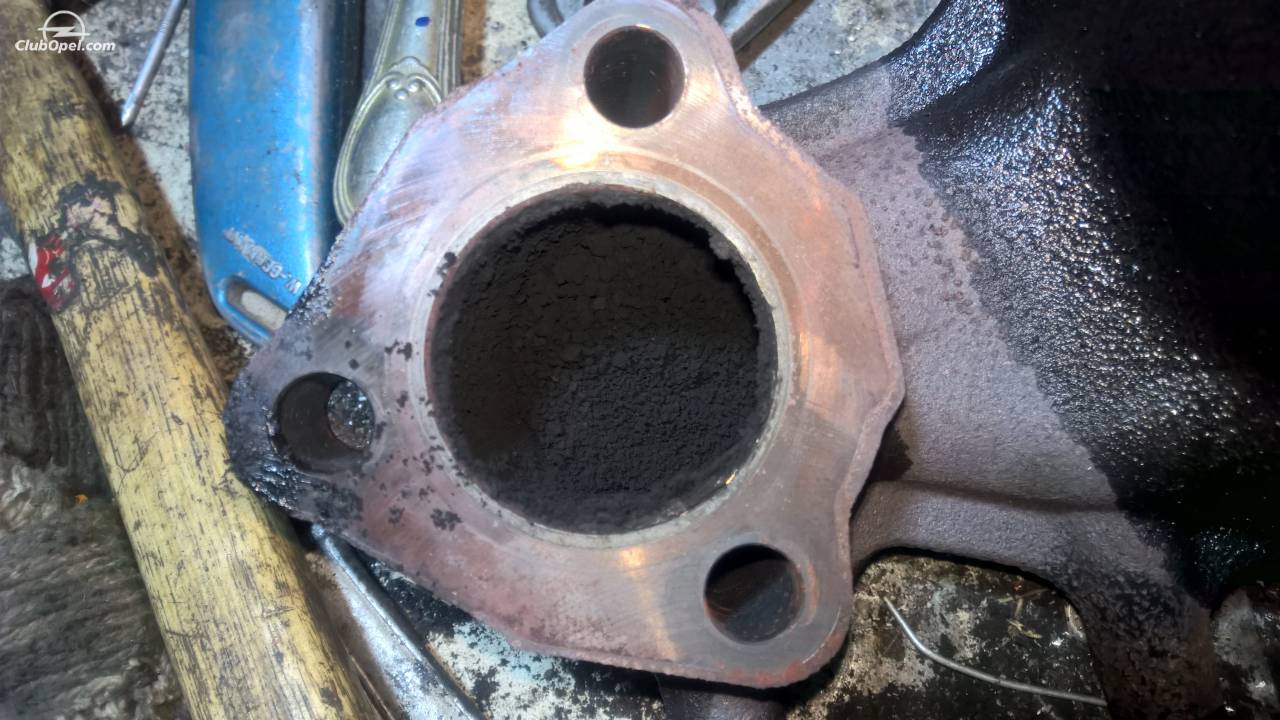

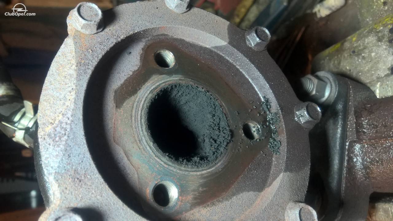

Okay, deci m-am hotarat sa demontez galeria de evacuare+turbina+catalizatorul primar...
Nu o sa intru in detaliile demontarii, vreau doar sa mentionez ca am tras galeria de evacuare la 30grade fata de motor atat cat mi-au permis suruburile de prindere ale ei de pe chiulasa, NU am demontat conducta de ulei de pe turbina insa am scos apa+antigelul din motor. Apoi am dat la cheie, motorul parea ca a pornit destul de chinuit de 3x insa doar la 600rpm si s-a oprit imediat. Senzatia mea a fost ca parca motorul nu functiona cu toti cilindrii si se auzea ca un benzinar fara vlaga.
Okay, mi-am zis ca oricum nu prea conteaza daca a pornit sau nu, conteaza ca am demontat si mi-am propus sa verific starea componentelor demontate sa vad daca mecanicul a avut dreptate. Am gasit asta :

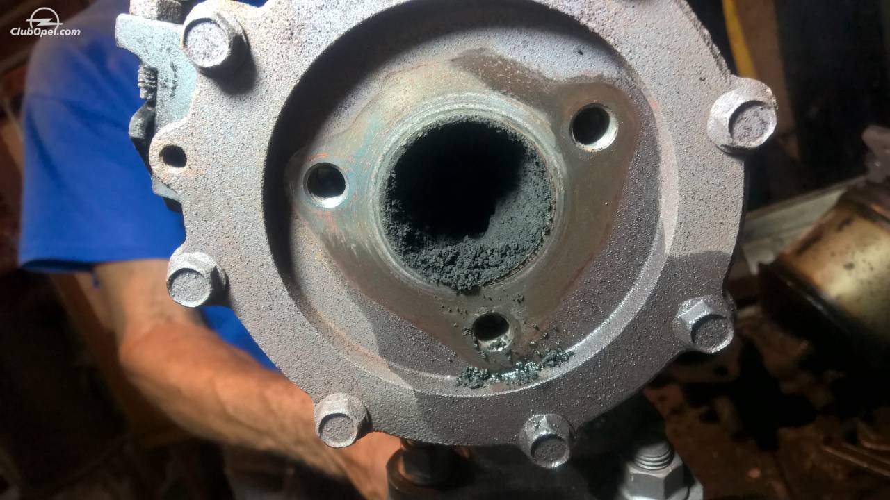

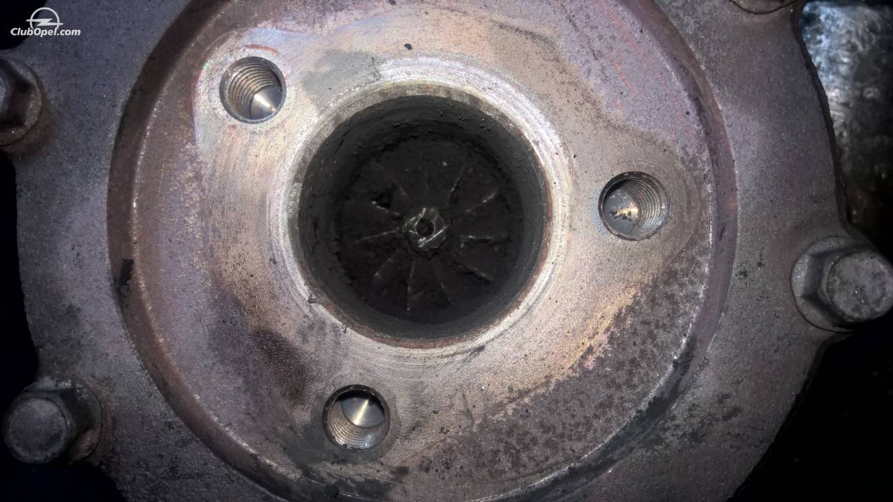

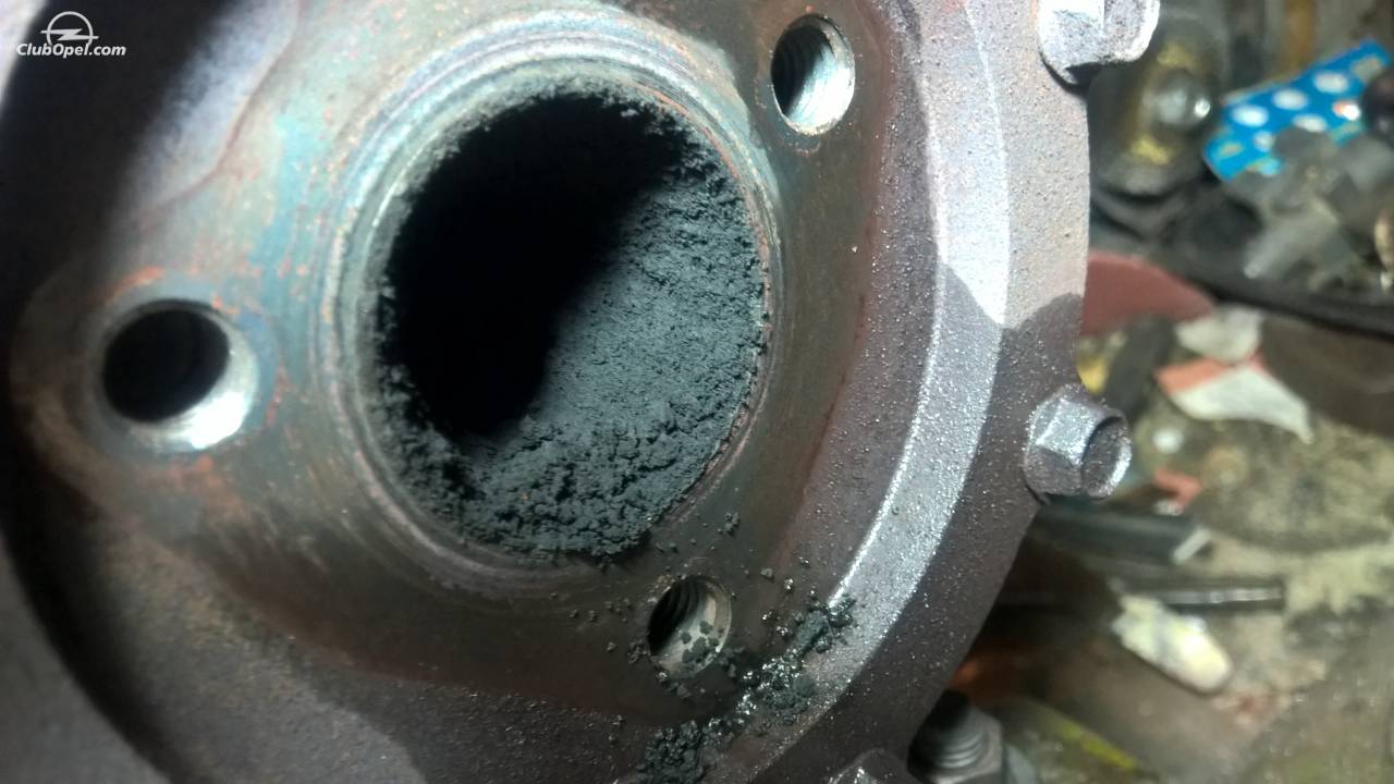

Ce sa spun... a fost soc de-a dreptul cand am constatat ca paletele turbinei (partea dinspre gazele de evacuare) era complet acoperita de un ,,gunk,, negru uleios si nici urma de palete. Destul de greu de invartit paletele cu mana, ceva mai usor de invartit cu un spitz... Dar greu de crezut ca am putut veni din Germania 1.600km cu masina si culmea e ca am avut ceva accelerari repetate la 2.800-3.000rpm la vale insa fara sa simt in vreun fel ca masina nu mai trage... Ajung acasa si-i spun la sotie (care era in masina din spatele meu atunci cand am venit din DE) ca ,,Uite draga mea ce am gasit in evacuare,, si-mi spune foarte franc: ,,Pai eu nu ti-am zis ca in depasiri iesea fum negru dupa tine?,, Mi-o fi spus si eu am uitat... pentru ca eu unul nu-mi amintesc, dar acum deja incepea sa aiba sens informatia asta.
Stam si analizam situatia, iar prietenul meu care este inginer de motoare imi spune ca din punctul lui de vedere nu se putea intampla sa ajunga ,,gunk-ul,, asta uleios in palele turbinei pâna jos in catalizator decat daca a cedat una din etansarile lagarelor turbinei. Asadar, optiunea de a demonta si curata turbina nu a mai fost o optiune viabila... ar fi ajuns la un moment dat la fel de plina de mizerie ca in poze daca etansarea respectiva pierdea ulei pe la ax. Asadar... m-am dus sa cumpar o alta galerie de evacuare (s-au rupt ambele suruburi de prindere racitor EGR atunci cand am demontat), alta turbina Garrett pe SH si un alt catalizator aflat inca in stare buna.
Deci pâna aici tot ce mi-a spus mecanicul a fost corect si ideia de motor comprimat pentru ca nu avea evacuare avea sens.

Deci ma duc eu la un amic care aduce masini SH (dinafara Romaniei, nu stift-uri de pe la noi... luate terminate dupa 500.000km de TAXI, sau lovite in accidente frontale) si avand o relatie buna convenim sa platesc 400lei pentru o galerie de vacuare in stare buna, o turbina Garrett in stare buna si un catalizator inca in stare excelenta. Cu catalizatorul si turbina mea la schimb, evident. Oricum, in opinia mea -am primit un pret OK- pentru tot ce-am avut nevoie, toate fiind in stare buna/foarte buna si toate de pe aceiasi masina care mergea pe rotile ei atunci cand a fost dezmembrata.

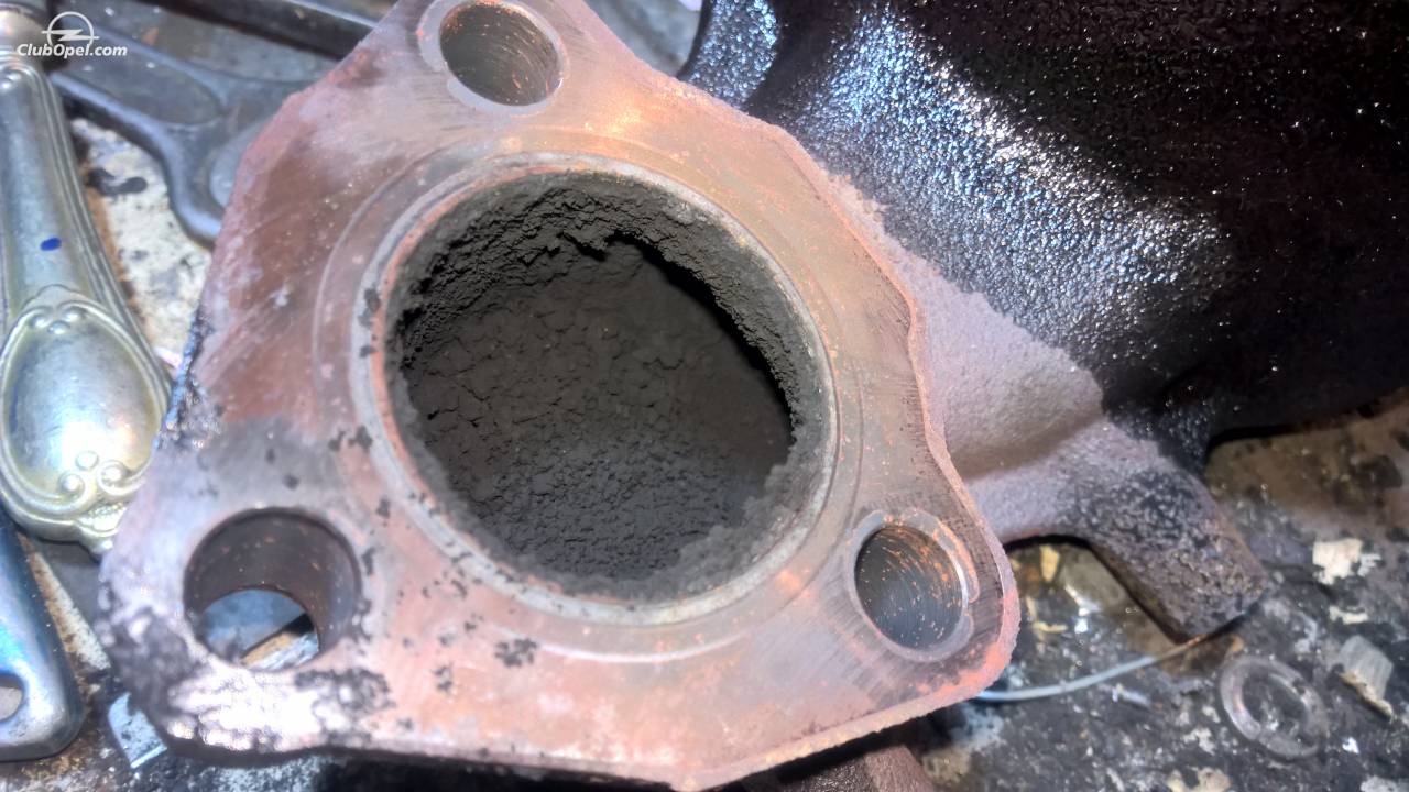

Duc toate componentele acasa, slefuiesc galeria de evacuare ca sa scot calamina, torn decarburol in palele turbinei dinspre galeria de evacuare ca sa curat mizeria care era (putina), apoi montez totul la loc si apoi le pun sus pe motorul meu. Bucuros dau la cheie, si nimic... motorul nu porneste. Era ca si cum nu am schimbat nimic pe motor, practic m-am intors la situatia dinainte, motorul dadea doar slabe sanse sa porneasca, mai rau decat atunci cand am incercat sa-l pornesc cu galeria de evacuare partial demontata...
Pregatesc o tablita ,,blind,, la EGR, o montez, dar la automat, absolut niciun semn ca masina ar vrea sa porneasca. WTF?!? Ce-i asta, ca mecanicul mi-a spus ca dupa schimbarea pieselor respective masina trebuie sa porneasca... Sun amicul meu de la care am luat piesele sa-l intreb daca e sigur ca piesele sunt OK. Primesc confirmare clara ca piesele sunt OK, motorul functiona perfect inainte de demontatare, s-au facut ceva km de test cu el in diverse regimuri de turatie, deci piesele sunt sigur bune. Pune mâna amicul meu de la care am luat piesele si sunt pe cineva de la Opel in Sibiu si-i explica situatia... Raspuns :

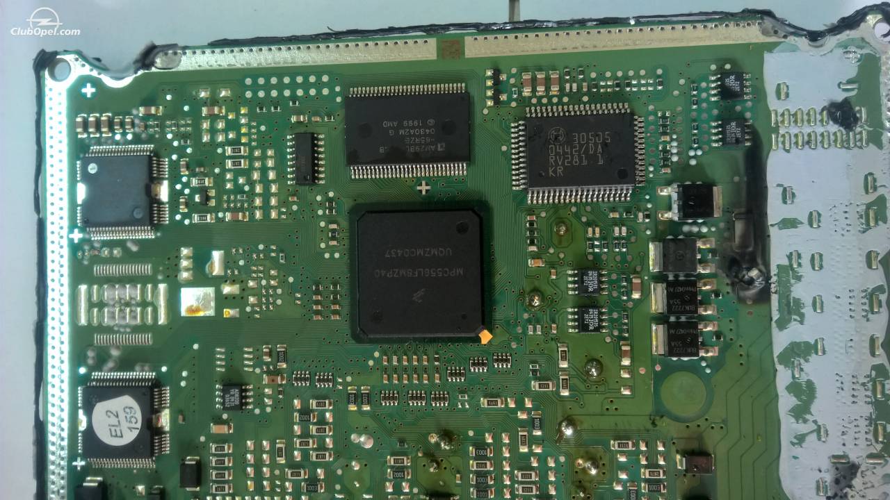

Am mai citit una-alta ce spun altii (aflati in aceiasi situatie) pe Internet, plus ca am un foarte bun amic electronist care mi-a spus ca inainte de toate sa demontez ECU motor sa-l verific, apoi sa verific firele pentru continuitate... in special pe partea de injectie. Si mie inima imi spunea intruna ca motorul e bun, trebuie ca exista ceva ce nu-i permite motorului ca sa porneasca.
Ma apuc de curatat fire de masa (cele de pe aripa stanga-fata in compartimentul motor, apoi bornele). Degeaba, motorul tot nu porneste... nicio imbunatatire. Demontez ECU si ma duc cu el in plasa la electronist. Asa se prezenta ECU la exterior, iar atunci cand l-a vazut amicul meu mi-a spus din start ca a mai fost desfacut odata de vre-o firma de reparatii (sau de tuning), pentru ca era resigilat :

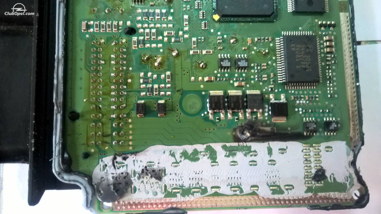

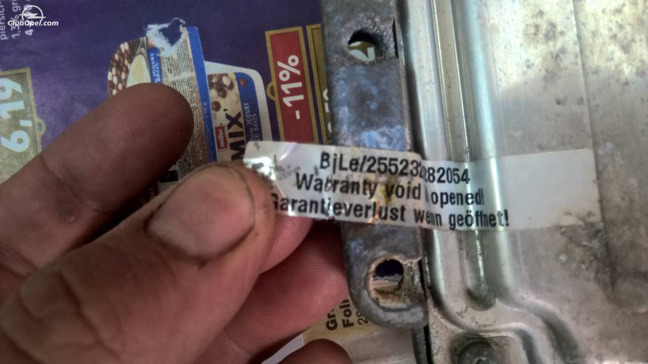

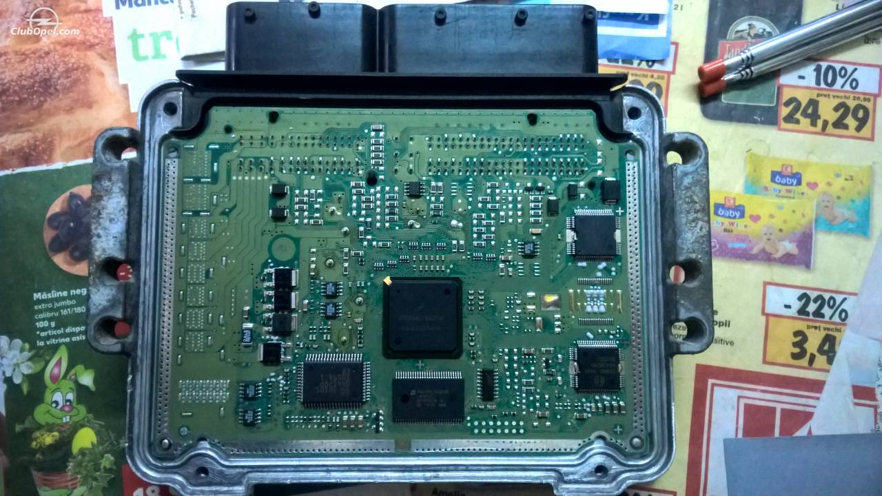

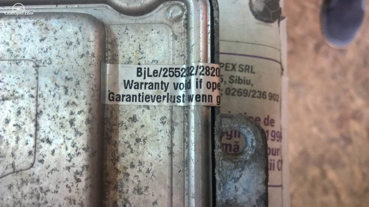

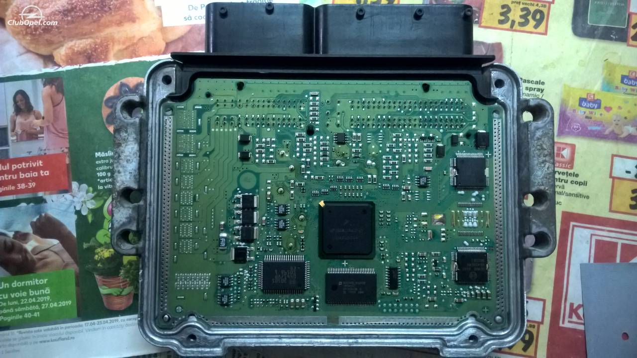

Ne apucam noi de demontat capacul la ECU si gasim asta:
Asadar, eram fericitul posesor al unui ECU cu un condensator tip SMD explodat pe PCB... Defapt, PCB-ul respectiv trebuia sa arate asa :
La o prima vedere parea destul de grav, scurt circuit datorat condensului, cine a refacut lipiturile la condensatoarele din ECU si apoi a resigilat ECU a pus ceva silicon de etansare peste cel vechi fara sa-l elimine, cu timpul a intrat apa... s-a facut condens si SMD-ul respectiv a intrat in scurt-circuit cu degajare de caldura, fapt ce a ars primul strat al PCB-ului. S-a râcâit jos primul strat ars, s-a refacut lipitura cu un condensator de calitate extras dintr-un TV made in Japan de generatie veche si ... verdict final : ,,Ai 50% sanse sa nu-ti fi pornit masina din cauza acestui condensator explodat, ca era pe etajul de filtrare curent catre injectoare. Restul de 50% este posibil sa fi fost deja explodat SMD-ul respectiv de mult timp... deja din Germania si masina sa fi functionat si asa, doar ca la anumiti curenti mai mari sa fi generat ceva zgomot/informatie neplauzibila pentru ECU in anumite plaje mai mari de turatie. Du-te acasa acum si da-i o cheie sa vezi daca iti porneste acum motorul,,

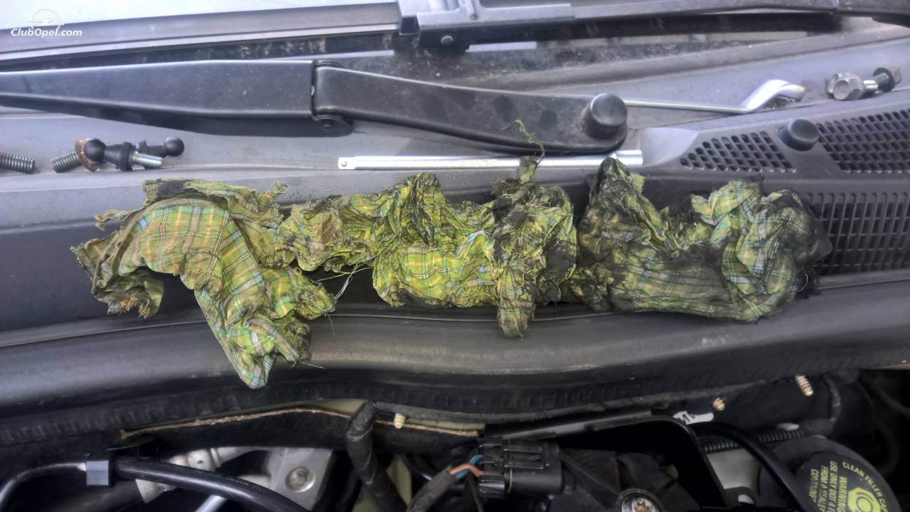

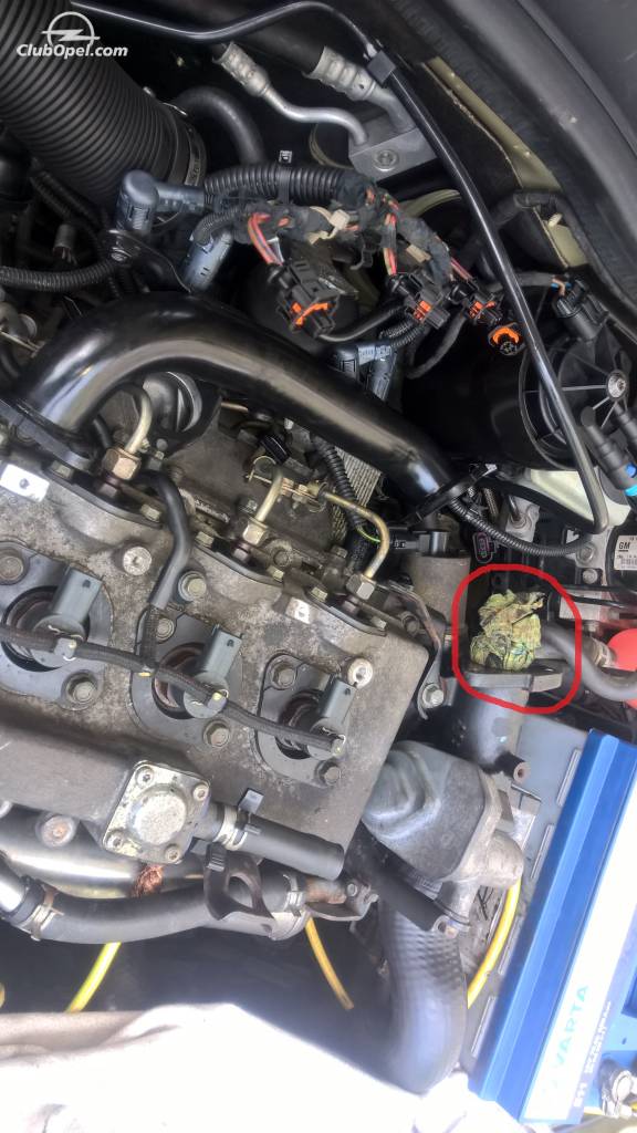

A doua zi de dimineata ma apuc eu de demontat teava neagra ce duce spre admisie, ca sa vad ce e in neregula pe partea de admisie motor. Dau eu jos teava neagra (care duce aerul comprimat ce vine racit din intercooler->trece prin EGR si ajunge direct in admisie) ca sa vad cum arata admisia (aici ma asteptam ca admisia sa fie plina de funingine, daca tot am avut turbina si catalizatorul infundate si noxele s-au plimbat prin motor, pâna inclusiv in admisie) si... ce sa vezi... gasesc ASTA:
In acel moment am realizat ca ,,EU, doar EU,, am fost ultimul care am lucrat acolo, NIMENI ALTCINEVA! si mi s-au taiat picioarele... Trag carpa verde afara si gasesc astea :
Complet costernat, iau o pauza de 5min ,,absolut necesara,, pentru procesarea situatiei. Si-mi amintesc... incet-incet... cum ca la momentul cand am curatat admisia, teava neagra, clapeta si EGR-ul am pus ceva carpe in EGR pentru ca nu am putut sa-l sterg (EGR-ul avand gaurile de la mijloc, unde nu ajungi ca sa-l stergi chiar daca bagi degetele in interior, orice ai face) si cum urma eu sa pun EGR-ul in portbagaj in masina sotiei am infundat ceva carpe doar ca sa nu se scurga DECARBUROL si sa nu miroasa prin masina dupa aceea... Apoi, ce sa vezi... la montare am verificat cam tot (admisie, teava neagra, clapeta de acceleratie) dar nu si EGR-ul. Si la cum am indesat eu cele 3 carpe in el, e ,,de mirare,, ca intr-un final a reusit motorul sa si porneasca... Poate totusi l-a ajutat spray-ul de pornire pe baza de ethanol, cine stie...
Asadar, acum ca am aflat cauza as vrea sa fac un scurt REZUMAT:
- am tras masina 1km intr-a treia la 1.800rpm, insa motorul nu parea ca se accelereaza in vreun fel. Parea ca un motor diesel vechi, de generatie 1985-1997 cu pompa de injectie clasica, care e tras fara sa i se deschida electric si supapa de admisie carburant (cea aflata direct pe pompa de injectie). Puteam sa o trag 10km, ca tot nu pornea... motorul nu primea aer.
- am dat toti cu spray de pornire direct prin clapeta de acceleratie... iar in spatele clapetei de acceleratie era carpa aia verde care obtura aerul spre admisie. Rezultat dat cu spray : ZERO! spray-ul curgea inapoi in jos pe buza clapetei si mai departe pana jos pe cutia de viteze. Mecanicul a fost mai destept si a dat cu spray, apoi imediat a pus sus furtunul de la intercooler, si tot asa... pâna ce motorul a dat ceva semne ca incearca sa porneasca. Asta a facut diferenta dintre noi ceilalti (amatori) si mecanicul de la NISSAN/RENAULT. In plus, el s-a prins ca am evacuarea infundata, eliberand racitorul EGR de pe intrarea EGR moment in care motorul a inceput sa scoata fum negru mult pe teava respectiva si a inceput sa dea semne ca vrea sa porneasca. Era deja noapte,. bateria aproape terminata si am fost nevoiti sa ne oprim, ca probabil altfel motorul ar fi pornit inca de atunci.
- am facut mai multe fisiere de log cu Op-Com... insa neavand experienta cu motorul asta si neavand niciun fisier de log comparativ de pe o masina identica dar care porneste... nu mi-am dat seama ca cu 5-10kg/h volum de aer in admisie motorul nu are nicio sansa sa porneasca, pentru ca are aer prea putin.
- daca motorul nu porneste pe spray, NU e obligatoriu ca distributia sa fie sarita de la semne... sau motorul sa fie terminat. Verficati si daca exista ceva ce poate obtura aerul care intra in admisie. La mine a fost ,,carpa vietii,, totusi cumva am avut puterea sa rezist tentatiei de a demonta capacul motor ca sa vad ce-i cu axele cu came sau cu injectoarele.
