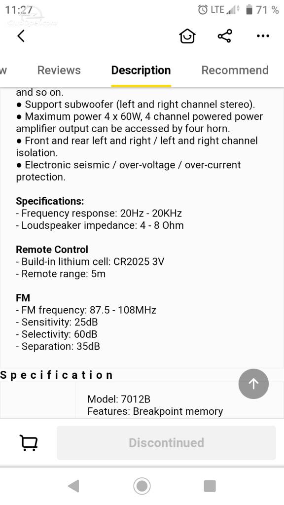

Am un casetofon 7" 2DIN aftermarket chinezesc 7012b

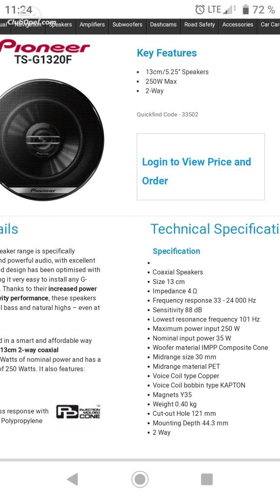

Am cumparat 4 difuzoare pioner TS-G1320F pentru usi

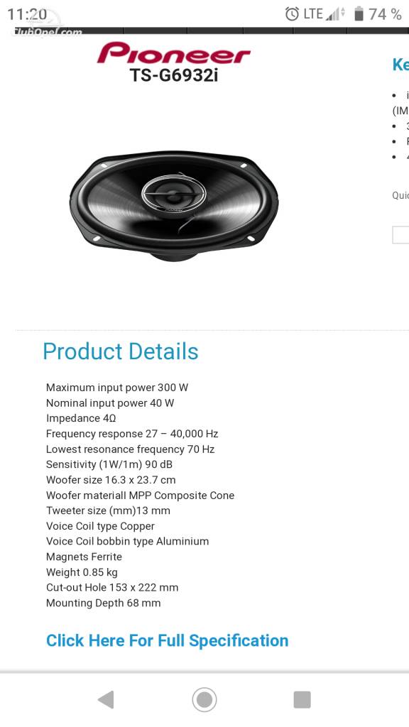

Si mai am 2 difuzoare pioner TS-G6932i care vreau sa le pun in spatele scaunelor subt luneta
Intrebarea este urmatoarea : Cum pot sa le leg pe cele 2 din spate fara a folosi o statie .
Daca se poate o schita ceva pentru ca detaliile tehnice ma depasesc.
Specificatiile in poze , Multumesc !

Oricum le legi, sunetul tot un "carcalete" va fi!
Ca sa nu distrugi amplificatoarele finale de sunet din chinezarie ... ar trebui ca cele suplimentare sa le legi in serie cu alte doua, si pentru un sunet relativ echilibrat, cu cele din usile din spate.
Si atunci vei avea, pe iesirile din fata, cate un difuzor pe iesire = 4 Ohmi, iar pe iesirile de spate, vei avea cate doua difuzoare legate in serie = 8 Ohmi.
Mergand cu reglajul de Fader putin mai pe spate, poate vei reusi sa le echilibrezi cat de cat.
Mare atentie la polaritatea difuzoarelor. Nu pentru ca s-ar distruge, ci pentru un sunet cat de cat ok. Daca le vei lega in defazaj, o sa dai foc masinii...cat de groaznic se va auzi.
