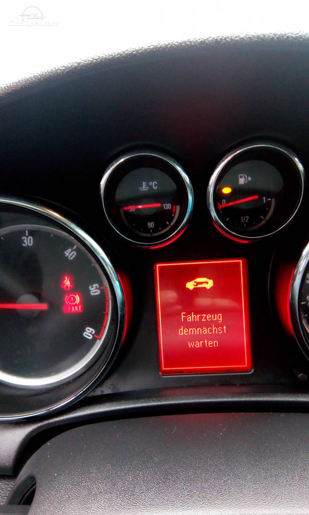

Dupa ce pornesc masina imi apare urmatorul mesaj ,, Farzeug demnachst warten'' iar deasupra este masina cu cheie pe ea, asa cum apare in poza atasata. Stie cineva care ar fi cauza ?
De asemenea cand bag in viteza mi se misca schimbatorul . Din cate am citit pe forum se pare ca sunt rulmentii din cutie. Stie cineva de unde pot cumpara rulmentii mai ieftin ?
Mentionez ca masina e recent cumparata are 221.000 km, motor 1,7 diesel, 81 kw, tip motor A17DTR.

Poti seta meniul pe engleza.
Fara o diagnoza e greu sa-ti dai seama care este problema.

asa imi apare si mie, initial am crezut ca trebe schimbate consumabilele (ulei filtre etc) si am crezut ca se reseteaza din calculator, mecanicul mi-a spus ca tre sa apare "service vehicle now" in loc de "soon" ca sa poata reseta (ca asta zice in traducere englezeasca" dar din cate am citit aici ai putea avea o problema la buji sau alte chichite deastea (parca intrun topic de la insignia am citit asa cv, bujii sau dpf) ei bine eu am si o eroare le releul de buji sau cum nezo se cheama Smile si la mine poate fii si aia, poti incerca si tu un tester sa vezi.
succes

Traducerea spune ca trebuie sa mergi la service: celebrul SVS.
Fa diagnoza sa vezi eroarea.
Rulmentii toti te costa 1000 ron

Verifica fisele de la bujii impreuna cu bujiile.
